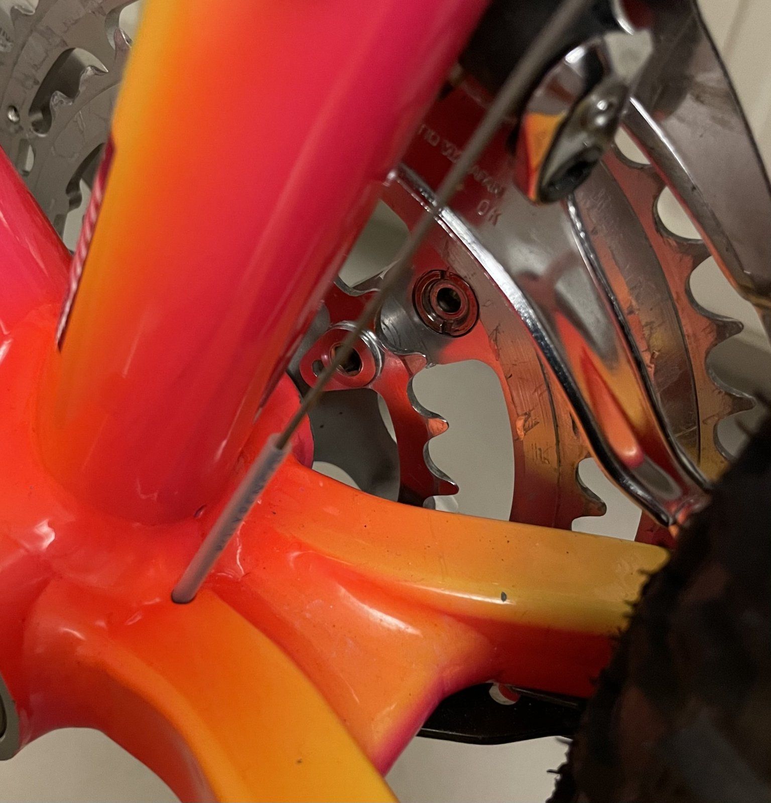

Was mich aber irritiert ist die Führung im ACS. Ist es gedacht, dass der nackte Zug geführt wird? Das ACS ist aus Alu, der Zug würde das Ding doch mit der Zeit beschädigen. Ich werde vermutlich ein Stück Liner einklemmen. Bin aber für Vorschläge offen.
ich hab in all den Jahren noch kein vom Schaltzug beschädigtes CCD gesehen. Bei Deinem hat mal jemand den Schlitz reingesägt, das ist nicht original und auch nicht vom Schaltzug.
@HeiligerBimbam ich würde hier noch ein kleines Stück Liner einziehen.

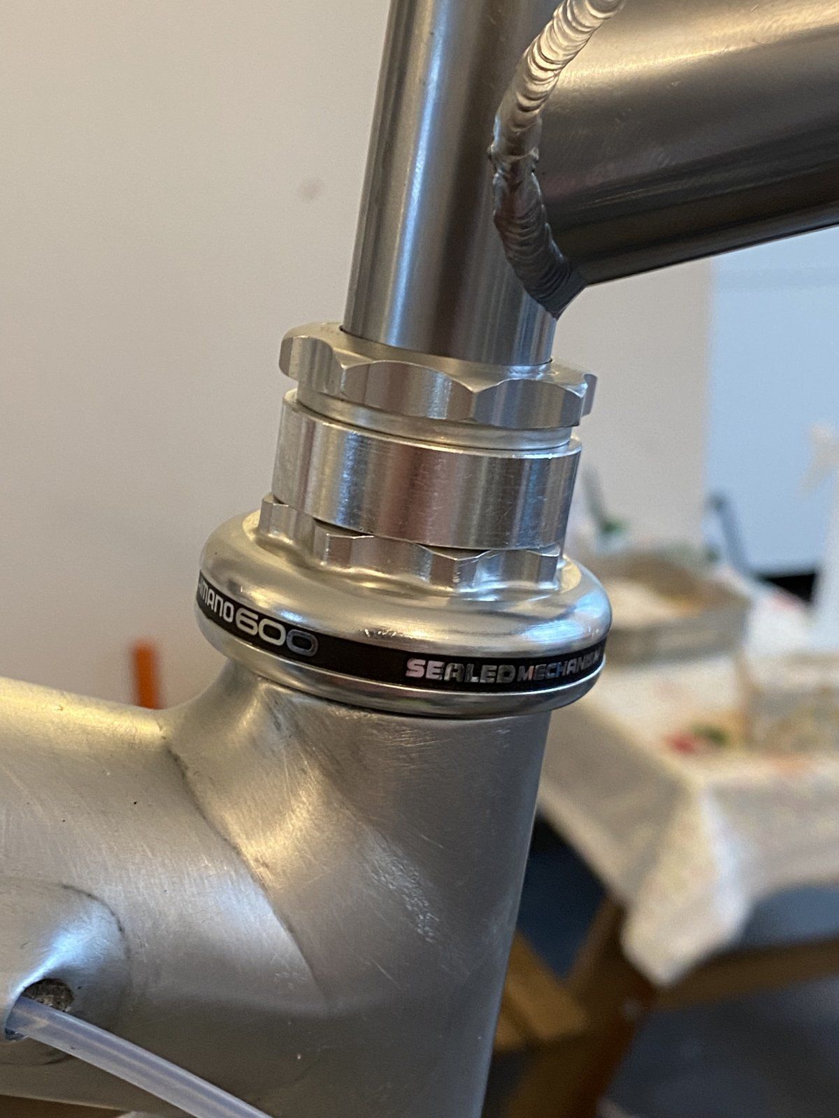

Es geht voran. Beim Steuersatz hab ich mich am Mountain Klein orientiert, ich hab zwar ein Pinnacle, aber der 600er ist einfach zu sexy. War auch nicht so leicht einen mit 27er Konus zu finden - musste am Ende einen NOS kaufen.

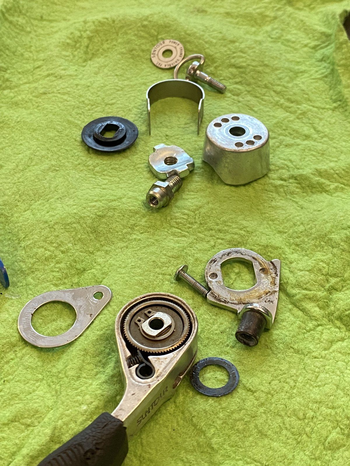

Schalthebeltechnisch hab ich dann wieder bei Jed abgeguckt. Ich kann schon verstehen, dass viele den Suntour Kram so feiern, ist echt wertig und das laute Knacken der Power Ratchet ist äußerst zufriedenstellend.
Ein Tropfen Öl auf die Feder, etwas feine Stahlwolle, eine Grundreinigung (ich hab einen Putzfimmel, wenn’s um alte Fahrradteile geht) und die Dinger sind wie neu. Schön. Der passende Vorbau ist ebenfalls im Zulauf und auch da habe ich mich bei Jed bedient.
Das ist auch mein Lieblingssteuersatz aus der Zeit. Sind die Lagerschalen auch JIS oder nur der Konus? JIS Schalen sitzen sehr (zu) locker im Rahmen, da ja nur 30,0 anstatt 30,2mm Durchmesser.
