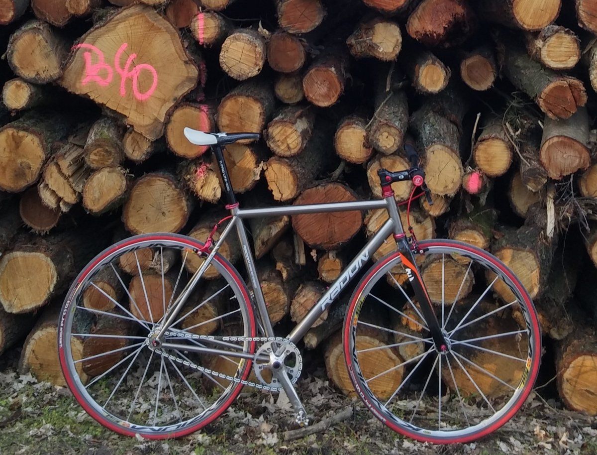

So in etwa stelle ich mir mein Ergebnis optisch schon vor:
Nur eben noch mit Bremsen. Ggf. mit anderem Lenker (Zeitfahrlenker?!). Sehr leichte und optisch etwas attraktivere Laufräder sollten es auch sein. Ansonsten wäre mir noch ein weitestgehend perfekter Antrieb wichtig - also hohe Steifigkeit, gute Haltbarkeit und ein leises und "rundes" Fahrgefühl, das perfekte Kraftübertragung vermittelt.
Das obige Rad ist typisch für das Problem. Bin nicht sicher, ob an die Gabel überhaupt eine Bremse passt. Reifendurchlauf ist extrem knapp - auf der Bahn sind 20 mm Reifen Standard, aber wer will damit auf (oft auch kaputtem) Asphalt fahren?
Wenn du mal bei einschlägigen Fixie/SSP Shops suchst, findet du nur ganz wenige Rahmen, die eine sinnvolle Strassengeometrie haben. Ich selbst habe glaube ich auch nur drei oder vier interessante gefunden, von denen es Surly geworden ist. Kona Paddy Wagen habe ich mal live gesehen und der war einfach schlecht gefertigt. Ich glaube die anderen waren von Bombtrack und Allcity.
Ich bin vorher mal an der Radrennbahn zwei trendige Fixies mit steiler Geometrie gefahren. Mir fiel nur der Begriff ein "Schmerzverstärker"!
