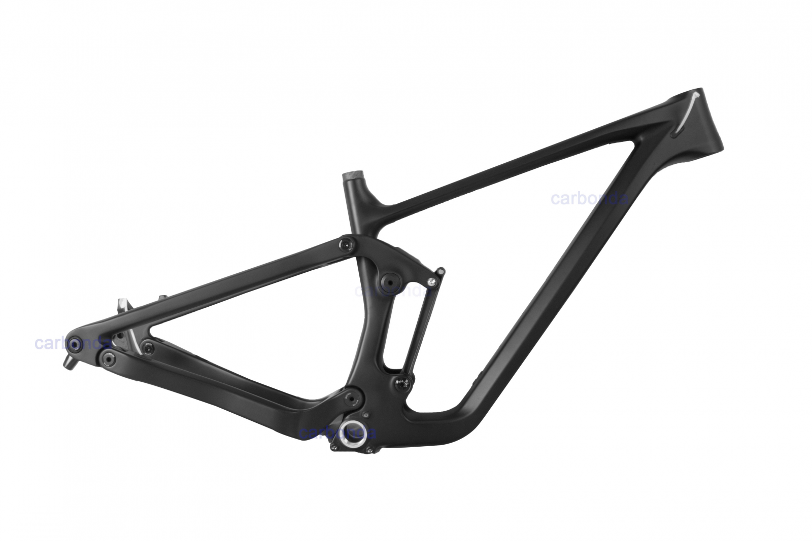

Favorit war eigentlich der LightCarbon LCFS958. Optisch ziemlich einzigartig, äußerst günstig, gute Reviews, aber LEIDER nicht in S verfügbar.
Über diesen Thread kam ich auf den Carbonda FM1001 und holte mir ein Angebot ein.
Nach einigem Hin-und-Her habe ich heute nun endlich die Kohle per PayPal geschickt und hoffe nun die Wartezeit mit diesem Thread hier überbrücken zu können.

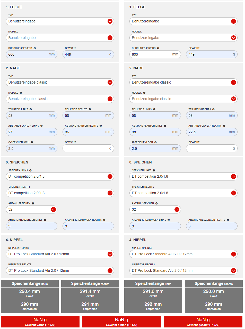

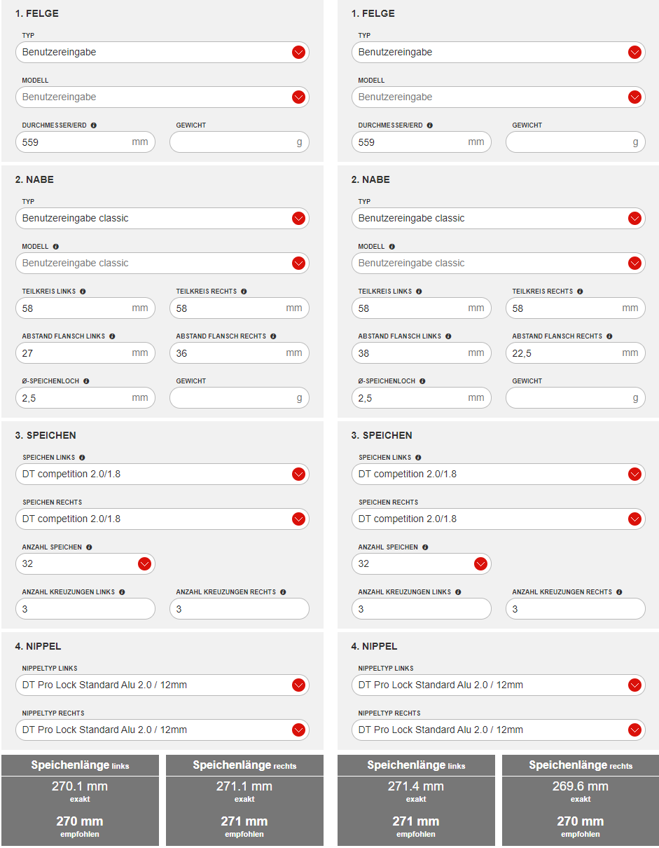

Nachdem ich im China-Teile-Laber-Thread schon zum Thema Naben gespammt habe, ist die Auswahl nun auf augenscheinlich günstige und zuverlässige Naben aus China gefallen:
https://www.aliexpress.com/item/1005001775562931.html?spm=a2g0o.cart.0.0.52863c00H42VUi&mp=1
Ordentliche Rasterpunkte und laut Speichenrechner reicht eine Sorte an Speichen, wenn ich mich da nicht vertan habe:
Vielleicht kann da noch mal jemand drüber schauen, ob das wirklich zu 100% so passt...

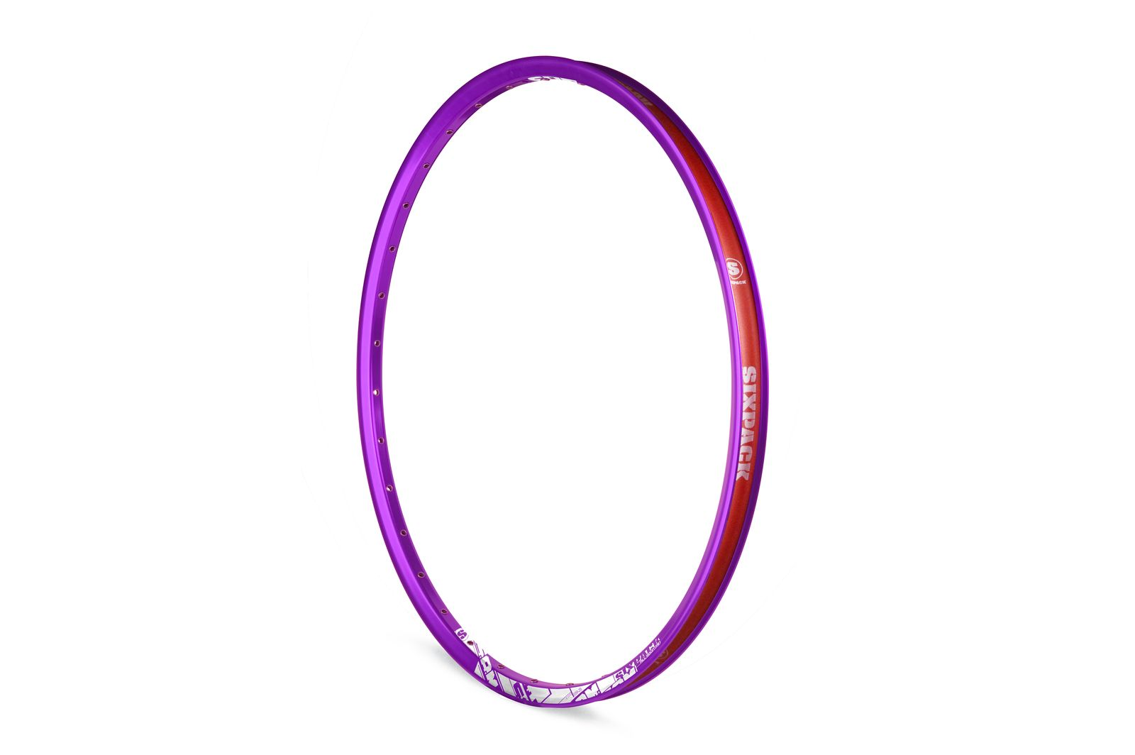

Farblich wirds jetz dann interessant, weil die Felgen jetzt halt doch nicht schwarz werden sondern Purple:
Leider aber auch nicht so "in die Fresse"-Lila, sondern eher ein wenig gesetzt...
Somit fällt die Idee mit den Oil-Slick-Speichen wohl ins Wasser und ich hoffe, dass ich vorhandene Speichen recyclen kann.

Die "alten" Laufräder habe ich auseinander genommen, um die Reste zu verwursten und nun stehe ich vor der Gretchenfrage: passen die Speichen...
Die DT-SWISS-Berechnung für die aktuellen Felgen und Naben ist die Folgende:
Die vorhandenen CNC-Nippel sagen:
https://www.cnc-bike.de/alunippel-schwarz-p-3242.html- Speichen sollten ca. 2-4 mm länger gewählt werden, als bei der Montage mit 12 mm Standardnippel
und folgende Speichenlängen habe ich noch "übrig":
16x296
16x294
32x292
Blauäugigerweise würde ich jetz mal versuchen die so aufzubauen.
Was meint ihr? Könnte es Probleme geben? Geht probieren über studieren? Einfach mal machen? ;)
Danke für Eure Hilfe!
