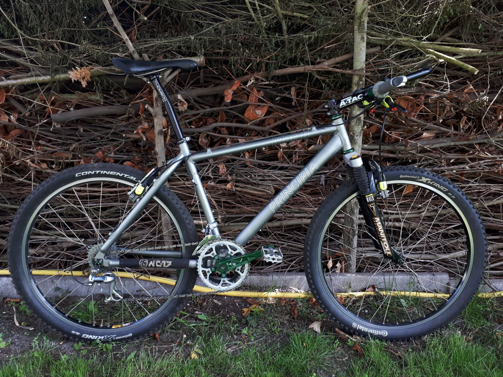

Auf diesen Aufbau freue ich mich schon seit Jahren. Da ich so ein oder zwei unvollendete Aufbau-Threads habe, hatte ich mir vorgenommen, dass ich, bevor ich einen neuen starte, zumindest eine 'meiner Leichen' aus dem Keller hole und wiederbelebe. Die Wahl fiel auf das Mac B CORE LTD. Das Rad ist nun fertig, nun kann es losgehen.
Den Rahmen, den ich hier aufbauen werde, habe ich vor fünf Jahren erworben. Die Suche nach dem Rahmen zog sich ein wenig hin. Aus ging alles von meinem 95er LTD. Der war von vornherein als Katalogaufbau und für die Wand geplant. Mit der bruchgefährdeten Gabel und der ebenso defektanfälligen Kurbel ist an fahren nicht zu denken. Zum Fahren habe ich mir noch einen zweiten 95er in gunmetal zugelegt. Irgendwann kam dann noch ein 93er dazu. Es bot sich einfach an. Der Rahmen war günstig und ich mag die fetten Rohre der prä-95 Mac Bs. Ein 94er in gelb musste auch noch sein, weil ich a) Farbe einfach schön finde und b) ein alter Freund von mir damals einen besaß. In das Rad hatte ich mich damals schockverliebt. Der kam dann eben kurz nach dem 93er ins Haus. Irgendwie hatte ich zu der Zeit einen Lauf. :lol: Den Aufbau habe ich zwischenzeitlich natürlich auch schon angefangen und noch nicht beendet. Und schließlich fand ich bei der Suche nach einem Lenker im Bilderordner eines Forumsmitglieds noch den Rahmen eines limitierten 96ers. Das Fat Thing fand ich 96 auch schon geil aber nur das, mit dem fiesen Verstärkungsblech zwischen Sattelrohr und Unterrohr. Es gab das Fat Thing noch ohne dieses Blech... den habe ich aber nicht.
Ein Blick in den Fotoordner des inoffiziellen Principia-Altertums-Archivars, @MacB, offenbarte jedoch, dass ich (auch) nicht im Besitz des ältest möglichen Modells war. Es gab bereits 1992 einen Mac B
Sch**ß die Wand an - geiles Teil 😍 Der sollte es sein. Den wollte ich haben. Die Idee, die Zeitleiste von 92-95 bzw. 96 zu schließen, fand und finde ich nach wie vor sehr reizvoll. Ich fing an zu recherchieren. Unter anderem habe ich mich mit einem Menschen unterhalten, der Anno knispel für den Vertrieb die Messestände mit aufgebaut hat und dessen Antwort war verblüffend:

Da MacBs Rahmenkauf von 1992 sehr gut dokumentiert ist, und der Rahmen beim Erwerb auch noch über die 92er Dekore verfügt, kann als gesichert gelten, dass es 1992 einen Mac B gab:

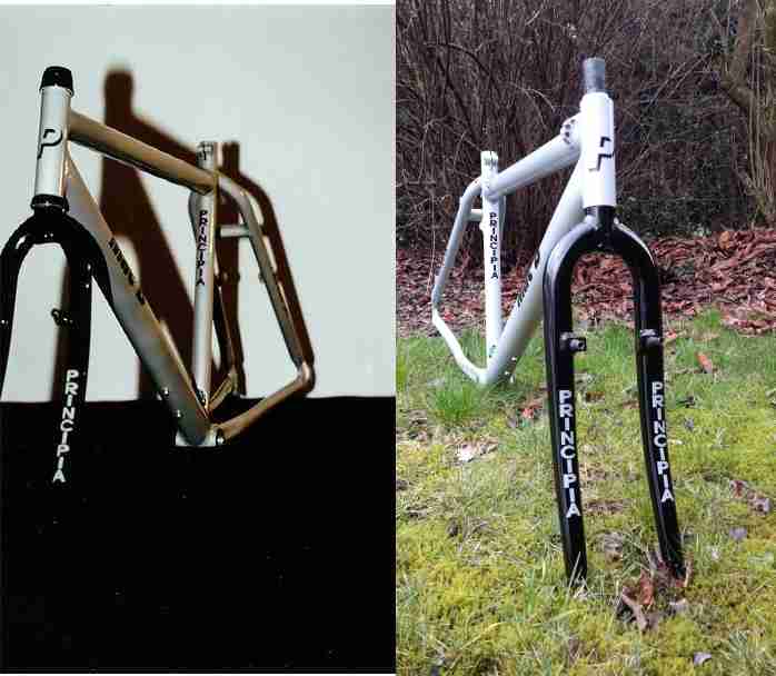

Wenn man sich die Fotos von MacBs Rahmen und das Katalogbild von 92 genauer anschaut, wird man feststellen, dass es einen kleinen, aber sehr deutlichen Unterschied zwischen den Rahmen gibt.
aHR0cHM6Ly9mc3RhdGljMS5tdGItbmV3cy5kZS92My8xNy8xNzM5LzE3Mzk1ODctZ2RyYXJiZnIxMnlpLW1hY2NvbGxhZ2UzLW9yaWdpbmFsLmpwZw.jpg
(c) @MacB
Und dieser Unterschied legt nahe, dass es sogar mehr als eine Version des 92er Rahmens geben muss. o_O Kann jemand den Unterschied erkennen?

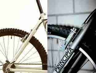

Flaschenhalter am Sattelrohr (kann aber auch von der Rahmengröße abhängen) und Zugführung für das Schaltwerk an der rechten Sattelstrebe.
Genau das ist es, beides trifft zu. :daumen: Der auffälligste Unterschied besteht darin, dass die Zuganschläge unterschiedlich angebracht sind. Das Katalog-Modell hat sie im hinteren Rahmendreieck platziert, während MacBs Rahmen sie auf den Sitzstreben angebracht hat:
Es gibt also tatsächlich zwei Versionen des 92er Rahmens. Und daraus folgt dann natürlich der selbst gestellte Auftrag: finde sie beide! Das bringt am Ende nicht nur doppelte Aufbaufreuden mit sich, sondern hat noch den zusätzlichen Charme, dass ich mich nicht für eine Aufbauvariante zu entscheiden habe. Ich kann - und das ist vieeeel besser - das gleiche Modell zweimal, unterschiedlich aufbauen :hüpf:

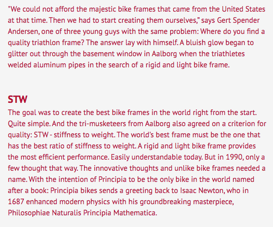

Die Firma Principia wurde 1990 gegründet. Zu Beginn ging es darum, gute und erschwingliche Triathlon-Rahmen zu fertigen.
Der damalige Deutschland-Vertrieb von Principia, ACS, existiert seit 1991. Es geht die Legende, dass die damaligen Geschäftsführer (des zu dem Zeitpunkt noch zu gründenden) Vertriebs die Marke Principia auf einer Messe entdeckt und festgestellt haben, dass es noch keine Vertriebsstruktur für Deutschland gab. Also wurde ein eigener Vertrieb gegründet, u. a. die Marke Principia ins Portfolio genommen und los ging es.

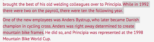

Btw: von dem Satzfragment "brought the best of his old welding colleagues over to Principia" sollte man sich nicht über die Maßen beeindrucken lassen. Die ersten Mac Bs waren übel zusammengebraten. Die Schweißnähte waren wirklich keine Augenweide. Sie sahen vielmehr aus, als wären die Rohre von ungelenker Hand mit Fimo zusammengefügt worden. Ganz schlimm 🤢

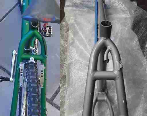

Ist das nur die Perspektive oder unterscheiden sich die Hinterbauten? Ich muss mir nochmal ein Bild von MacBs Rad aus einer anderen Perspektive anschauen...
Nicht erschrecken: Der Referenzrahmen ist immer noch derselbe. Er hat nur mal eine Revision im Werk erhalten. Danach war er dann grün (mehr dazu gibt es hier). Was deutlich wird: meiner hat eine andere Hinterbauanbindung. Sie ist deutlich schmaler
Die von MacB ist bereits identisch mit der des 93er Rahmens (links ist meiner zu sehen)
Mein 92er hat die Zuganschläge auf der Sitzstrebe wie der von Mac B, aber einen schmaleren Hinterbau als seiner 🤔 Das gibt der Aussage des Außendienstlers, dass der Rahmen ein Zwischenmodell sei, eine vollkommen neue Dimension: es gibt offensichtlich drei Versionen des 92er Mac B o_O
Mk I: Zuganschläge unter der Sitzstrebe​
Mk II: Zuganschläge auf der Sitzstrebe, schmale Hinterbauanbindung​
Mk III: Zuganschläge auf der Sitzstrebe, breite Hinterbauanbindung​
Nicht schlecht für einen Produktionszeitraum von mutmaßlich nur wenigen Monaten. 😄 Mangelnder Variantenreichtum lässt sich den Mannen von Principia nicht vorwerfen :daumen: 😄
Und das heißt für mich: ich brauche noch zwei weitere Rahmen: den Katalograhmen und den 92er mit dem breit ausgestellten Hinterbau 😁 Und ich darf mir schonmal Gedanken über eine dritte Aufbauvariante machen 🤪😄

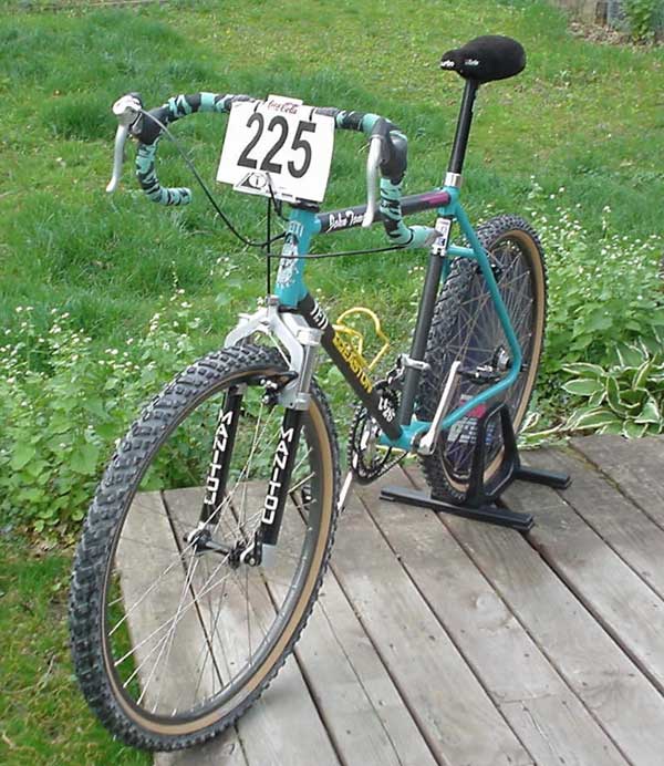

Die Idee finde ich sexy, aber: Ist dieser Aufbauplan auch für einen 92er Rahmen noch zeitgemäß? Zu meinem Glück haben sich Ausläufer dieser Spielart des MTB bis ins Jahr 92 gehalten, wie ein Blick in eine 92er Bike zeigt
Gut, das Rad ist in meinen Augen nicht unbedingt schön (insbesondere die Felgen sind unsagbar hässlich :oops:) und auch den Lenker würde ich nicht freiwillig verbauen wollen. Aber das Foto reicht als Begründung zur Wahl des Aufbauschemas bannig aus. Den Rest leisesten Zweifels wischt ein beherztes 'ich will es einfach so' beiseite! 😁

Bzgl. des Dropbars wollte ich aber loswerden, dass für einen gelungen Umbau, - nicht nur optisch sondern auch zum fahren -, die Geometrie und insbesondere die Oberrohrlänge entscheidend ist.
(natürlich auch die Armlänge...)
Ich kann das MacB von den Bildern her schlecht beurteilen, so als Faustregel solltest Du aber davon ausgehen, dass wenn Du den Rennlenker sinnvollerweise in den Hooks oder auf den Hoods (Gummis der Bremsgriffe) fahren willst, und das auch dazu mit abgewinkelten Ellbogen wie sich das gehört (gut auf Deinen Bildern oben zu sehen), die Griffposition im Vergleich zu einem MTB-Flatbar schon ne deutliche Ecke weiter vorne ist.
Wenn Dir das MacB in der Größe so locker passt dass Du ohne gestreckte Arme oder Rückenschmerzen am Ende von schon etwas längeren Barends (ob vorhanden oder nur virtuell gedacht) noch prima fahren kannst, ist das mit einem Rennlenker auch nicht anders.
Ansonsten musst Du über einen kurzen/steilen Vorbau nachdenken (und auch die optischen Einbußen damit in Kauf nehmen), oder es besser lassen.
Just my two cents.
Ich persönlich würde Dich eher ermuntern, es bei ausreichenden Vorüberlegungen es zu probieren, es gibt aber doch recht viele 26 MTB Coversions die in der Hinsicht komplett schiefgehen.
