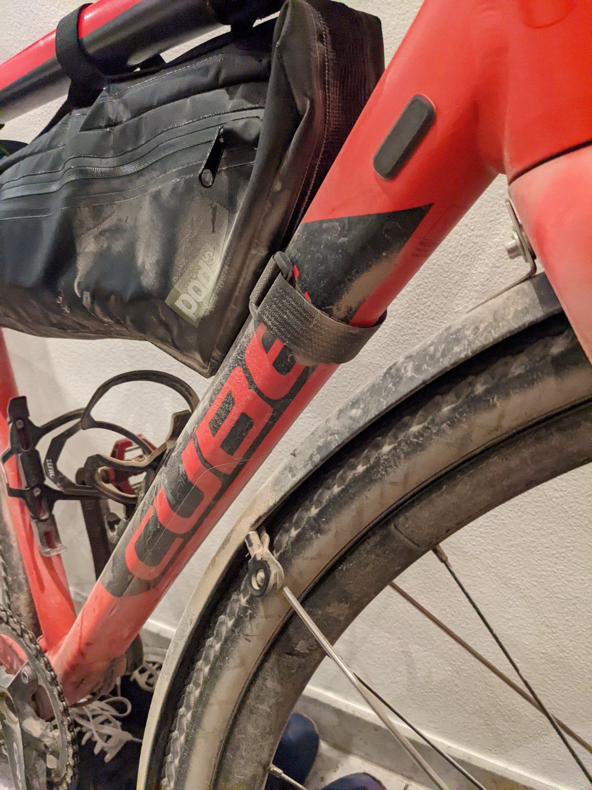

Bei mir ist alles verstöpselt mit passenden Aluschrauben, wobei ich an jedem Rad die maximale Anzahl an Flaschenhaltern montiert habe.Verschließt Ihr eigentlich die Bohrungen im Rahmen, die nicht benötigt werden? Ich verwende bspw. nur einen Getränkehalter, weshalb (theoretisch) durch die Öffnungen, die nicht mit Schrauben verschlossen sind, Staub etc. eindringen könnte.
Was mir aktuell auffällt: Der Staub zieht das Fett überraschend schnell aus den Schmierstellen. Wirkt Ihr dem - außer mit regelmäßiger Reinigung - entgegen oder passt das erst einmal?
Alles klar, dann besorge ich mir passende Schrauben!Bei mir ist alles verstöpselt mit passenden Aluschrauben, wobei ich an jedem Rad die maximale Anzahl an Flaschenhaltern montiert habe.

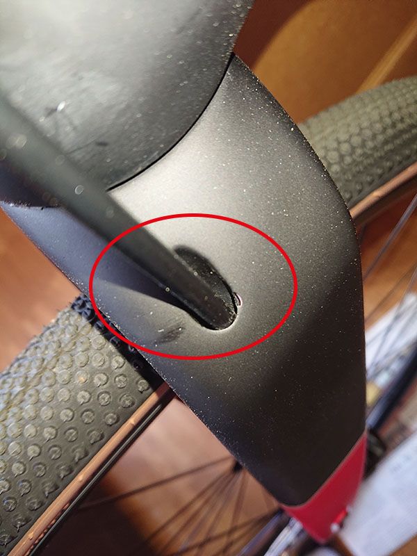

Würdest Du dann hier auch einen Gummi einsetzen? Theoretisch kann das Wasser hier direkt in die Gabel laufen, eine Dichtung gibt es nicht.

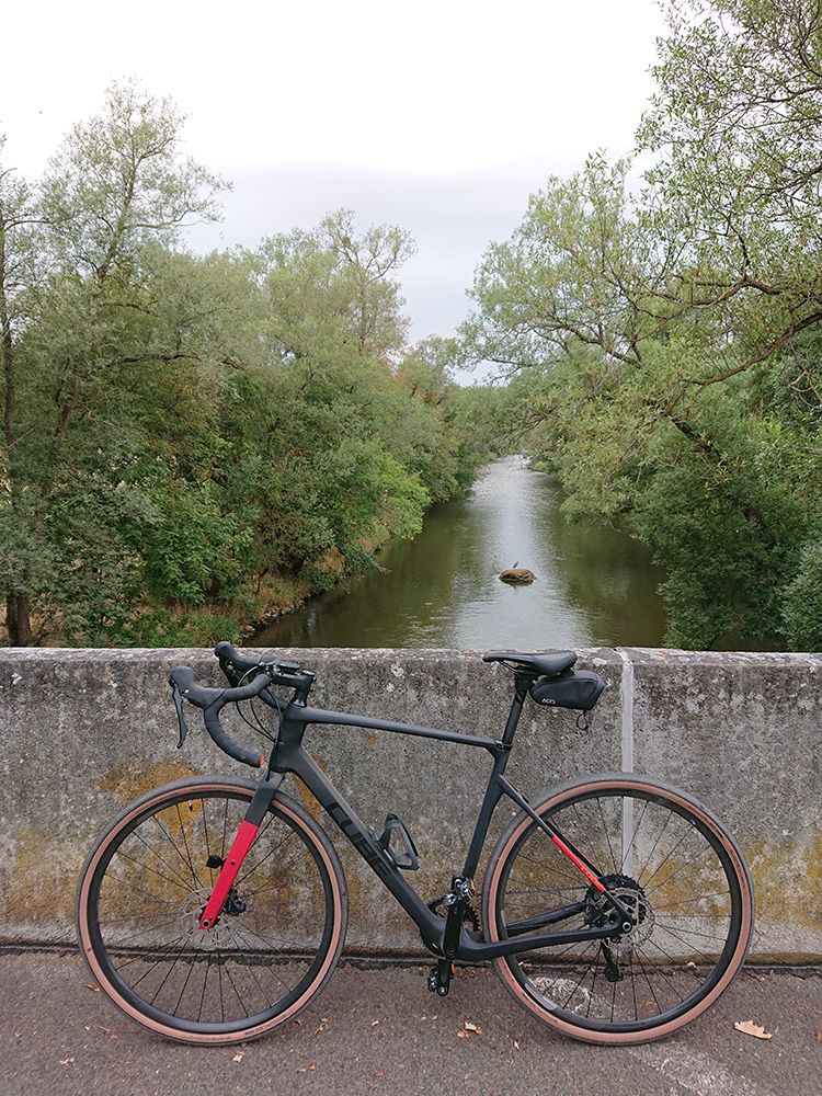

Interessanter Punkt! Ich bin ziemlich schmal gebaut. Das werde ich im Blick behalten.Mit den Ellbogen am Gravel kann auch der Lenkerbreite geschuldet sein. Aus Gründen hat sich da etabliert Recht breite Teile jenseits der 42cm zu fahren.
Da muss man dann in den Hoods sehr breit greifen. (Die haushaltsübliche Breite bei Männern dürfte wohl bei 40cm im Durchschnitt liegen, behaupte ich jetzt mal frei von der Leber weg)
Sekundiere!Mit den Ellbogen am Gravel kann auch der Lenkerbreite geschuldet sein. Aus Gründen hat sich da etabliert Recht breite Teile jenseits der 42cm zu fahren.
Es ist auch kein Schande auf 38 cm Breite zu gehen. Nominelle Breite von Lenkern ist aber nicht gleich der tatsächlichen Breite! Aufpassen! Wichtig ist das Maß an der Stelle, wo gegriffen wird.Ich bin ziemlich schmal gebaut.
Nein, das ist ja nur die Durchführung für die Bremsleitung - Da ist nix drin, was kaputt geht, bzw. das geht einfach alles nach unten wieder raus, was oben reinkommen mag.Würdest Du dann hier auch einen Gummi einsetzen? Theoretisch kann das Wasser hier direkt in die Gabel laufen, eine Dichtung gibt es nicht.

Alles klar, danke!Mit dem Verschließen muss man auch nicht übertreiben; einfach die üblichen Punkte am Rahmen zuschrauben und gut ist - Einige Löcher sind auch explizit dazu da, dass das Wasser wieder raus kann.

So aus der Ferne betrachtet ist das auf Bildern mit unterschiedlichen Perspektiven natürlich schwer zu beurteilen, aber für meinen Geschmack könnten die STI noch etwas nach oben rutschen.…Gibt es Einstellungen, mit denen ihr (vorher) noch testweise etwas variieren würdet? Könnte es bspw. auch am Winkel der STI oder des Lenkers liegen? Ich bin ein wenig ratlos.
Der Lenker ist aktuell noch wie in Beitrag #101 abgebildet ausgerichtet.

[URL unfurl="true"]https://images.obi.de/product/DE/1500x1500/520291_3.jpg[/URL]zu breiten Lenker liegen. Zugegebenermaßen hätte ich nicht so viel Lust, einen anderen Lenker einzubauen.

Schmerzen sollte das fahren eigentlich nicht bereiten. Da würde ich schon den Aufwand betreiben und auch mal Lenker in unterschiedlichen Breiten testen. Das ist ja doch ein recht überschaubarer finanzieller Aufwand.
Ich spüre (deutlich) in den Ellenbogengelenken, dass diese belastet wurden, was recht unangenehm ist. Tatsächlich wollte ich (eigentlich) gestern bei schönstem Wetter eine schöne Tour fahren, bin dann aber zu Hause geblieben...Das wird über kurz oder lang darin enden, dass nur noch wenig oder gar nicht mehr gefahren wird. Wer mag schon Schmerzen abseits der schönen Quälerei?
@bikebild Du wirst nicht darum herum kommen andere Lenkerbreiten zu testen.
Das ist alleine tatsächlich gar nicht so einfach.Der Einfachheit halber:
Vermesse deine Schulterbreite gerade vom äußeren Ende Schulterknochen zu Schulterknochen.
(Sollte irgendwo von Mitte Schultergelenk bis Mitte Schultergelenk sein)
Mit ein paar harten Daten kommen wir schneller ans Ziel.
Siehe hier:
https://www.sq-lab.com/out/pictures/ddmedia/sqlab.lenker.312.r.IMAGE1.png
