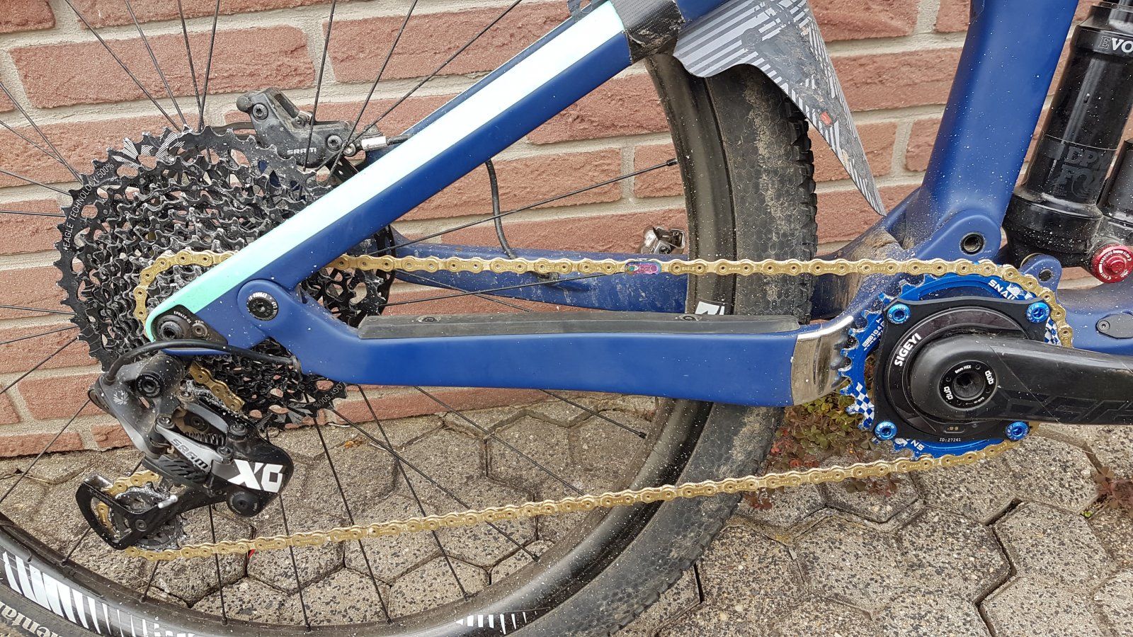

Habe die gewachste kette jetzt mal ein paar km gefahren und sie läuft supersmooth. Scheint also sauber genug gewesen zu sein.
Was mir auffällt ist auch dass die Schaltung jetzt viel besser funktioniert. Hatte seit 2 wochen nachgelassen. 20200715_183855.jpg
