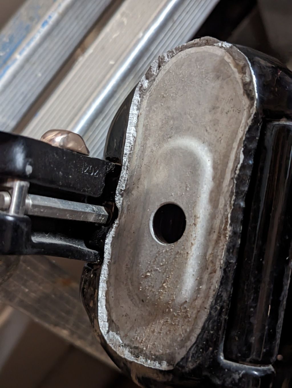

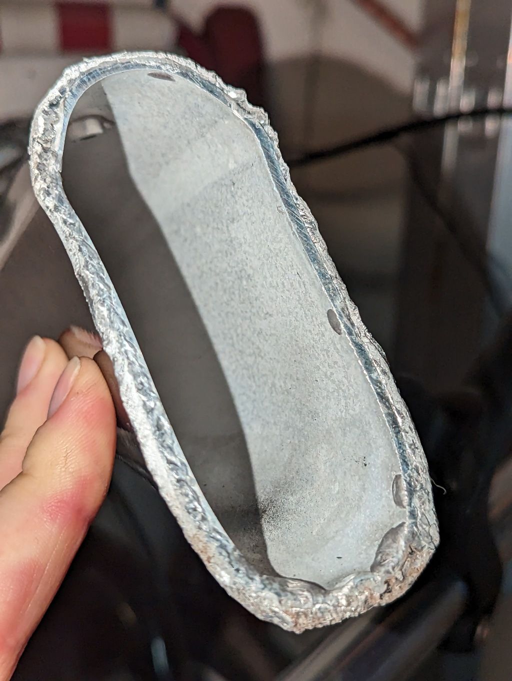

Anhang anzeigen 1679226Anhang anzeigen 1679228
Ich hoffe Du hattest keinen heftigen Sturz.
Baujahr und geschätzte Laufleistung? Wie kam es dazu, sofern es eine Vermutung gibt?
Ich fahre ein Tern D8 aus 2018. Muss ich die Qualität von Tern berechtigterweise in Frage stellen? Bin im Mittelgebirge unterwegs, also viele Waldwege und mal leichte Trails.
Doch das war sehr schmerzhaft. hatte ich ja oben schon was dazu geschrieben. Baujahr 2014, ich bin Zweitbesitzer (wurde aus Altersgründen abgegeben). Gesamtlaufleistung ca. 8000 km.
Ob du dir Sorgen machen musst, kann ich nicht sagen. Es gibt dieses Problem schon seit vielen Jahren, aber scheinbar sind dies nur Einzelfälle. Es ist aber immer genau diese Schweissnaht. Bilde dir selbst ein Urteil, Google-Tip: 'Tern broken frame'.

Ich sehe da an dem Rohr-Teil eine schöne relativ glatte innere Berandungskurve mit einem glatten Querschnitts-Bereich so, als ob die Schweißung nur den äußeren Bereich (55 % der Wanddicke ?) erfaßt hat. Durchgeschweißt ist mit Sicherheit etwas anderes. Wenn das wirklich der Fall ist, kann man daraus Einiges (Nichts Gutes !) ableiten !
MfG EmilEmil
2014 könnte noch eins der Schweißmurks-Jahre sein. Ich hab mein D8 (jetzt "K9":D) 2016 gekauft, weiß aber nicht, wann der Rahmen hergestellt wurde. Im Gelenk der Lenksäule steht irgendwas mit 2014. Das muss aber nichts heißen. 2018 sollte unauffällig sein. Mein D8 hat genau an der Stelle ein aufgeschweißtes Verstärkungsteil. Es sind unten also mehr Nähte, die hoffentlich besser halten.

Ich hatte mir im Internet ein paar mehr Bilder angeschaut und gesehen, dass es entweder Rahmenkonstruktionen ohne das "untere" aufgeschweißte Verstärkungsteil sind und wenn doch, ist das Rahmenrohr nicht rundum verschweißt... - siehe ersten Bilder.
t3-tern-bike-frame-failures-so-far-2014
Aus technischer Sicht und wenn Tern es ähnlich ausgeführt hat - um das Risiko (deutlich) zu reduzieren;
  • Vorrangige Verbesserung des Schweißprozesses und Qualitätssicherung
  • Zunächst das Rahmenrohr rundum verschweißt
  • Anschließend das untere Verstärkungsteil rundum - um den Sicherheitsfaktor zu erhöhen.
Da die Zugbelastung über Hebel (Abstand der Räder) am Verstärkungsteil wirkt und wenn es hier dann zu einem Riss (meist neben der Schweißnaht - Schweißnähte halten meistens) kommt, dann ist immer noch das Rahmenrohr unten und rundum verschweißt und hält die kurzzeitige oder längerfristige Überbelastung sicherer. Leider kann man nicht reinschauen.
Ich kann nur hoffen, dass es hier ab 2013/2014 zu eben solchen Verbesserungen kam und kann mir ebenfalls vorstellen, dass Tern genau hier angesetzt hat, also mehr Schweißnaht und mit Einfluss auf Fertigungsprozess sowie Qualität.

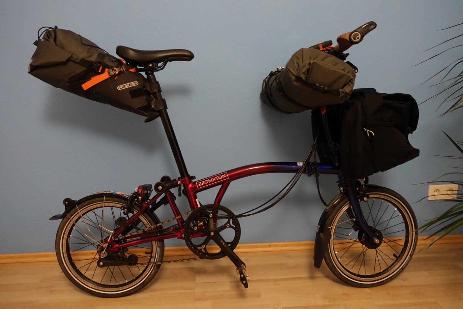

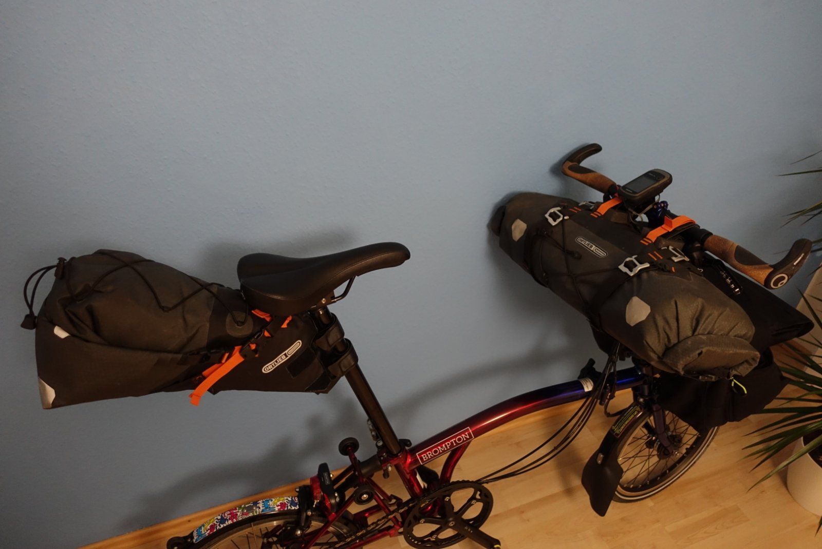

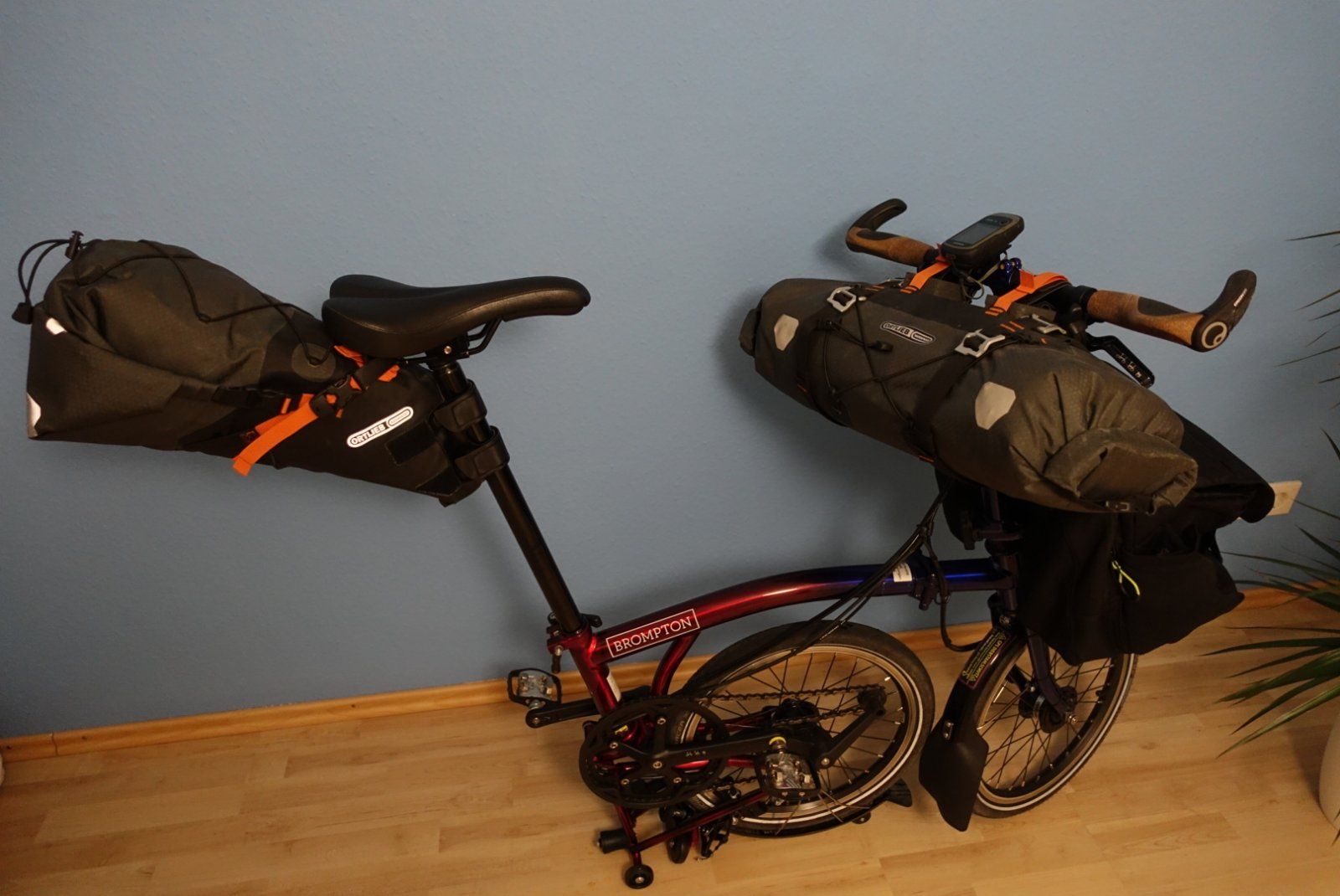

Anhang anzeigen 1688036Anhang anzeigen 1688037Anhang anzeigen 1688038
Wie es sich mit der Gewichtsverteilung und Belastung auf einzelne Komponenten verhält? Auch hier nur eine Vermutung, dass es gut gehen wird, zumal die Lenkertasche nur etwa 3 kg und die Satteltasche etwa 3,5 kg an Inhalt tragen müsste. Die Lenkertasche müsste ich nur in der Breite ein wenig reduzieren - wegen dem Einlenken und Berührung mit den Knien, daher käme Schlafsack und anderes Equipment in die Brompton-Tasche unterhalb der Lenkertasche.
In kommender Zeit werde ich mir da ein paar Gedanken machen und den Inhalt mal anders packen, damit ich besser entscheiden kann, ob und wie das Faltrad auf der anstehenden Ostseereise (Rügen) eingesetzt wird.
