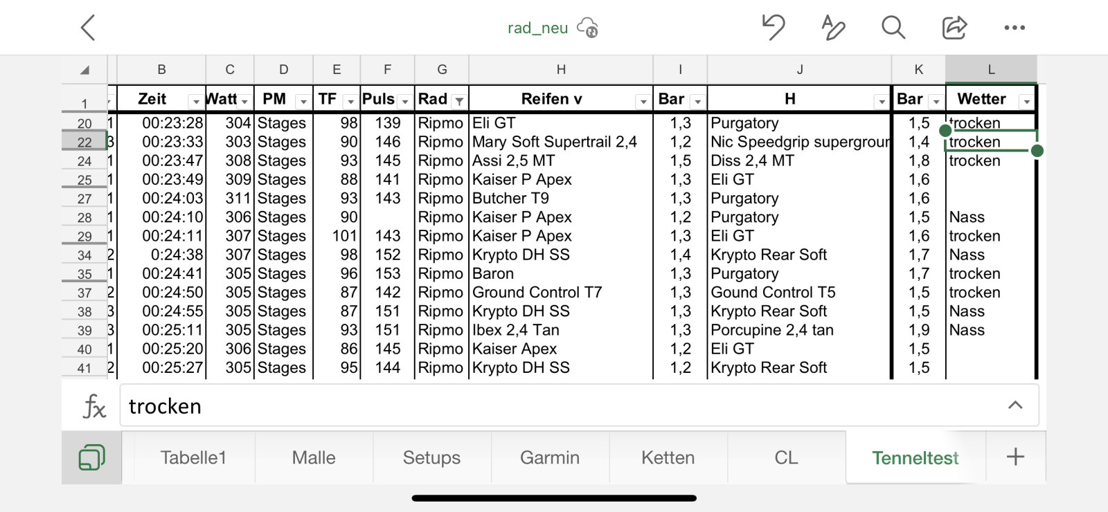

Sind die Schwalbe leichter geworden? Ich hatte im Kopf, dass die deutlich schwerer sind.
Erste „Testfahrt“ mit den Schwalben. Für mich relativ nah an der Definition „AM (Sommer)Reifen
Fast exakt die gleiche Zeit wie Eli / Purg berghoch, runter auch sehr einfach zu fahren. Macht was es soll, der Nic hinten rutscht leichter/weniger aggressiv als Reifen mit ausgeprägten Seitenstollen.
Mary bei furztrocken auch gut beherrschbar wenn’s rutschte. Die unterschiedlichen Karkassen merkt man allerdings, werde mir evtl auch nochmal den Nic eins drüber besorgen

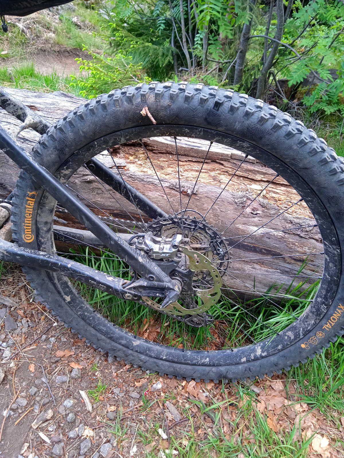

Jetzt hatte ich den ersten riss der sich nicht mehr selbst abdichtete. Schad weil das profil ist noch wie neu. Den unrunden lauf, den er von anfang an durch das walken auf der felge hatte, störte mich nicht weiter.
Werd einen flicken setzen und für hometrails runterfahren.
Für touren ausserhalb werd ich mir was stabileres suchen. Aber sollte ähnlich hart und schnell sein.
Danke für die sehr professionelle Herangehensweise, finde ich sehr aussagekräftig. Was aber echt beeindruckend ist sind die 300 Watt mal locker mit Puls 150 getreten, zieh den Hut
Hans dampf speedgrip supergravity?
Danke. Hab mich auch schon öfter gefragt, warum ich nicht die 280 oder so gewählt habe 🙈🤷🏼‍♂️🤣 gerade nach dem Winter ist das gerne sehr zäh und Mann wird ja auch nicht zwingend jünger.
Muss ich wohl unter: Isso verbuchen
@525Rainer hattest du den schwereren Nic eigentlich?
Ja. Supertrail. Den zieh ich jetzt wieder auf. Aber der ist halt 100g leichter als der conti, hat aber so plastikähnliche seitenwand und anderes gewebe. Walkt auch nicht so stark. Kann funktionieren aber mit dem momentanen rad fahr ich nicht so reifenschonend.
