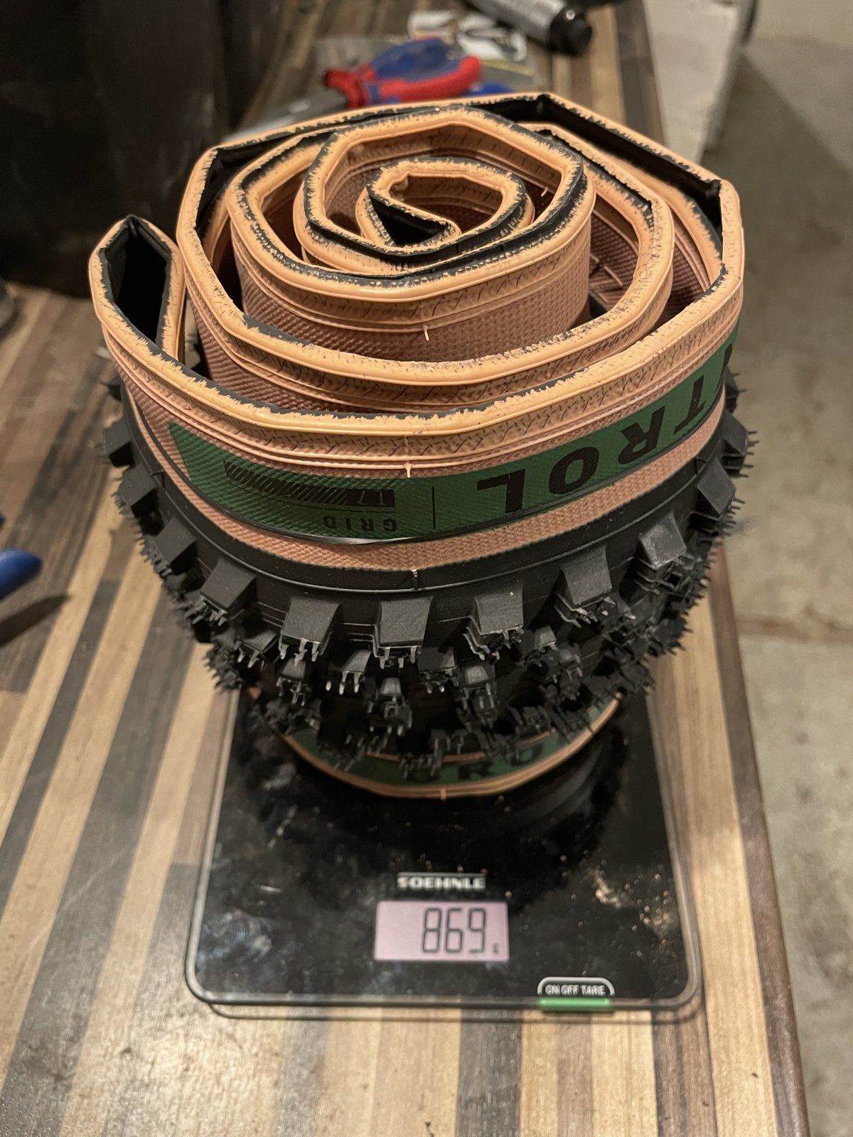

Speiseeis Ground Control 2,35 T7 Soil
Vom Gewicht voll AM aus meiner Sicht. Bin gespannt
