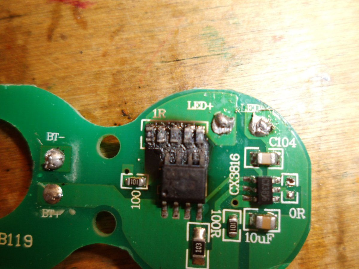

Habe diese Lampe gekauft, da diese die neuen LED XM-L-L2 verbaut haben:
http://www.ebay.de/itm/CREE-2x-XM-L...irnlampe-Headlampe-Fahrradlicht-/360989948465
Die maximal Lichteinstellung ging nur für wenige Sekunden, dann rauchte es schon...
Auf dem Bild müßte man die defekte Stelle auf der Platine gut erkennen.
Habe selber 4 bauähnliche LED Lampen aus China im Einsatz und bisher gab es nur ein defektes Batterie-Pack, aber die baue doch mir lieber selber zusammen.
Die neuen Hochleistungs-LED´s und die verbaute Platine scheinen nicht auf "Dauernutzung" ausgelegt zu sein.

Wenn ich so die Platine anschaue, sieht mir das nach einem Linearregler aus. Die fünf 1-Ohm-Widerstände dienen wohl parallel geschaltet als Shunts, der 8-polige Chip darunter ist wohl ein Transistor (wahrscheinlich ein Mosfet), der im Fall eines Linearreglers alle überschüssige Spannung in Wärme umwandelt. Daher dürfte der Spannungsbereich, mit dem man das Ganze betreibt, sehr eng sein. Zwei Li-Zellen wären wohl passend.

Die Strombegrenzung mit Widerständen ist normal für die 12,- Lampen und besser als 90% der China Schaltregler. Insofern tut die's schon, aber man muß bei der Nutzung einiges beachten, wenn man selber Hand anlegt...

ui! sieht aus als wenn du die Elektronik mit einer zu hohen Spannung gebraten hast! :aufreg:

Ich finde, Du solltest komplett posten, wie sie kaputt gegangen ist mit den ensprechenden Umständen...
Von dem Typ Lampe kenne ich z.B. nur diverse Variationen mit verschiedenen Leiterplatten, die aber alle mit 1s betrieben werden! Die Händler schreiben da eh immer irgendwelchen Unfug!
Diese Lampe ist auch eindeutig für 1s ausgelegt.
Also, was für Akkus waren dran in welcher Kombination?
Ich tippe bei dem Fehlerbild nämlich stark auf einen extrem niederohmigen Akku (also nicht der, der dabei war, z.B. Modellbau LiPo) oder aber (wahrscheinlicher) auf einen 2s (=8.4V).
Ansonsten wird es schwer, daß Fehlerbild logisch zu erklären.
Bei zu wenig gekühlten LEDs würde sich ein Bonddraht verabschieden=kein Stromfluß.
Von der Verlustleistung der Widerstände können die den typischen Lampenstrom und würden nicht so durchbrennen, zumal der Mosfet auch durch ist.
Bei der Lampe mit Originalakku würde mir nur in den Sinn kommen, daß ev. eine LED einen Kurzen gehabt haben könnte, z.B. Kabel gequetscht... Würde man aber auch nachher noch sehen können.
Hallo Nikolauzi,
es wurde lediglich der mitglieferte Akku von dem anderen Set angeschlossen und kein anderer LiPo.

Nach all den spärlichen Infos schließe ich mal: Du hast an eine 1s Lampe, von der Du dachtest, sie sei eine 2s, einen Akku unbekannter Konfiguration angeschlossen, wohl 2s.
Ist also kein Wunder, daß die kaputt geht. Das kann man der Lampe nicht anlaßten...
