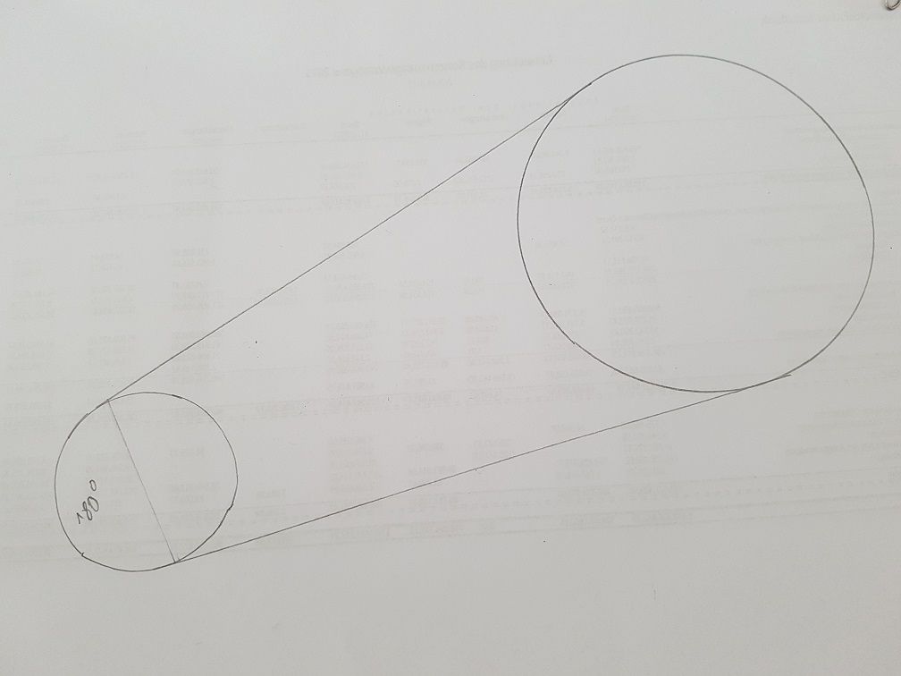

Also in deinem Post schreibst du irgendiwe was anderes und das ist schlicht und egreifend falsch!
Natürlich hast Du auch bei einem ovalen Kettenblatt immer 180° Umschlingung. Schau's Dir mal genau an: entweder 'hochkant' 180° oder 'länglich' 180° sowie alles dazwischen. Aber immer
180°.
Da gibt es nichts zu diskutieren! Das ist einfach Fakt!
