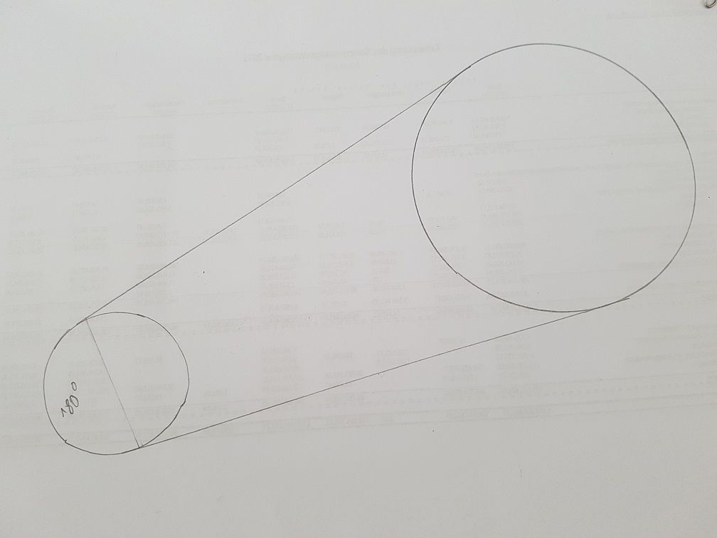

Allerdings ist eine konstante Umschlingung von 180° bei einem ovalen Kettenblatt natürlich nie zu 100% möglich ...
Natürlich hast Du auch bei einem ovalen Kettenblatt immer 180° Umschlingung. Schau's Dir mal genau an: entweder 'hochkant' 180° oder 'länglich' 180° sowie alles dazwischen. Aber immer 180°.
Fahre auch ein ovales AB-Kettenblatt seit dieser Saison und bin ziemlich angetan. Fühlt sich am Berg irgendwie besser an. Käfig bewegt sich bei mir, aber Schaltperformance ist einwandfrei. Am Rennrad fahre ich am kleinen KB ebenfalls ein ovales, am grossen das bestehende Runde. Geht auch tiptop. Dort wo es am Meisten bringt (am Berg) habe ich oval, im Flachen das Runde (obwohl ich ja gerne auch das grosse wechseln würde, die AB-Rennrad-KB sehen rattenscharf aus, nur gibt's keins für Campy :(.....
Soso, ich soll mir das mal genauer ansehen, ja?!
Kann man nicht einfach mal etwas akzeptieren??? Ich habe sicher nicht die Weisheit mit dem Löffel gefressen, aber ich reiß meine Klappe auch nur auf, wenn ich ziemlich sicher meine, zu wissen, wovon ich spreche.
Und bei solch eine banalen Sache so hart zu widersprechen ist schon echt ziemlich mutig...
NEIN, du hast nicht immer 180° Umschlingung, nicht einmal bei einem runden Blatt. PUNKT!
Oder wo siehst du im oberen Bild 180° Umschlingung?
Und bei einem ovalen Kettenblatt hast du sogar nur in bestimmten Gängen in bestimmter Kurbelposition 180° Umschlingung.
Viele Grüße von einem, der sich viel mit ovalen Kettenblättern beschäftigt hat!

Der Umschlingungswinkel korreliert doch nicht mit der Tatsache, dass sich der Schaltwerkarm bewegt.
Die Bewegung/Position vom Schaltwerksarm hängt vom Hebelarm am Kettenblatt und damit der Kettenlänge, welche auf den Zähnen des Kettenblatts aufliegt, ab.
Und die ändert sich im Laufe der Kurbelumdrehung bei einem ovalen Kettenblatt. Ergo: der Schaltwerksarm gleicht das aus.
Der Schaltwerksarm wird sich bei einem ovalen Kettenblatt im Laufe einer Kurbelumdrehung daher immer bewegen.
So, ich war gerade im Keller und hab's mir live angeschaut: mit Kettenführung (E29 & Stumpi) bewegt sich das Schaltwerk gaaaanz minimal (etwa so, wie bei einer ungleich gelängten Kette), ohne KeFü (Rennrad) KEINE Bewegung des Schaltwerk. Q-Ring Rotors 33/23 bzw. 50/34.
Wie gesagt: ohne KeFü ist am Kettenblatt immer die gleiche Anzahl Zähne im Eingriff. Egal welcher Gang. Soweit die Praxis. ;)
Ovale Kettenblätter haben, genau wie runde Kettenblätter i.d.R. eine Symmetrieachse. Und wenn die Kette nun immer genau um 180° auf dem Kettenblatt aufliegt, dann hast du quasi keine "Kettenlängung" beim Bewegen der Kurbel. Der Kettenkontakt beträgt dann nämlich immer konstant 1/2 Kettenblatt. Bei einem ovalen Kettenblatt ist aber eine konstante Umschlingung nicht gegeben, da diese positionsabhängig ist, weil sich der Winkel der beiden Kettentrume ändert. Je nach gewähltem Gang hinten ist der Winkel zwischen oberen und unterem Trum größer oder kleiner.
Der Schaltwerksarm wird sich bei einem ovalen Kettenblatt im Laufe einer Kurbelumdrehung daher immer bewegen. Egal ob singlespeed, oder Schaltung. Wie stark er siche bewegt hängt davon ab, in wlechem Gang man sich befindet.
Mal ganz davon abgesehen, dass du auf deinem Bild den Schaltwerkskäfig nicht berücksichtigt hast, hast du auch bei dir schon, dass du keine Umschlingung von 180° hast. Und es geht nicht um die Kassette, sondern um die Umschlingung an der Kurbel. ;)
Oh mei, kannst du dir mal die Zähne wegdenken.
Jeder der hier von Zähnen redet, hat das mit dem Umschlingungswinkel auf jedenfall nicht verstanden ;)
