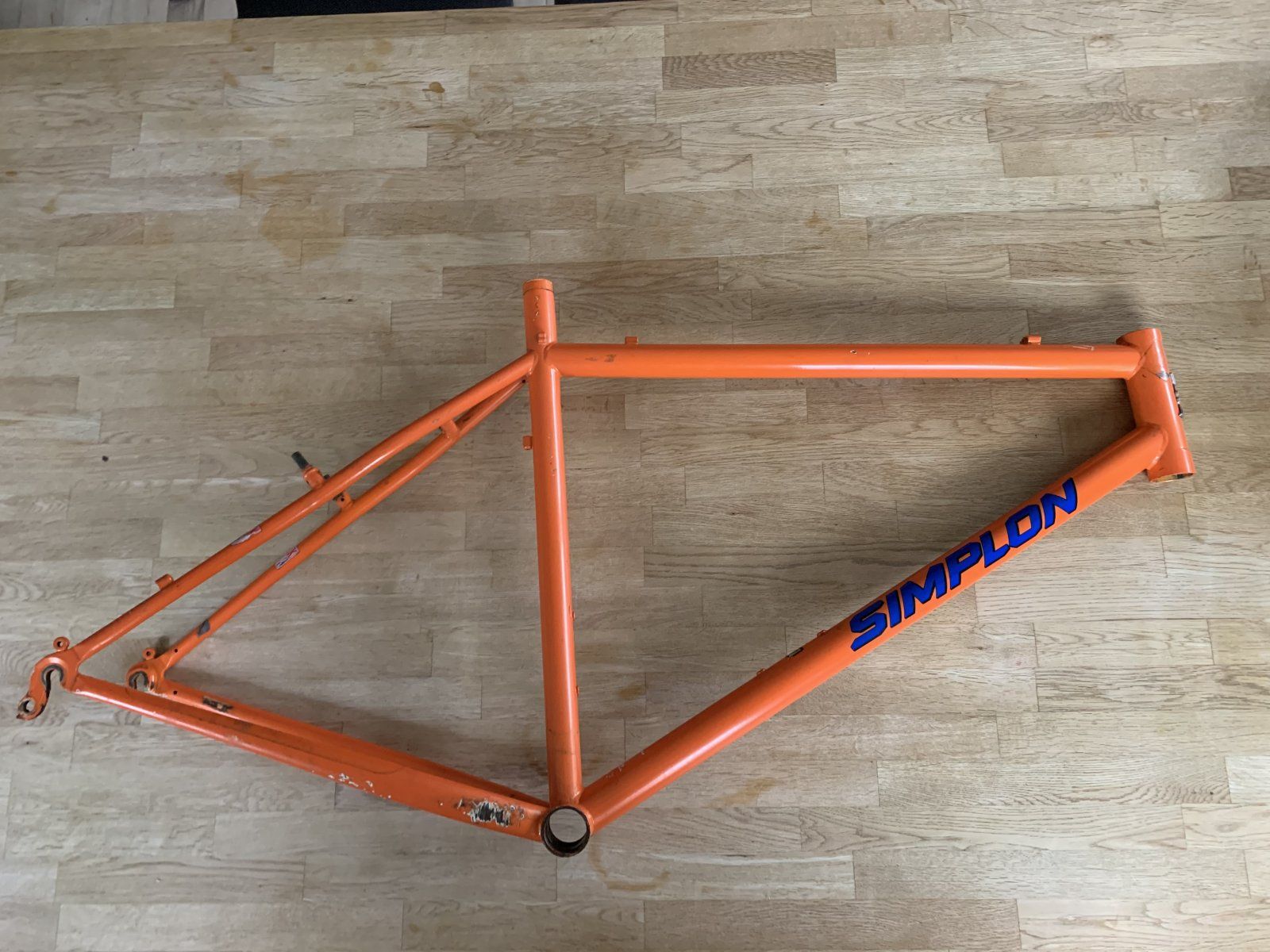

Lustig, dass Du das erwähnst. Hier mal der Zustand, in dem Glimme es erworben hat:
Ich bin so aufgeregt. Freue mich sehr auf die (hoffentlich zeitnahe ☝🏻😅) erste Steckprobe.
Ja, das kann ich auch nachvollziehen. Hier steppt aber grad der Bär in beiden Jobs. Das Erzulie steht in der Tat aber schon hinter mir, dekorativ auf dem Regal angerichet, mit Gabel und Laufrädern. Freue mich jedes Mal, wenn ich ins Zimmer komme. :) Ich denke so kann ich es präsentieren, obwohl ich mir mit den Laufrädern noch nicht ganz sicher bin. Sobald Licht und Zeit vorhanden sind, gibt es ein Update. Vielleicht auch erstmal ein Bauteil. Liegt laut Hermes-Tracking beim Nachbarn. Morgen weiß ich mehr...

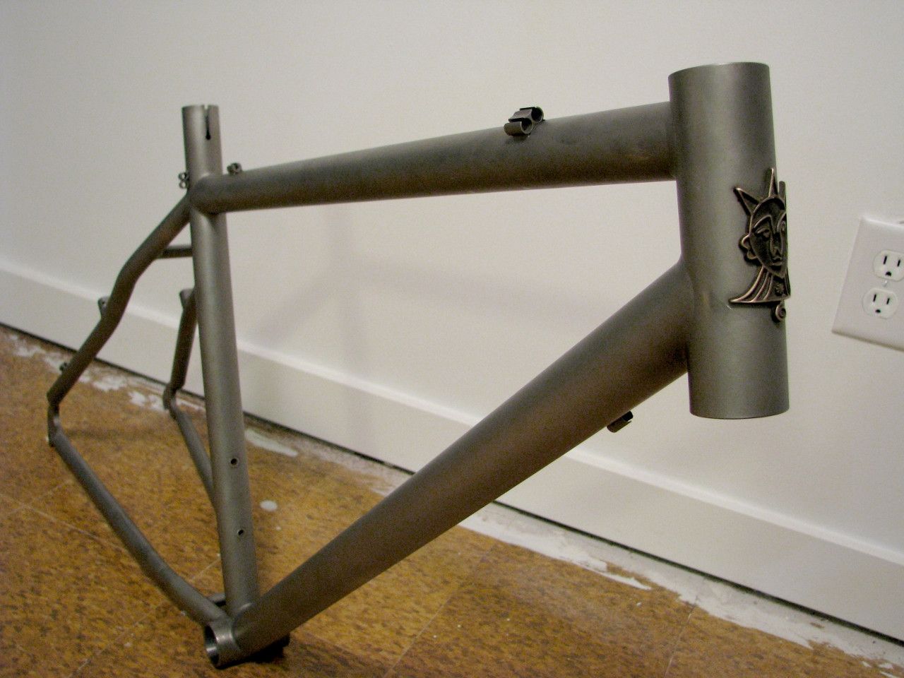

Der Rahmen um den es sich in der Anfrage aus dem Netz handelte, ist dieser hier:
Das dürfte von der Geometrie und Federweg-Auslegung dem Erzulie von 1997/1998 entsprechen, wenn er "mid '90s" schreibt. Und wenn der Meister sagt 100mm gehen maximal klar (eine Bomber Z1 oder Magura Durin R100 haben 475mm), dann sollte die Trigon kompatibel sein.
