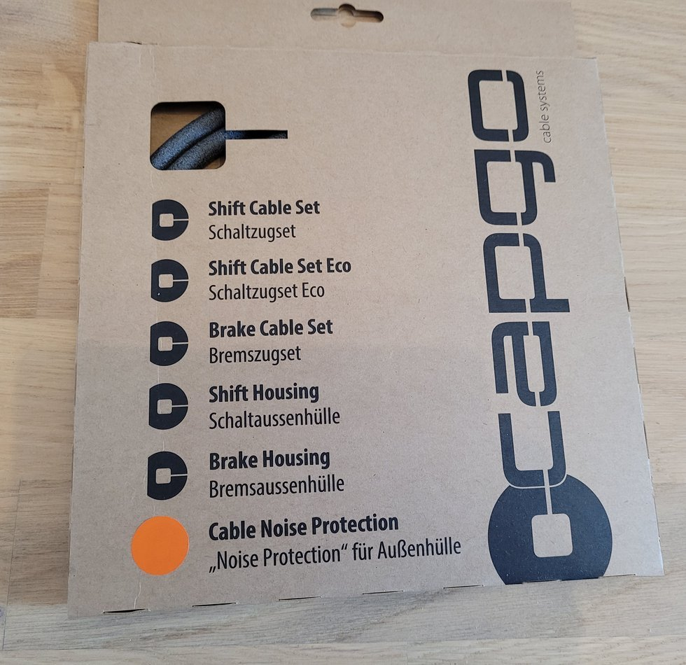

Die Erfarungen mit ner ähnlichen Verlegung bei meinem Privateer raten dir dazu hinter der Leitung was zu verkleben als Schutz ;)
Danke. Ich wollte eh die hier um die Leitung packen:
Abgebildet ist das Set für die Schaltung, habe aber das gleiche auch für die Bremsleitung.
Solang die Bremsleitung da nich abgerieben wird...sieht ein wenig sketchy aus
Die Bremsleitung reibt eher das Alu durch, sehe ich an meinem Glen. Da ist der Lack schon weg am Steuerrohr/Unterrohr wo die Leitung anliegt, daher
Aber die machst ja nur innen rein oder? Konkret meinte ich die Stelle wo die Leitung in der Vertiefung des Hinterbaus läuft. Das wird reiben. Bisschen Abklebefolie oder so sollte da Abhilfe schaffen und würde ich auch direkt rein machen. So ne Bremsleitung kann ganz gut sägen ;)
