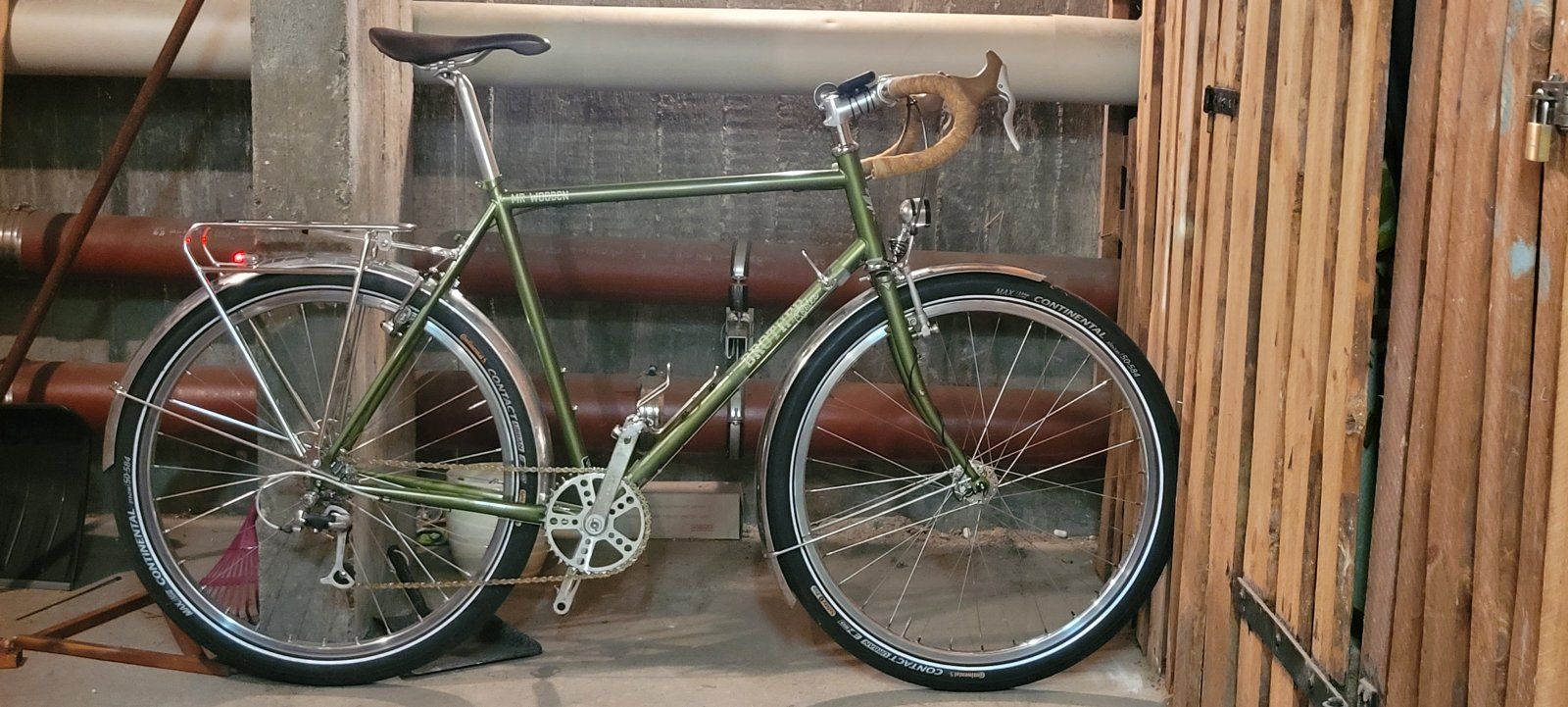

Tach in die Runde, das mit dem Flatbar war nix. Jetzt seit Anfang Juni mit Dropbar und als Commuter im Einsatz. So passt es mir gut, die Mühle hat für mich eindeutig Randonneur-Gene.
Bis jetzt so ca. 500km gelaufen. Einzige Änderung wäre eventuell noch ein Dia Compe Rahmenschalthebel (weil fein gerastert) und ein Microshift R10 (weil silber). Leider nur ein hässliches Kellerfoto.
Oben Unten
