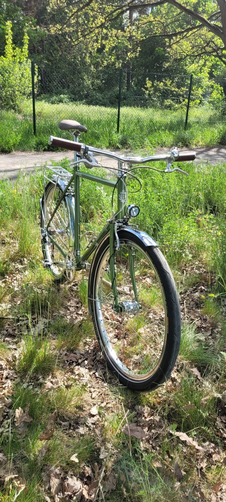

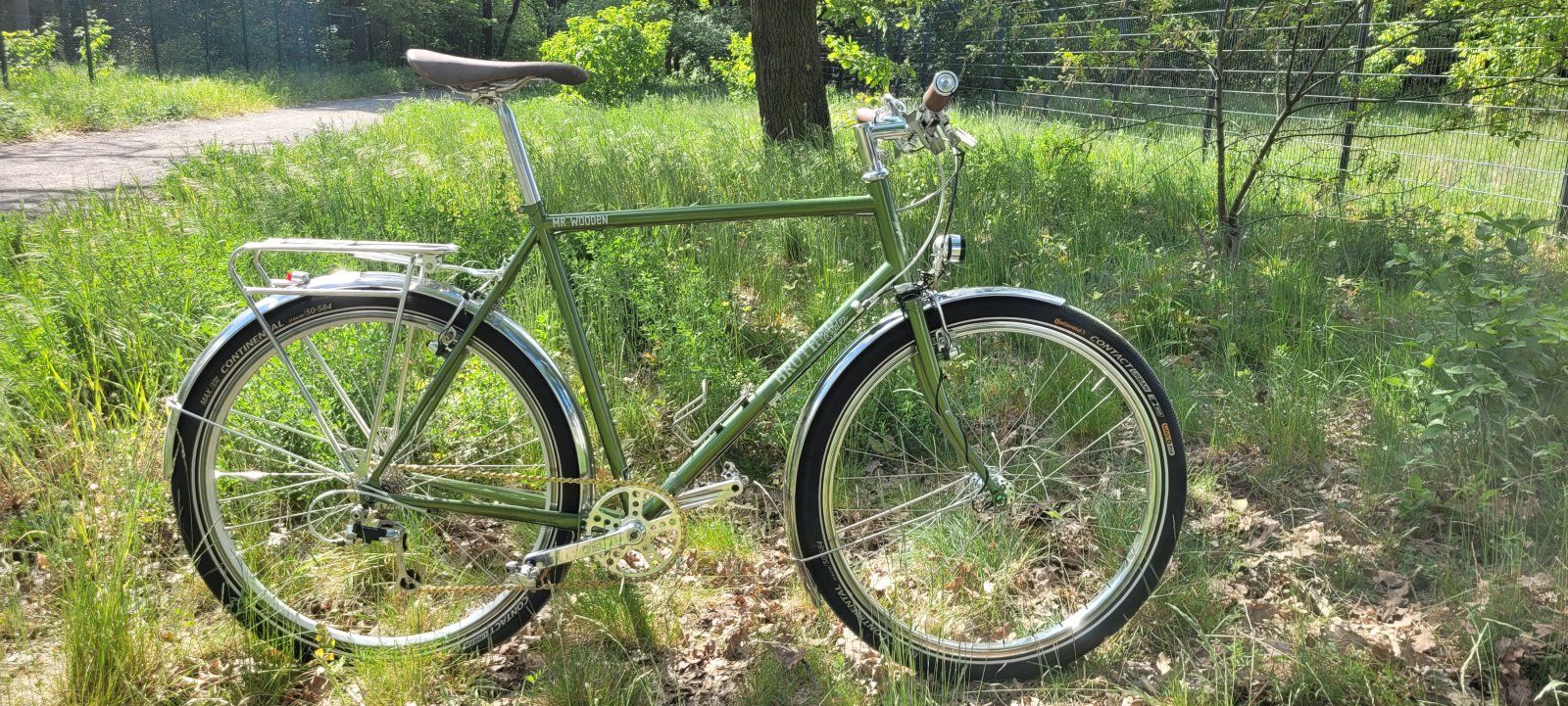

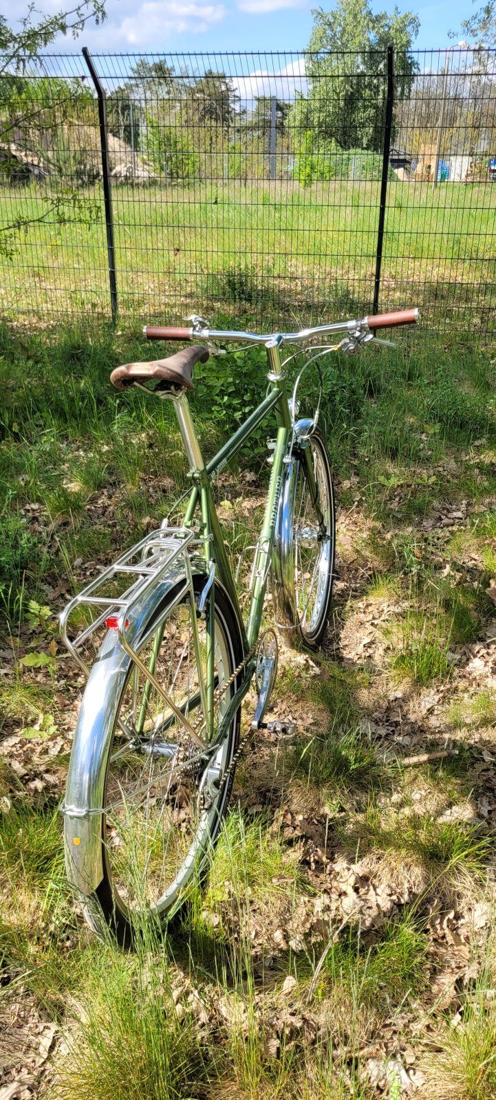

Hola...das mit dem Gravel hat so semigut geklappt, dann eben als Commuter. Da kann ich mit nicht ganz optimaler Geo easy leben.
Boah, viel edler kann man aber auch nicht Commuten, oder? Sehr, sehr hübsch.
Edit: zwei minikritikpunkte: Dynamokabel könnte unaufälliger verlegt sein, und silberne Bremszüge wären noch geilo
Das Kabel ist meine Achillesferse. Kabelbinder find ich Kacke, das ESI Tape am Unterrohr ist etwas unauffälliger. SON hat auch ein dickeres Kabel. Gefällt mir auch nicht so richtig. Wirklich silber gibts Hüllen nur von Velo Orange, die kacken aber deutlich ab gegen Jagwire. Und die haben nur dieses dunkle silbergrau.
dann isses so top :) versteh ich voll
ESI Tape durchsichtig war halt noch. Problem dabei ist, dass sich das mit sich selbst berühren muss um zu kleben. Ideal für Abschlüsse beim Lenkerband, hier jetzt eher so halb gut.
Die Velo Orange Bremszughülle habe ich 2 m Zuhause liegen. Wurde mir mal fälschlicherweise zugeschickt als ich die Schaltzughülle bestellt habe. Also falls du es doch probieren willst...
Für Dynamokabel nutze ich das selbstklebende Kabel von Fasi wo ich freie Strecke überbrücken muss und wenn es noch freie Zughalter gibt nutze ich so schwarzes Plastikrohr mit 5 mm Außendurchmesser. Kabel rein und dann wie Schalt/Bremszug verlegen.
Das Velo Orange hab ich noch da, hab das ja selbst mal verbaut.
Fasi kenne ich, SON hat ein festes Kabel im Rücklicht, das kannste nicht tauschen. Mit dem Zughalter wäre noch ne Idee.
