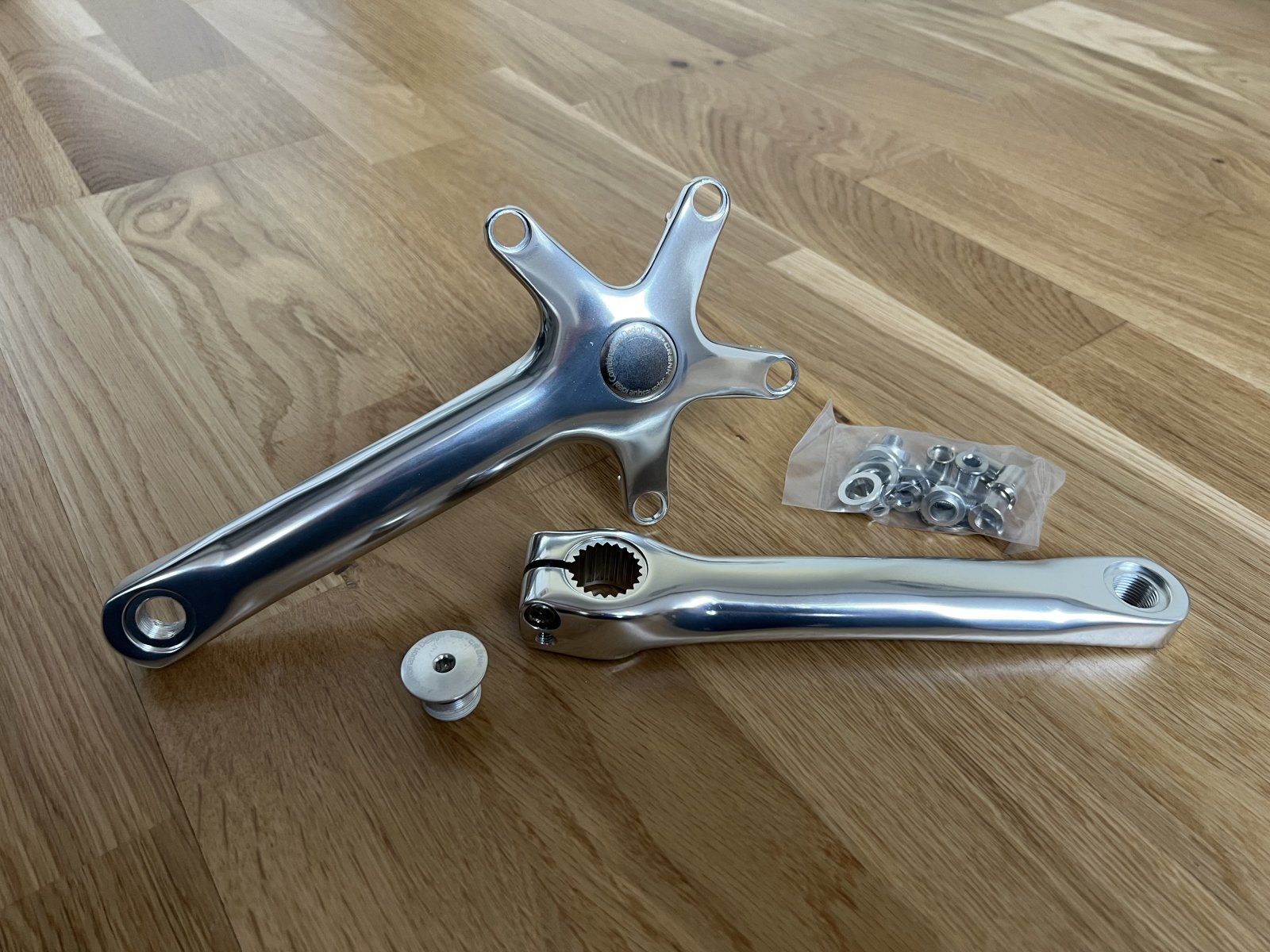

So, heute habe ich die neue Kurbel endlich ausgepackt. Liege seit Samstagfrüh mit COVID flach, heute geht es mir endlich mal etwas besser.

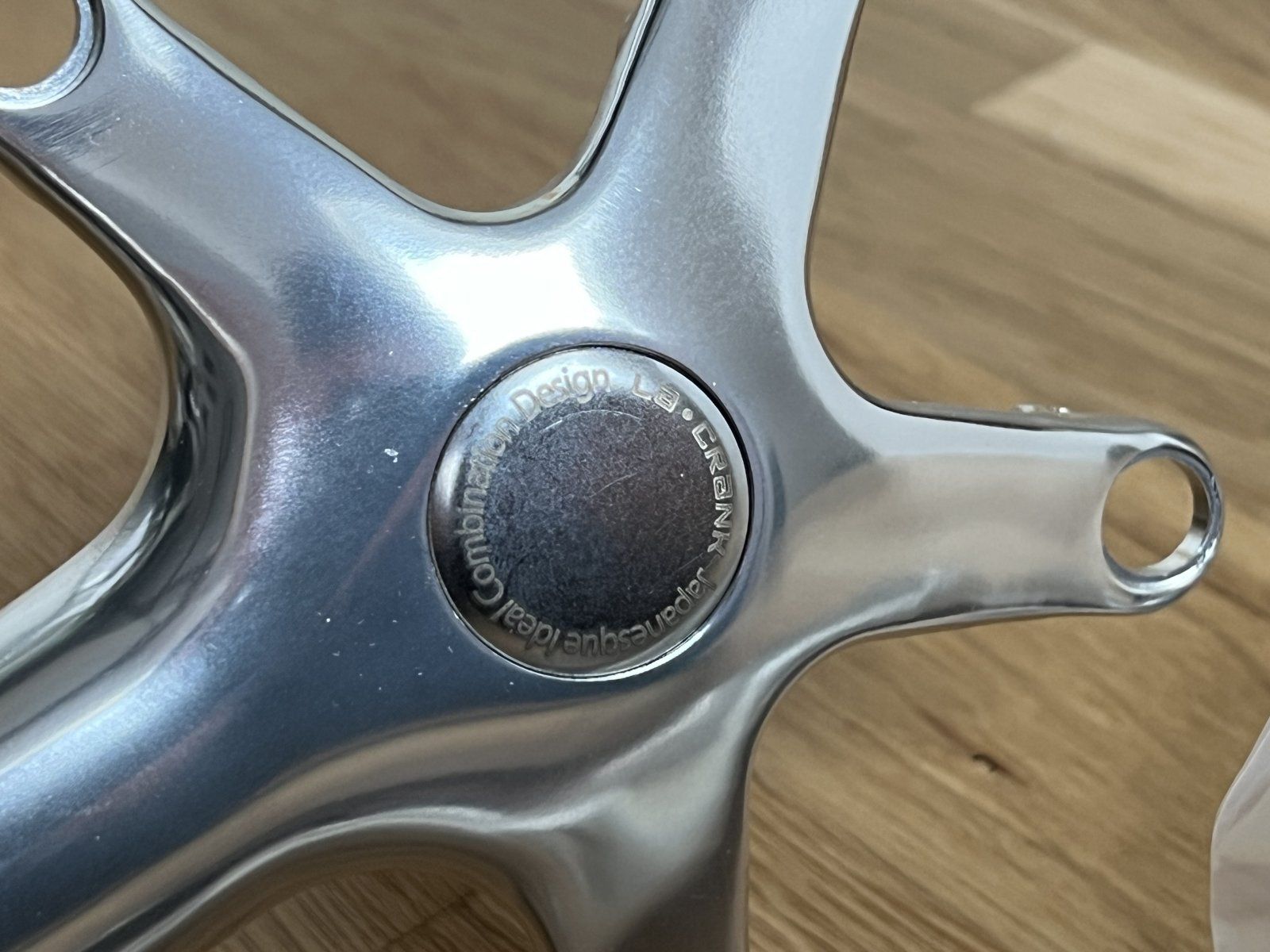

Hier ist das gute Stück. Eine Dixna La von Alex‘s Cycle aus Japan. 2fach, HT2-Welle, 110/74 BCD, 165 mm Kurbelarme. Hab alles da, muss nun nur noch umbauen. Die sollte besser laufen, als meine aktuell umgebaute 105er 3fach-Kurbel.

Wo gekauft und Preis, auch haben will.
Oh steht ja da. :daumen:
https://alexscycle.com/products/dixna-la-crank-arm-set-130mm-to-170mm?_pos=642&_sid=66c82965b&_ss=r
Gesamtpreis mit Zoll und Einfuhrumsatzsteuer ca. 230 €.
Machst du das frei Schnauze oder nach Anleitung?
Es gibt im Blog von Velo Orange eine Anleitung dazu. Guck mal, ob du die findest. Im Wesentlichen musst du die Wölbung der Bleche einfach mit Daumen und Fingern aufbiegen. Und das dann Stück für Stück, das ganze Schutzblech entlang.
Mit Firefox mit uBlock Origin läuft es bei mir einwandfrei. Die Seite ist nicht so doll, aber Bestellung war ohne Probleme möglich.
Die Kurbel macht einen sehr guten Eindruck. Habe den Tipp von Pathlesspedaled auf YouTube, da wird sie kurz vorgestellt.
