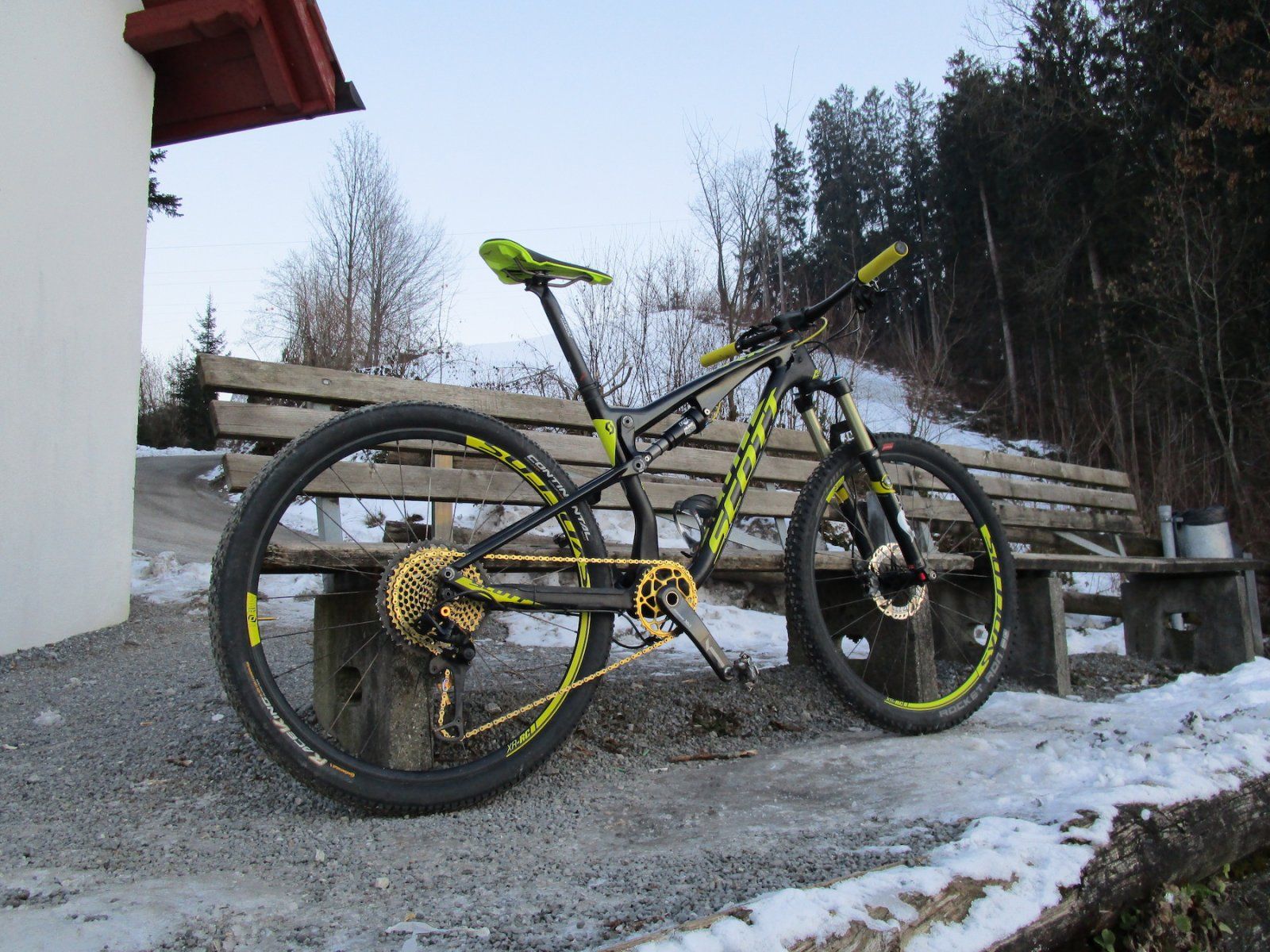

@simonda ... ganz einfach: der FM936 ist schöner! ;)
