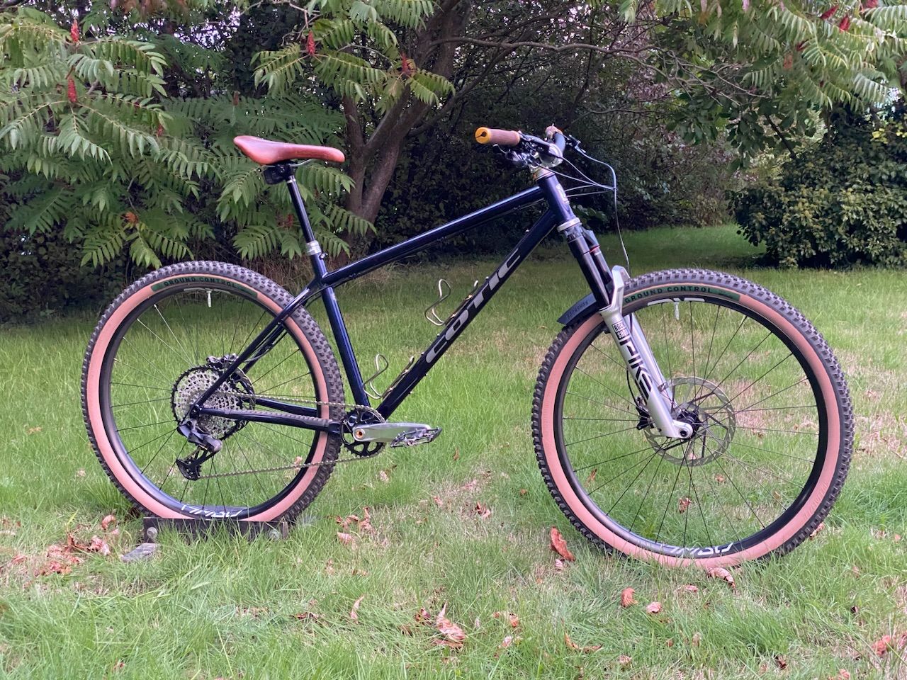

Aktuell ist erstmal schwarz dran. Alle Teile sind fürs erste zusammengesteckt. Morgen ist dann Leitungen kürzen etc. dran.
Beim hinteren Bremsadapter hab ich übrigens zu viel Material weggenommen. Wenn der Sattel schön mittig steht läuft alles gerade so schleiffrei, mit zwei Unterlegscheiben sitzt alles so wie es soll. Ist jetzt halt IS auf 197R :ka:
Ich bin hier noch das ein oder andere Bild schuldig.
Vorläufiger Stand nach dem ersten Leitungskürzen und Schaltwerk einstellen:
Die Jungfernfahrt hat erstmal nur über Asphalt und Feldwege geführt, das Rad läuft aber super angenehm und macht ordentlich Laune.

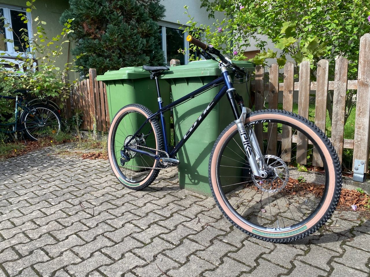

Noch ein nicht-forumskonformer Gruß vom Rhein:
Was heißt hier Biotonnen? In diesem Haushalt wird kompostiert!
Logischerweise kommt in die grünen Tonnen alles was den Grünen Punkt trägt🤓

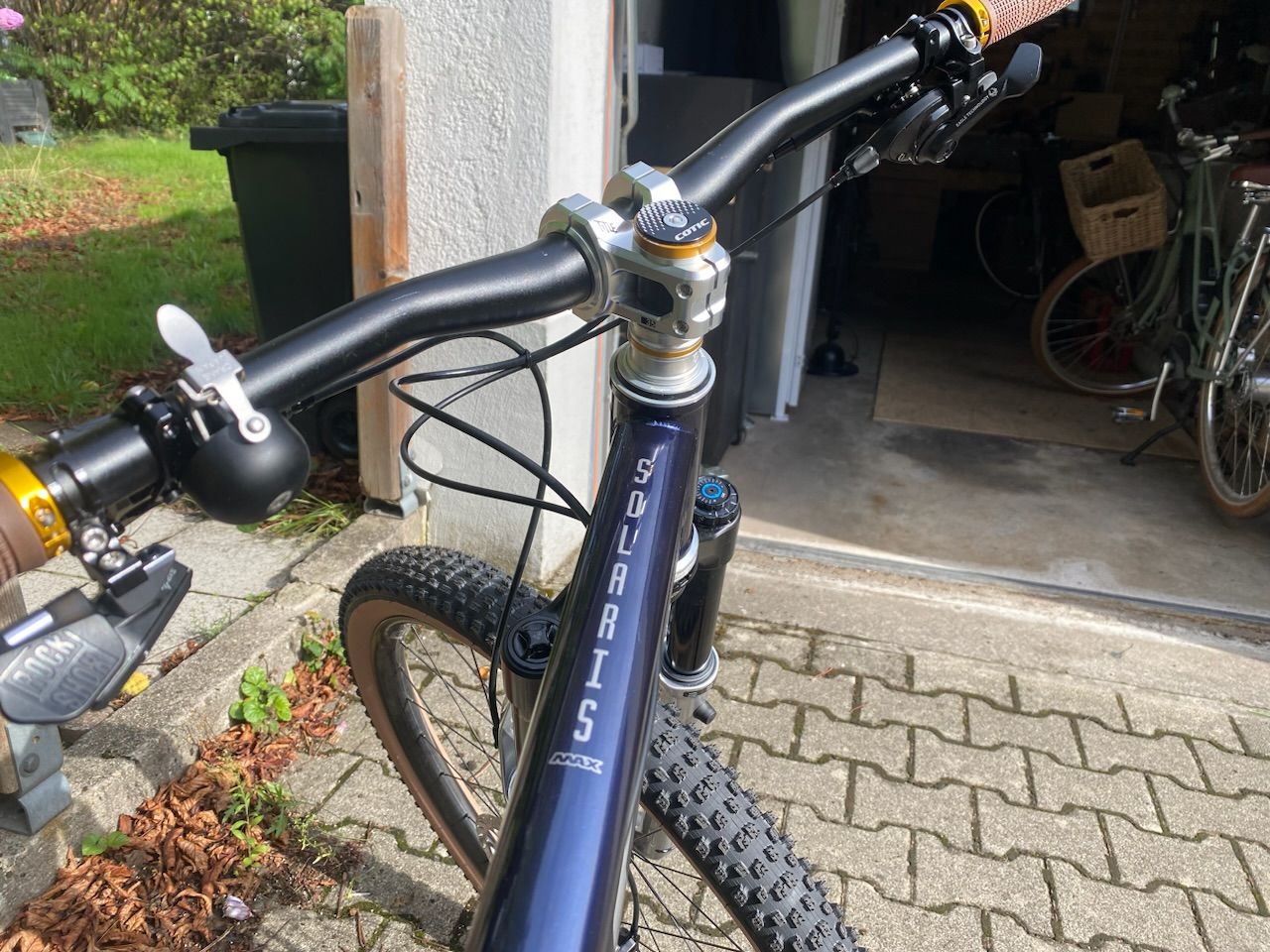

Bessere Bilder gibt es sobald unter Anderem die Lenkerhöhe steht und der Spacerturm verschwunden ist.

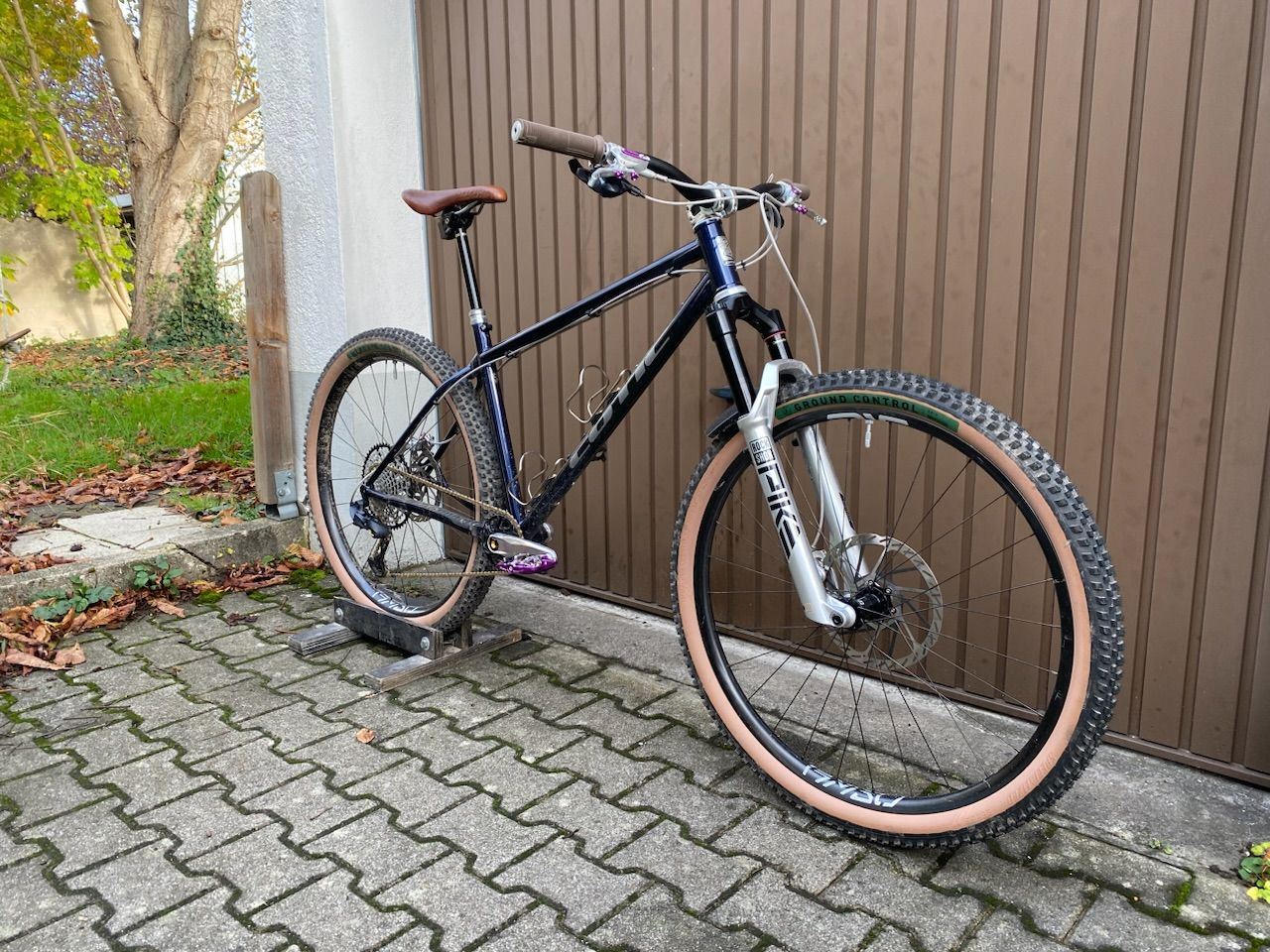

Ich hadere auch noch mit mir ob nicht passend zu den Griffen noch ein brauner Sattel schöner wäre.
Heute die erste Trailrunde unter die Reifen gebracht. Ich bin schwer begeistert wie man es mit dem Rad laufen lassen kann.
Die Pike läuft trotz Pi mal Auge Parkplatz Setup schon schön straff ohne unkomfortabel zu sein. Lenkerhöhe passt so. Der bestellte Lenker hat mehr Rise so dass der 15mm Spacer wieder zurück in die Tüte kann.
Der Sattel ist ok, wandert aber mittelfristig ans Einkaufsrad. Der Wunschsattel muss aber erst noch über den großen Teich weil in Europa scheinbar nicht lieferbar.

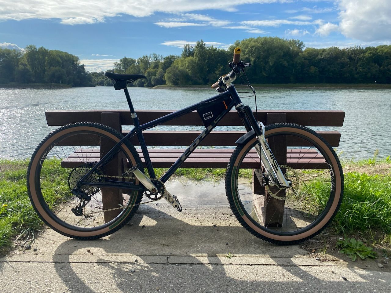

Wunderschönes Solaris MAX, ich habe jetzt die Anordnung Flasche/Tasche umgedreht, weil es mich beim Greifen nach der Flasche in der Position ganz unten fast hingehaut hätte 😉
Also die Tasche unten ans Tretlager? Wie hast du die Befestigung am Sattelrohr gelöst? Klettband angenäht?
Ich hab mittlerweile eh zwei Flaschenhalter am Unterrohr, wovon mindestens die obere bequem zu greifen ist. Mit der unteren hatte ich aber auch noch keine Probleme.
Mittlerweile ist auch ein Lenker mit mehr Rise dran und auch der bestellte Sattel kam heute. Damit wäre, was die Teile angeht, der absehbare Endstand erreicht. Wobei hier noch eine Schaltzughülle in Titan und ein Fast Trak fürs Hinterrad liegen. Die sind aber beide für nächstes Frühjahr terminiert.

Wie in anderen Fäden schon erwähnt, hat sich am Aufbau noch ein bisschen was getan. Die DRT kam zurück ans Slash. Ans Solaris kam dafür ein Produkt aus (für Cotic) lokaler Produktion. In diesem Zug wurden auch ein paar kleine Anpassungen am Cockpit vorgenommen, da Schwarz, Silber, Gold, Braun und Purple nicht den allerschönsten Regenbogen ergeben. Und weil es so schön ist, durften gleich noch die passenden Pedale einziehen.
