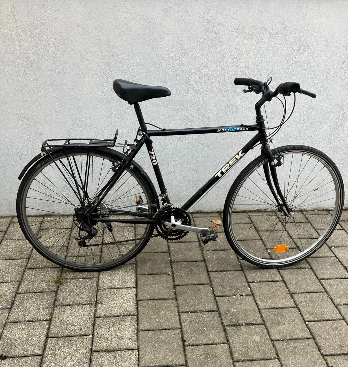

So habe ich es gekauft. Foto ist noch vom Verkäufer.
Habe es mal zerlegt und will es mit Dropbar, V-Brakes und 1x10 wieder aufbauen

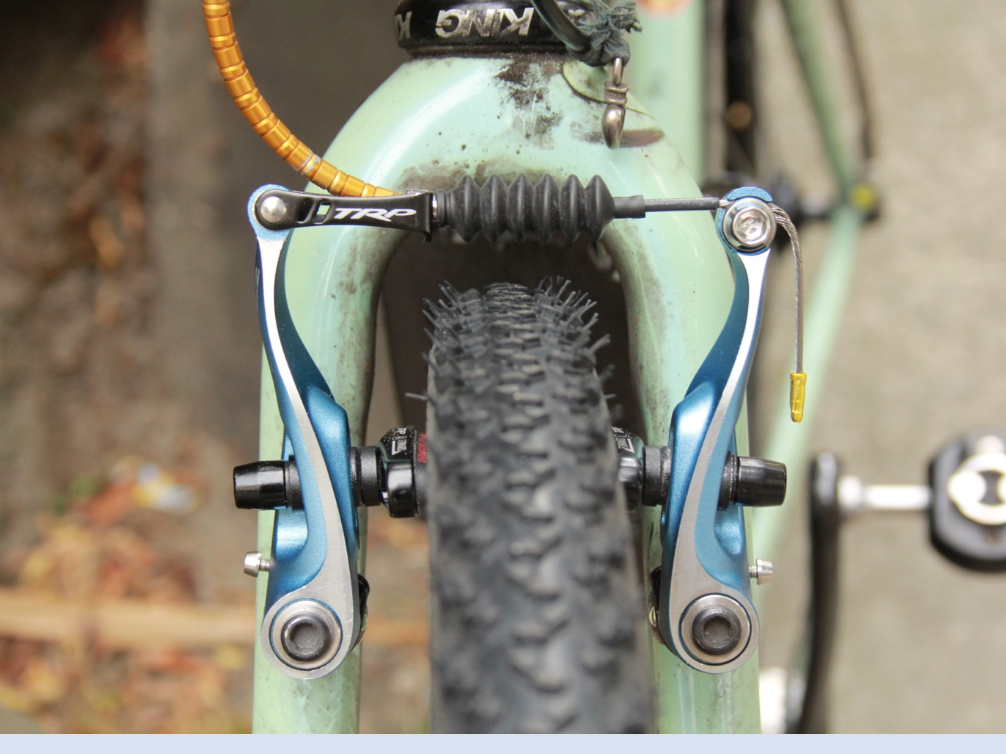

Mal sehen... hatte jetzt mal geschaut, wie man sich mit Nokons zumindest schon mal dieses hässliche Röhrchen sparen könne.
Ich hab nur noch nicht rausgefunden wo man so eine "Gegenhalterhülse", die dann in den kleinen Faltenbalg reingeht findet.

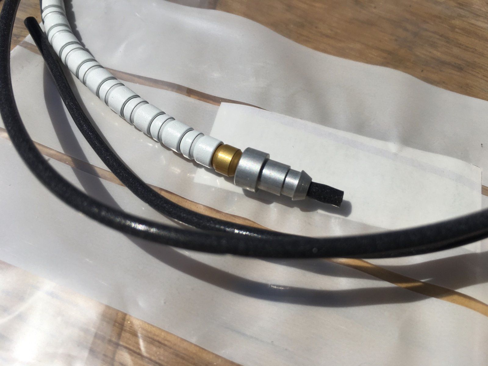

Dieses spezielle Endstück liegt normal den Bremszugsets bei:

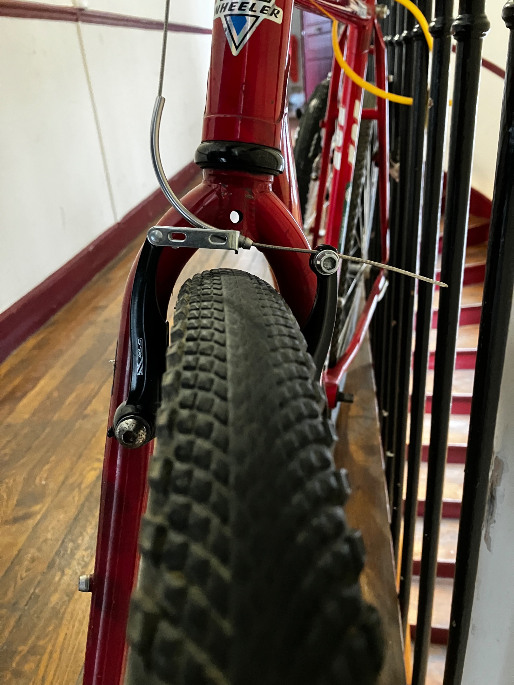

@zurkoe, hier das versprochene Bild.
Original Gabel mit 50mm Reifen.
VR in der Tange Ahead Gabel.
Tange im Rahmen.
Das mir dann doch'n bisschen zu Sportlich.

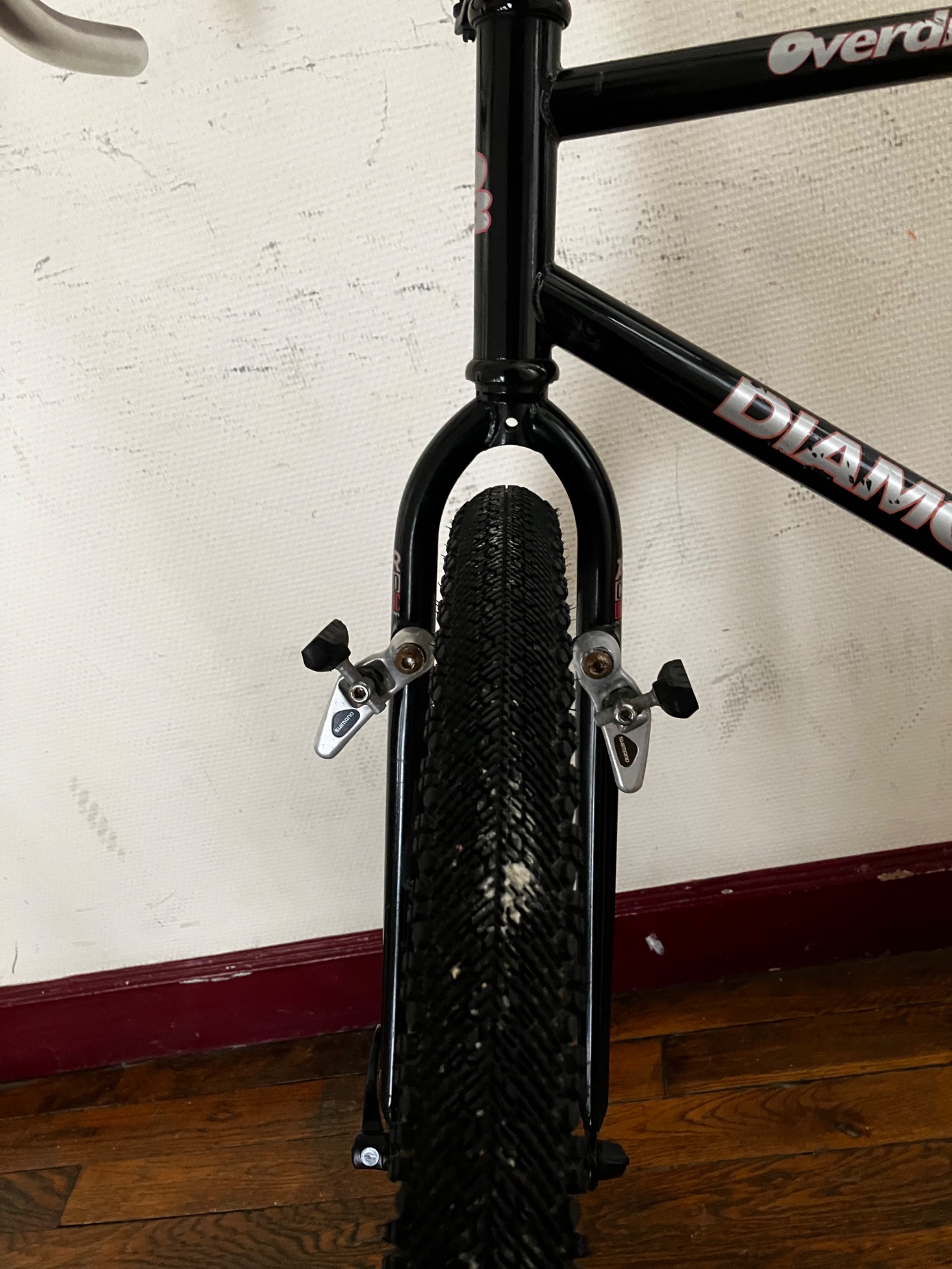

Hab den Angle Spacer mal aufgelegt.
Werd das jetzt erst mal mit der originalen Gabel und dem silbernen Uno Lenker aufbauen.
Tange im Rahmen.
