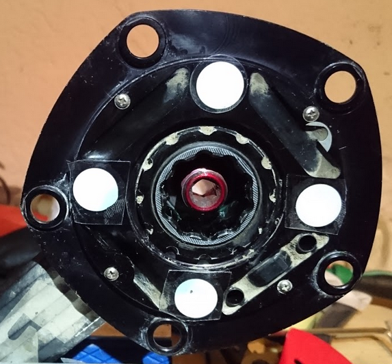

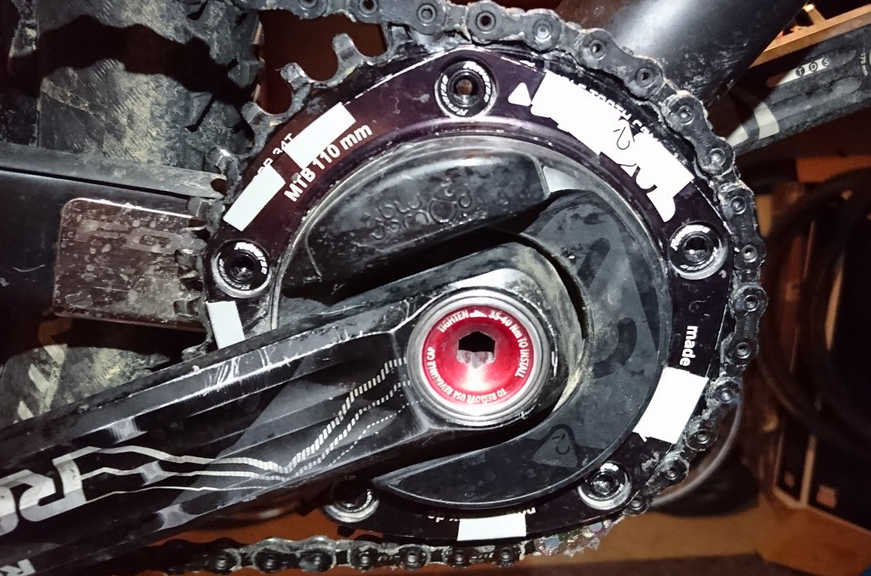

@mete Hast Du bei deinem Umbau auf 1x die weißen Sticker des Spiders so exponiert gelassen? Mag jetzt auch nicht nachschauen, was da dahinter ist.
Zudem habe ich gerade keine Lösung für die Batteriefach-Schrauben bei der Hand. Also lasse ich das kleine KB Spider-Teil erstmal einfach dran. Mangels schneller Lösungen einfach McGyver Style, werde es aber dann mit O-Ringen einklemmen.
Das weiße Teil ist eine Dichtfolie, bloß nicht abmachen, da liegt direkt die Elektronik drunter. Exponiert ist es ja nicht wirklich, wenn der innere Spider drüber ist, fliegt auch jede Menge Dreck rein. Ich hab' jedenfalls bis jetzt noch keine Probleme gehabt. Ich habe ja eh noch den alten P2M (classic) mit außenliegendem Batteriefach, das ist wohl das erste, das bei Feindkontakt abreißen würde und bis jetzt ist da auch noch nichts passiert.
habe jetzt auch mal bei P2M nachgefragt. Die Elektronik darunter sei geschützt, die Folie ist nur ein zusätzlicher Schutz, aber nicht kriegsentscheiden.
Ich hatte eher Bedenken, dass man sich da ein Lock reinmacht oder die Folie vielleicht abreißt. Man fährt ja doch auch öfters über Äste und so. Zudem meine Winterputzstrategie mit Eimer/Bürste + Gießkanne. Irgendwie hätte ich da schon bedenken.
Na ja, werde jetzt das innere Spiderteil trotzdem mal dran lassen, schon wegen der beiden Stöpsel für die Batteriefachschrauben. Vielleicht kommt der Spider eh ans 2fach Fully.
Wie gesagt, mache ich seit über einm Jahr genauso und bis jetzt ist nichts passiert, Pech haben kann man natürlich immer.
