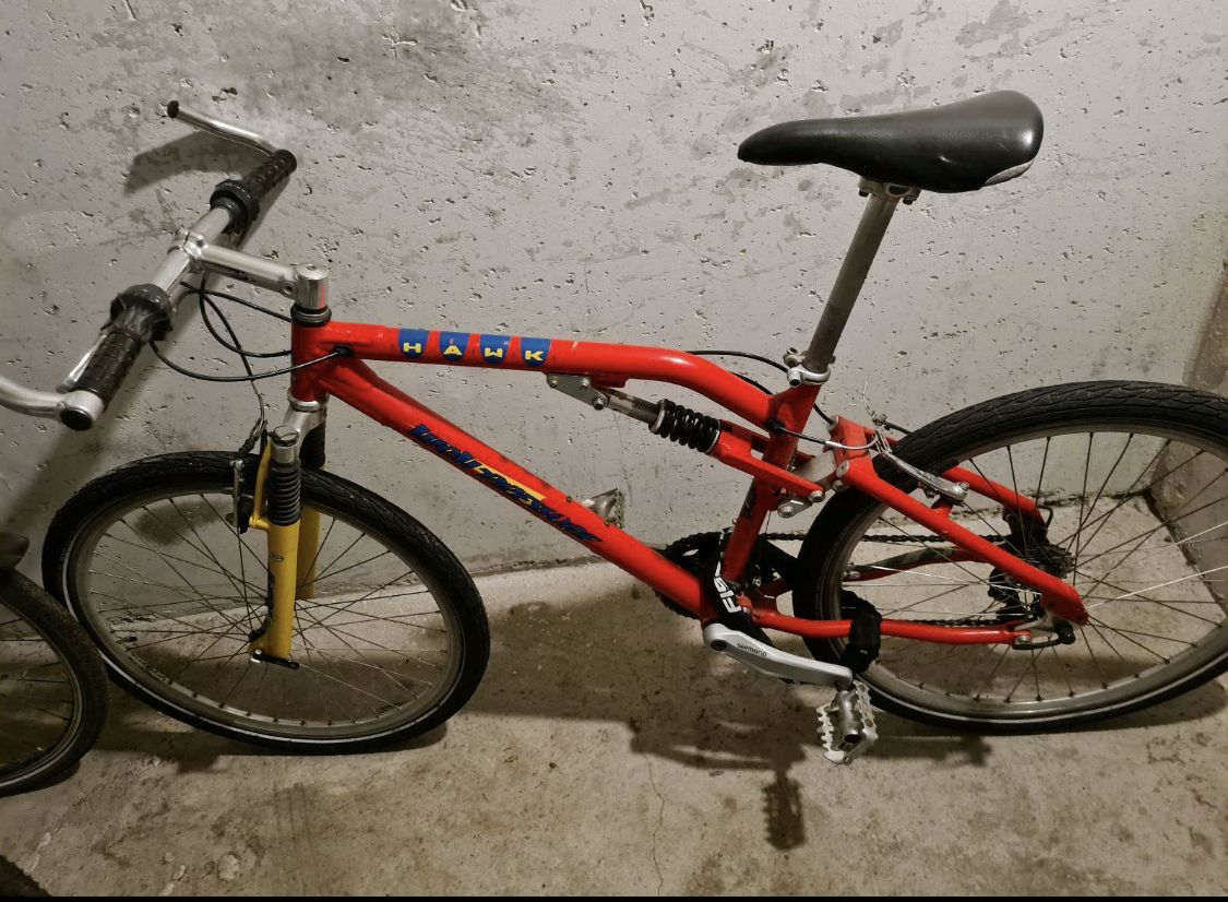

Ich bin gestern in den Kleinanzeigen auch fündig geworden und habe ein 98er Highpressure in fast Original für 40€ gekriegt. Als Basis für einen Aufbau gefällt mir der Rahmen ziemlich gut. Insbesondere die recht aufwändige Abstützung des Hinterbaus fand ich für das Alter ganz ansprechend. Anbei ein Foto aus der Anzeige:

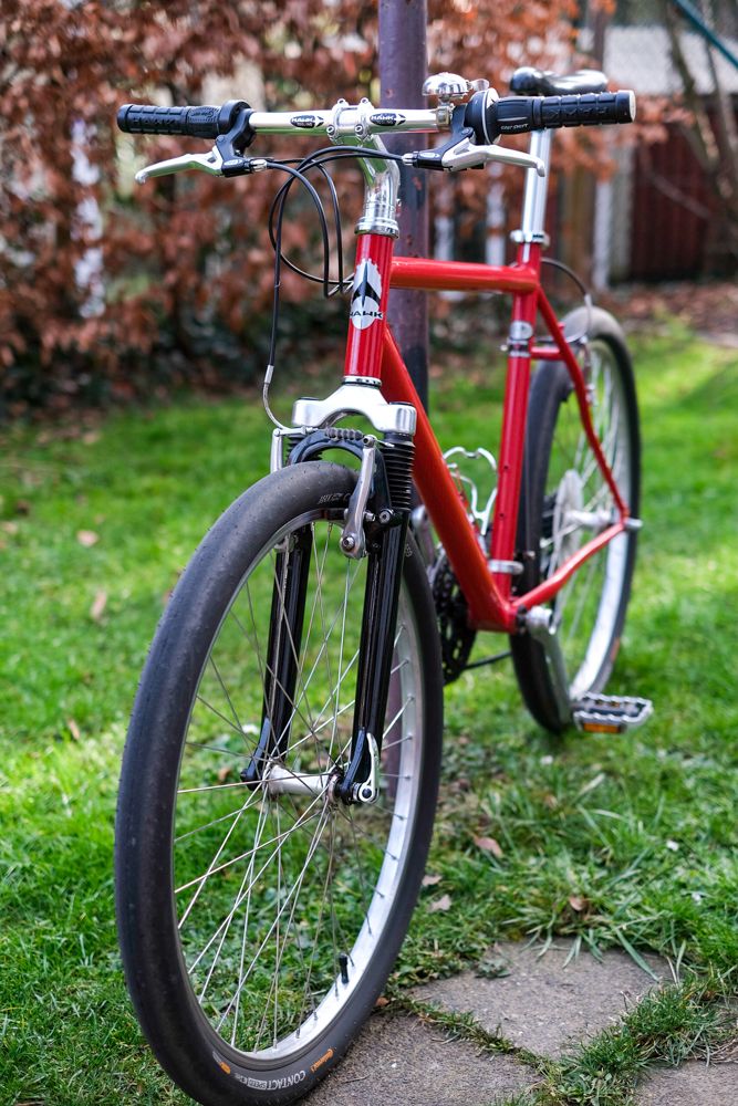

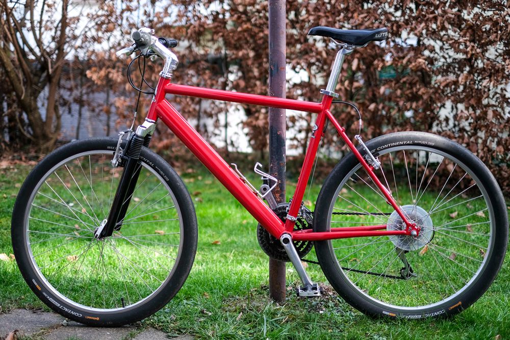

Nach etwas Netzrecherche konnte ich den besagten PDF-Katalog von 1999 finden. Es scheint als sei fast das gesamte Hardtail-Sortiment von Hawk seinerzeit auf Basis des gleichen Rahmens aufgebaut gewesen. "Sinus", "Cosinus", "Tangens" und "Cotangens" waren lediglich Editionen, welche auf die Ausstattungslinie verwiesen, Basis war immer der gleiche "Fat Bone". Nach einigen Wochen Suche in der Bucht und bei Kleinanzeigen, konnte ich dann tatsächlich ein melonenfarbenes PRO TEAM CC-Fat Bone erstehen:
Soweit erstmal der Einstieg in das Thema. Heute Abend konnte ich noch einen 1998er Katalog als PDF (ebenfalls hier angehangen) im Netz finden, in welchem der Rahmen als "X-ULTRA" auftaucht. Dieses Modell sieht im 1999er Katalog jedoch wieder leicht anders aus (Zugführungen am Unterrohr). Wenn die geneigten Leser Informationen zum Rahmen oder allgemein zur Firma Hawk mit beisteuern wollen, würde mich das freuen.

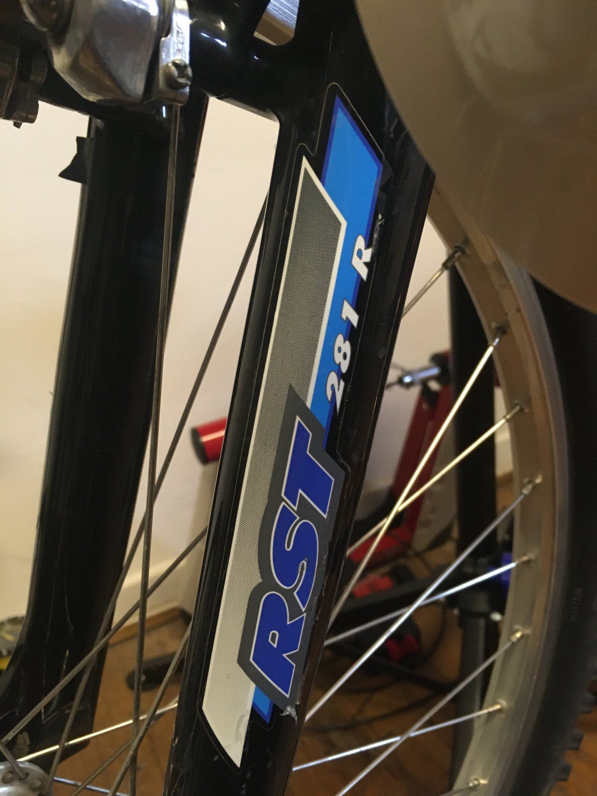

Gerne! Ist aber schon ziemlich "Nachher". Ich bin da ein bisschen reingeschlittert und hab leider vergessen, den Urzustand zu dokumentieren. Am meisten stört mich momentan noch die Kurbel, ein frühes Modell der heutigen Shimano Tourney FC-TY501.
Anhang anzeigen 1219101Anhang anzeigen 1219102Anhang anzeigen 1219103

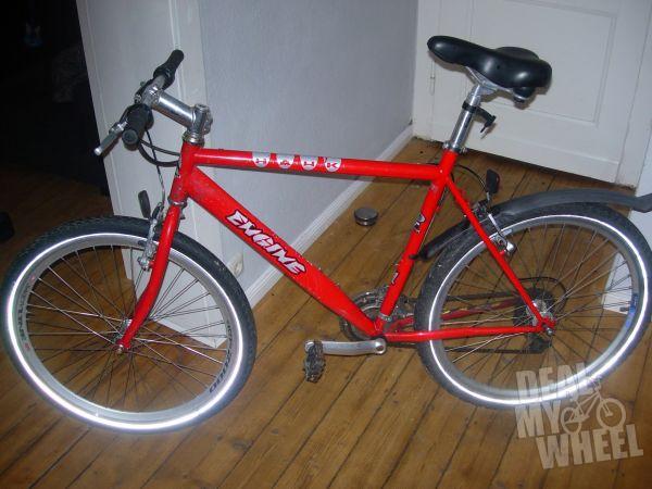

Hi, in den Bike Markt Ausgaben ist Hawk nur sporadisch aufgeführt, 2001 ist drin, da gibts aber kein Modell Engine und auch nix ähnliches.
Aber das hier
http://www.dealmywheel.de/neue-gebrauchte-fahrraeder/koeln/720672/mountainbike-hawk-24-zoll.phpkönnte doch ein ähnliches in Original sein?
Gut der Anbieter schreibt 24" und von der Seite sehen die Räder auch klein aus. Vuelta Airline Felgen gabs prinzipiell auch ein 24", aber beim zweiten Bild von vorne bin ich mir noch nicht mal sicher...
Vorallem weil sich die Besitzer in Anzeigen bzgl. der Radgröße ja sehr oft irren.
Selbst wenn 24", vlt. ist das halt dann die 24er Version von Deinem Rad? Brems- und Schalthebel und Bremsen scheinen identisch zu sein, die Rahmenform ja auch.

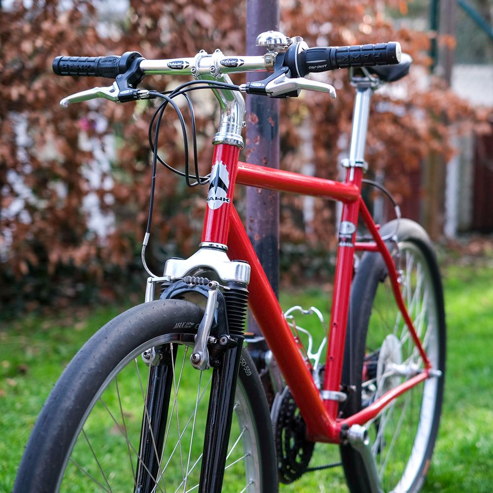

In einem RooX-Teile Paket, dass ich kürzlich erstehen konnte, war überraschenderweise ein zusätzlicher Assault FRD Riser mit beigelegt. Gleich mal ausprobiert in Kombination mit einem gelben Plaste-Dingens eines anderen RooX Lenkers. Zudem habe ich den gelben RooX Danny's Stem Vorbau endgültig verbannt, da er wie erwähnt für ein anderes Projekt einfach besser passt. Ein Shorty von RooX trat an seine Stelle. Auch ein schnieker Christian König Steuersatz trudelte hier die Tage ein und wurde eingepflegt.
Da ich nur ein Kettenblatt fahren werde, passt auch die RooX DHS Kurbel super zum Aufbau. Lediglich das verbaute 42 Zähne Kettenblatt verträgt sich nicht mit dem Rahmen bzw. die Welle des Innenlager ist mit 113mm nicht ausreichend. Ich werde mal ein 38er Blatt versuchen. Pedale sind erstmal von Steinbach, werden ggf. noch gegen etwas massiveres getauscht.
Der auffällige Selle Italia Troy Lee Designs-Sattel im Flammen-Augen-Design hat eine persönliche Vorgeschichte für mich. Vattern hatte zu Lebzeiten dieses Motiv als Sticker auf dem Unterrohrs eines meiner Räder verklebt. Ich habe diese Sticker vor Jahren dann mal online gefunden und zugeschlagen. Ich lasse wieder einmal erstmal wirken, aber vielleicht würden die Augen sich auch hier gut auf dem Unterrohr machen. Neben dem Rahmen dann die zweite Reminiszenz an den Fahrrad-verrückten Erzeuger. ;)
Zu guter Letzt noch die seltene 1997er Magura HS33, welche passt wie Arsch auf Eimer. Verwunderlich sind jedoch die Evolution Adapter, welche vorn den Schnellspannter rechts in Fahrtrichtung haben. Und dieser schließt zudem nur nach unten hin, da stimmt was nicht... Hinten sitzen zu dem die Zylinder falsch herum in den Adatpern. Ggf. muss ich da nochmal ein neues Set Adapter ranholen.
