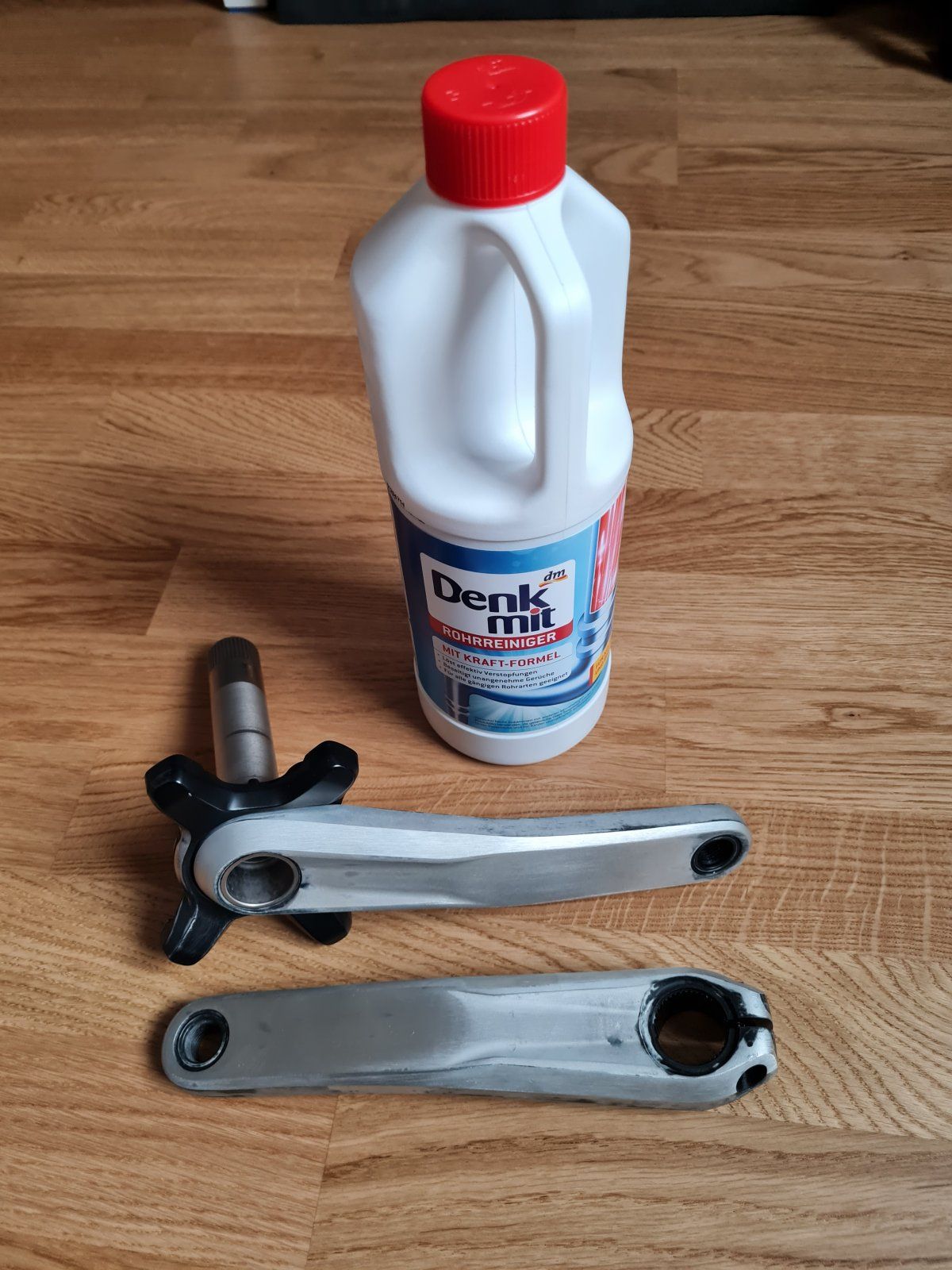

Erarbeite ich gerade.. Abschleifen wäre jedenfalls zu einer ziemlichen Beschäftigungstherapie geworden musste ich feststellen. Also zum flüssigem Rohrreiniger gegriffen. Habe die Kurbel nicht eingelegt sondern vorsichtig mit einem Pinsel drauf herumgepinselt. Wichtig ist, dass der Pinsel komplett Synthetisch ist, man sollte Handschuhe und Schutzbrille anziehen und das ganze draußen machen. Nach 15 Minuten sah das ganze dann so aus:
Beim 2. Vorgang habe ich dann noch die kleinen Reste vom Eloxal weggepinselt. Der Spider scheint lackiert zu sein, den muss ich schleifen.. mit 320er > 600er und 1000er Schleifpapier in nass.
Wie das Polieren aussehen wird überlege ich noch, schaue morgen ob ich noch Politur habe und das Versiegelungszeugs von @KHUJAND
Wenn dann eingepinselt und eingewirkt wurde, wie entsorgt man dann die Soße? Einfach unter Wasser abspülen?

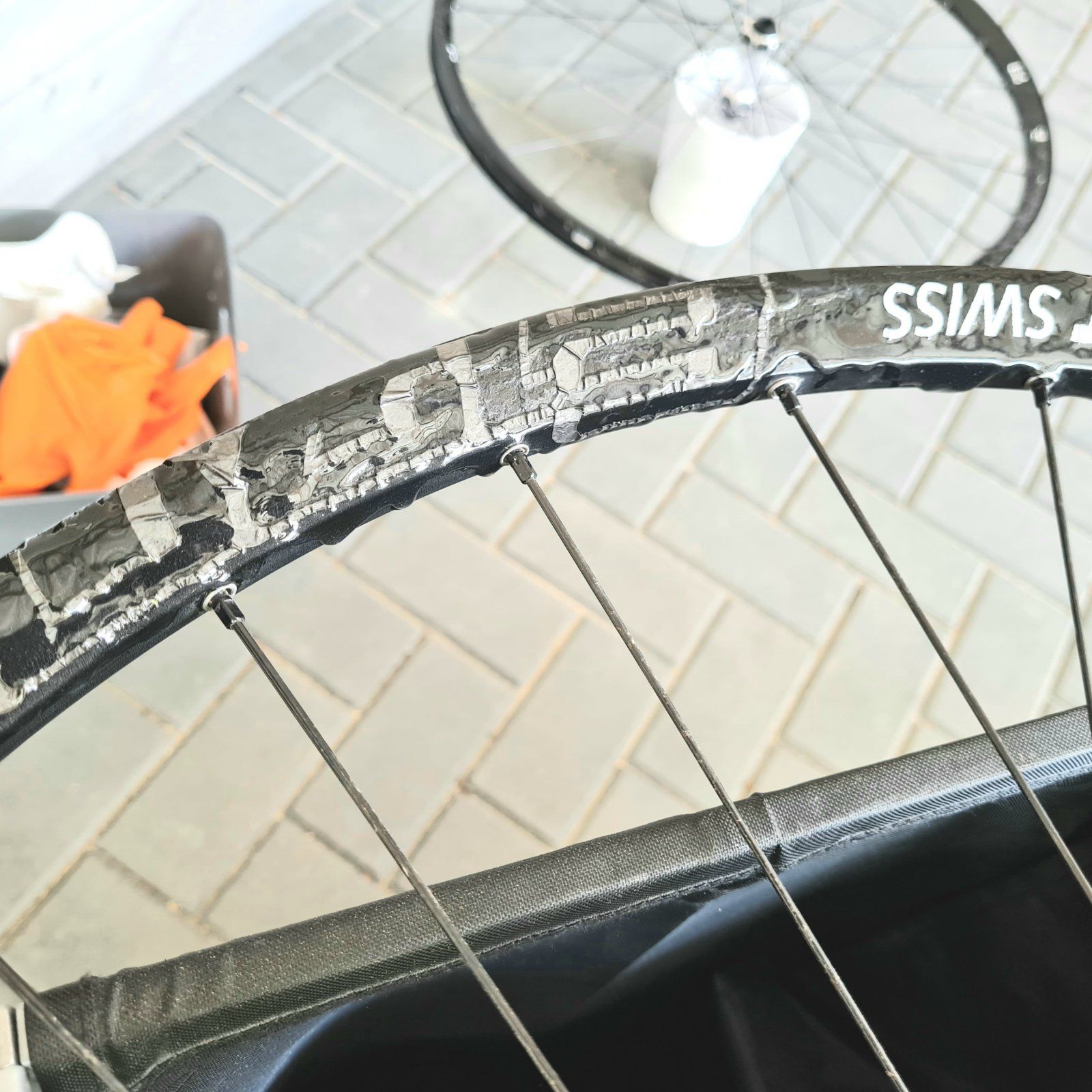

Laufräder habe ich, sogar zufällig mit silbernen Naben. Die ganzen Decals sind aber ziemlich hässlich.
Ran an die Chemie! Das Wassertransferzeugs ist etwas hartnäckig.
Schön fett auftragen den Schleim dann lässt sich das ganze nach etwa einer Stunde abkratzen. Nachher noch mit einem feinem Schleiffließ drüber Polieren.
Viel besserer so. Noch frisches Tubelessband und die Naben mal säubern und neu fetten.
Einige Griffe haben sich bei mir angesammelt. Ich habe mir die Lizard Skins ausgesucht, die haben Lockringe aus Aluminium..
Die habe ich abeloxiert; dieses Mal im Rohrreiniger / Wasser im Verhältnis 1:1 für eine Minute eingelegt und hinterher noch bisschen Poliert.
