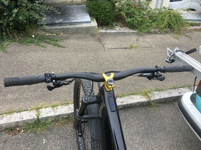

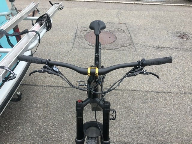

77Designz Vorbau mit 35er OneUp Lenker. Geht mit ein paar kleinen „Tricks“ wahrscheinlich durch die spezielle Form des Lenkers. Ich bin mir ziemlich sicher, dass ein normaler runder Lenker mit 35er Rise nicht gehen würde.
Fakt ist: sieht mega aus und fährt sich richtig angenehm. Bin froh, dass ich es gewagt habe.

Fahr den 35 Rise seit par Monaten in Verbindung mit dem 77er Vorbau.
Von rumgruken mit dem rad bis hartes geballer bisher absolut kein Problem, Drehmomente immer mal wieder gecheckt, wird nix locker bisher.

Moin habe selbst mir diese Setup geholt kriege den Lenker aber nicht in die Mitte vom Vorbau obwohl beides 35mm hat wie hast du es geschafft?
Ich brauche dringend Hilfe

Dui kannst deine Anleitung gerne trotzdem verraten, gibt sicherlich ein paar Interessenten ;)
(mich eingeschlossen) :D
Kann ich gerne machen.
Ich gebe allerdings keine Garantien auf Gelingen. Bei mir hat es halt funktioniert.
Wenn ihr den OneUp Lenker in den 77Designz Vorbau bekommen möchtet, brauchst ihr Carbon-Montagepaste, eine Teflonfolie faserverstärkt, Holzspatel und ganz viel Feingefühl und Mut.
Ich habe die Holzspatel zum vorsichtigen Aufspreizen des Vorbaus benutzt. Wieviel mm das waren, weis ich nicht mehr. Sorry.
Dann habe ich den Lenker mal trocken rein geschoben und um 360 Grad gedreht. Dabei merkt man recht schnell, wie er mit etwas Nachdruck rein gehen könnte. Wieder raus, Vorbau und Lenker mit Carbon-Montagepaste einstreichen und wieder rein damit. An den Engstellen habe ich dann die Teflonfolie zwischen Lenker und Vorbau geschoben. Die Faserverstärkung verhindert halt ein zerkratzen.
Und dann ist es (sorry, wenn ich das so schreibe) wie beim Sex: mit viel Zärtlichkeit, aber ein wenig Nachdruck.
Ich hoffe, ihr versteht, was ich meine.
Tja, und dann war er drin.
Zugegeben: raus war etwas problematischer. Da hat er tatsächlich ein paar Kratzer abbekommen. Ich war aber auch ungeduldiger.
Viel Glück beim Probieren.
Sascha

Hat dann bei mir auch geklappt, danke noch mal für die Anleitung!
Erst etwas unkoordiniert auf einer Seite, wo jetzt auch ein Kratzer ist. Dann von der anderen Seite hat es gepasst.
