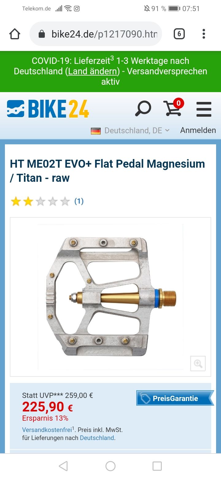

Schaut es euch an wie schön es ist:
Magnesium Raw schaut nach kurzer Zeit ziemlich abgeranzt aus.
Und die in der Mitte sichtbare Achse beim Me02 ist einfach nur riesen Schwachsinn.
Statt zwei Dichtungen braucht man hier 4 Dichtungen durch die Schmutz kommen kann...
Beides technisch gesehen eher fragwürdig...
Danke für deine tipps. Auf die abgeranzte optik steh ich und es ist zugleich ein guter diebstahlschutz. Das mit den dichtungen leuchtet ein. Es gibt noch das mit geschlossenen steg und cromo achse. Werds wohl doch so nehmen wie du sagtest. Man wird ja nicht leichter.
