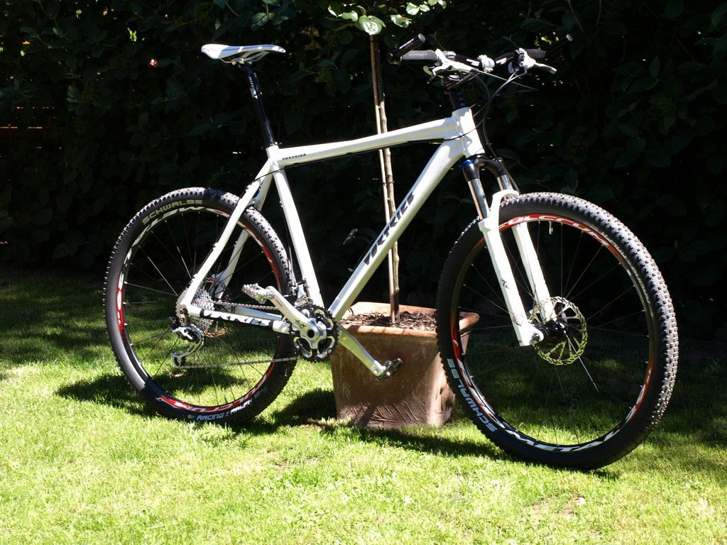

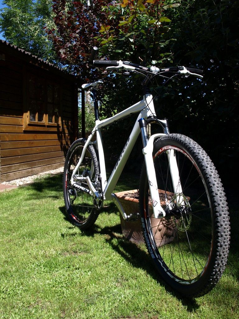

Kritik zum Rahmen, Tretlagergewinde sehr unsauber geschnitten, musste bei Mitech nachgearbeitet werden und um das HR reinzubekommen musste ich eine Schweißnaht runterfeilen, die sonst am kleinsten Ritzel geschliffen hätte. Außerdem musste ich noch eine Scheibe zwischen Rahmen und Nabe auf die Steckachse ziehen, sonst hätte die Kette auf dem kleinsten Ritzel keinen Platz gehabt. Die Anordnung von Ober.- und Unterrohr am Steuerrohr gefällt mir auch nicht. Man sieht es aber erst, wenn der Rahmen da ist, auch die technische Zeichnung hat nicht gestimmt, viele Abweichungen
