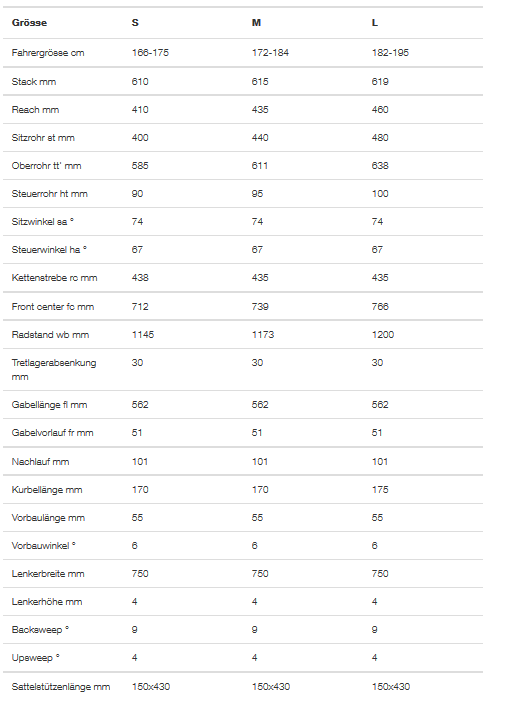

Interessant wäre in diesem Zusammenhang mal die Geometrietabelle eines typischen Vertreters der 100mm-26er:
Die Kettenstrebe ist schon mal genauso lang wie bei meinem 150mm-29er ;)
Und ein Großteil des doch recht kurzen Radstandes dürfte eher dem Lenkwinkel als der Laufradgröße geschuldet sein.

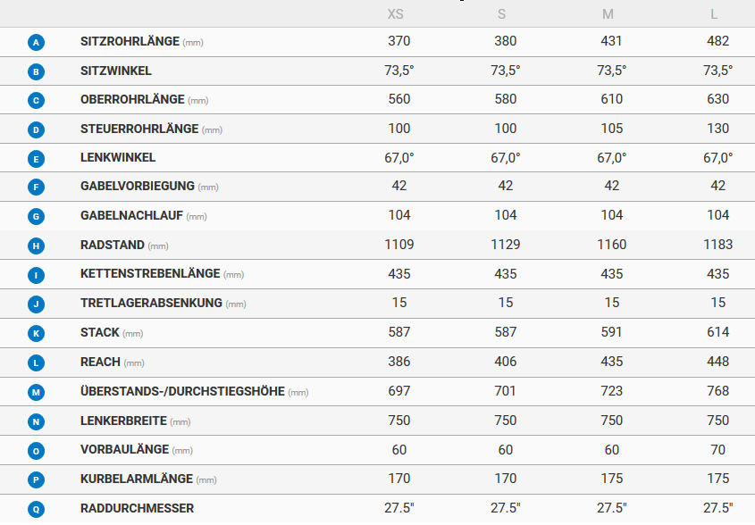

Und nun noch der Vergleich zwischen dem oben genannten Trance (140mm/27,5") und einem Trailfox (150mm/29"):
Das 13mm Unterschied im Radstand aus einem "Langholzlaster" ein spritziges "Trailbike" machen darf mit Recht bezweifelt werden - und aus Sicht des Radon-Fahrers sind das beides "Langholzlaster" :D

Ich weiß nicht genau, wie sehr denn die Radstände genau differieren, behaupte aber mal das er als Kriterium für das Gelingen des langsamen Kurvenfahrens stark überschätzt wird. Wenn der Rahmen sonst ausgewogen sein soll, kann man den Radstand doch unabhängig von der Laufradgröße gar nicht unendlich kurz machen?
