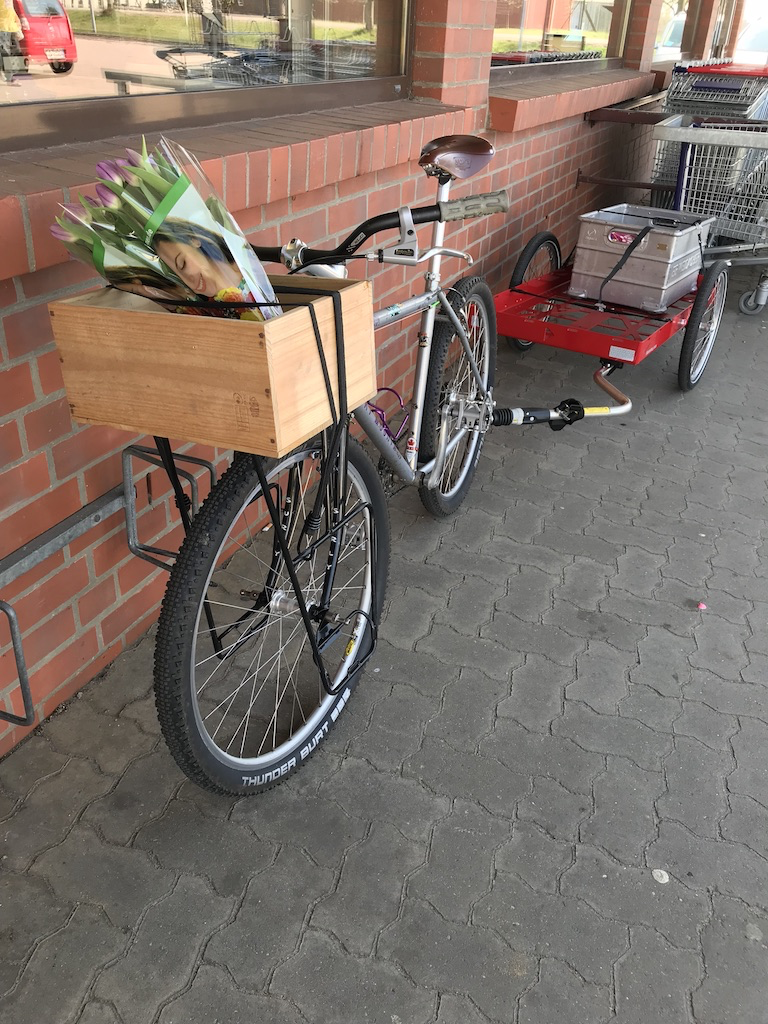

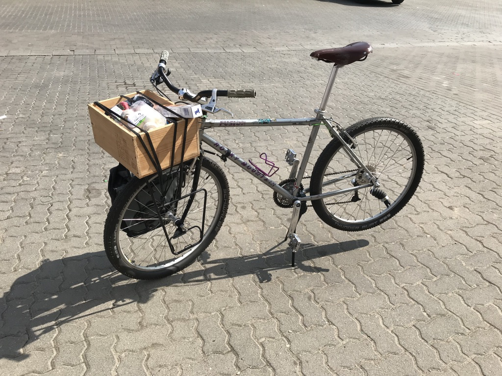

Moin Thomas, DANKE! Das MArin müsste ein Pine Mountain sein - ursprünglich schwarz, dann schlecht weiß lackiert...
Mein Sohn ist 185 wie ich auch - steigende Tendenz - paßt also! Das Rocky ist mir eigentlich eine Nummer zu klein (optisch - technisch kann ich keine Einschränkungen feststellen), aber so ist das mit gebrauchten, raren Rahmen - kann man nicht immer aussuchen!
Grüße Christian
Bei den extrabreiten Porteur Racks frage ich mich immer, ob man damit an den (meist sowieso optimierungsbedürftigen) urbanen Abstellplätzen nicht ständig an anderen Bikes hängen bleibt. Oder ob das sonst immer ausreichende Schloss plötzlich zu kurz ist. Wie sind da die Erfahrungen?
ich wohne Gott sei Dank auf dem Land - das sind nur die Parkplätze voll und die Radständer leer...für Hamburg wäre das Rack sicher nicht optimal! Grüße!
Ja, wird immer etwas eng, beim rückwärts Einparken klappt die Gabel weg und das Schaltwerk ist in Gefahr. Geht aber trotzdem ganz gut.
Hab ich mich auch gefragt. Ich finde es schon manchmal nervig. Irgendwo dengelst Du immer dagegen, aber man entwickelt so seine Techniken.

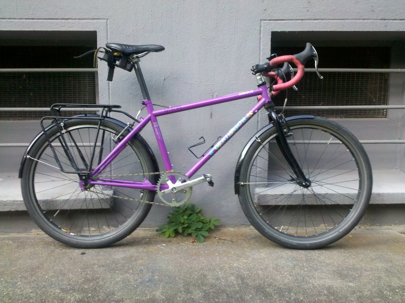

Zwecks Gallerie, das war mal ein Experiment vor einigen Jahren. Sieht merkwürdig aus, fuhr sich aber ganz okay:

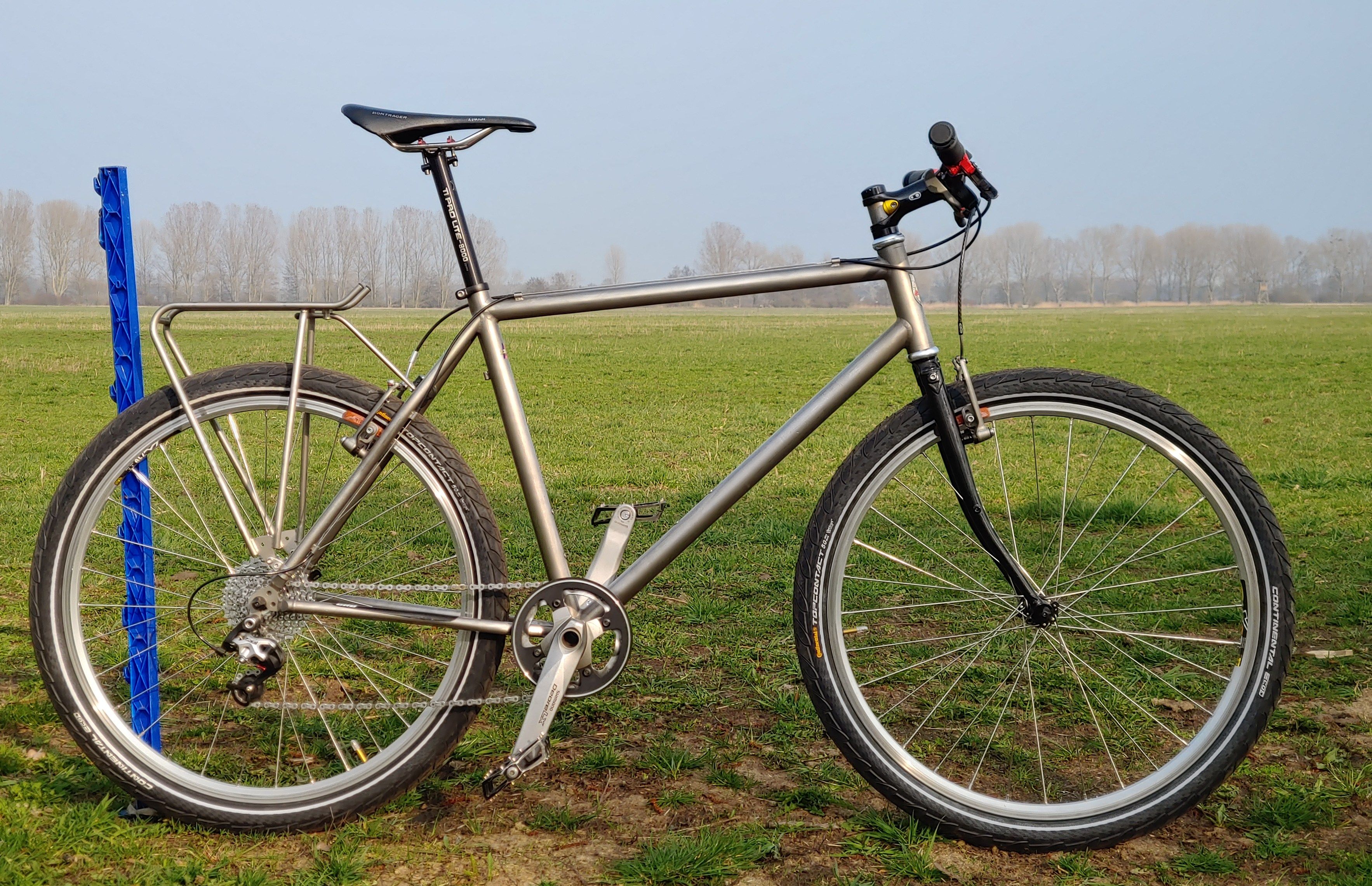

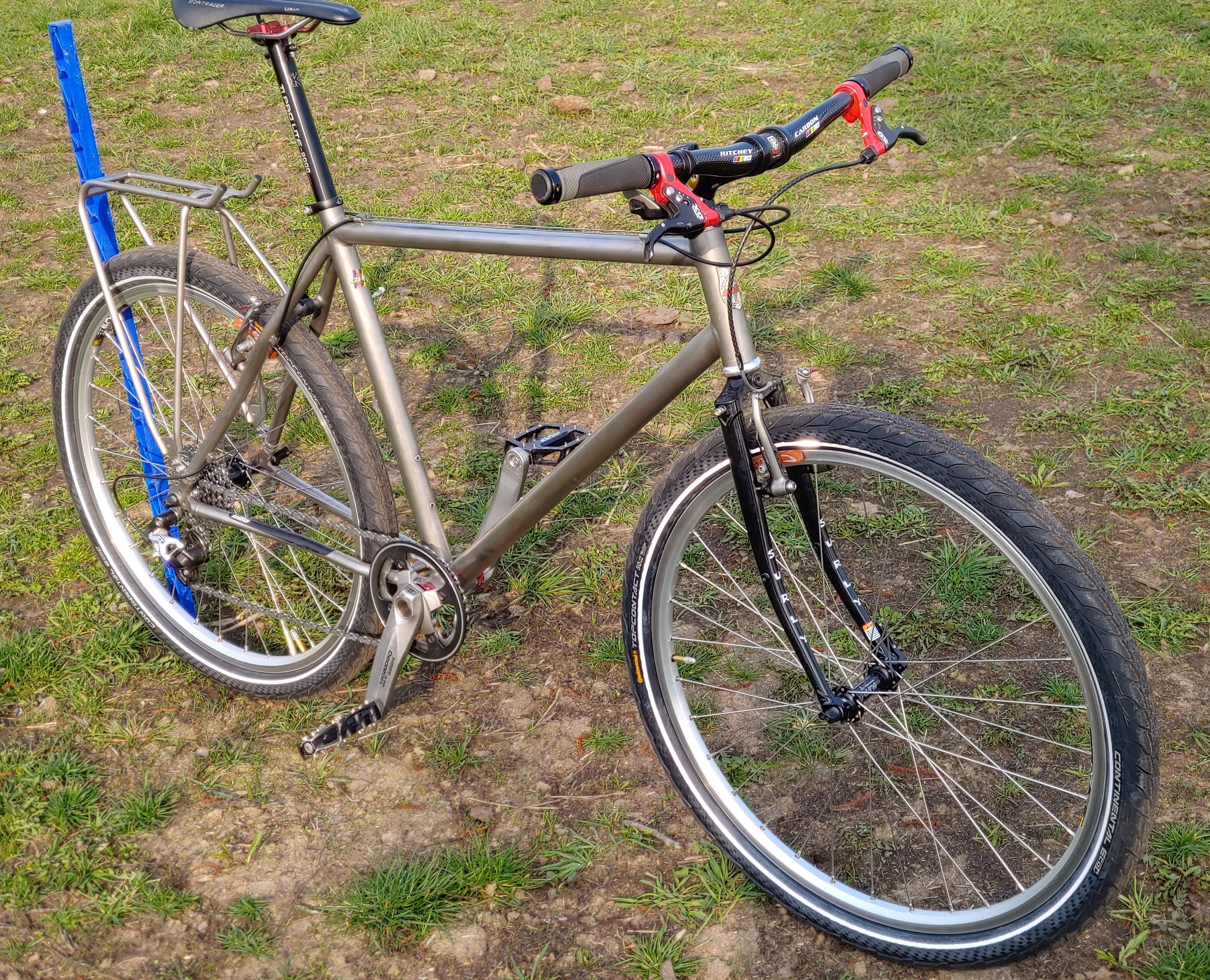

Uralter Cilo Titanrahmen + Surly LHT Gabel in 26" (37,5 cm EBH). Weil der Rahmen nicht für Federgabellänge ausgelegt ist, funktioniert die Kombination. Der Steuerkopfwinkel ist zwar um 1-1,5° steiler als es sein sollte, die Lenkung ist dadurch nicht neurotisch geworden. Bonus: Tretlagerabsenkung ca. 4 cm. Schade, dass Surly die Gabel nicht in 39-40 cm Länge anbietet.
Der Gepäckträger ist auf Tubus Adaptern. Deswegen ist das so hoch. Es kommt noch ein Lowrider dran un es geht dann nach Lappland damit. Ansonsten wird das Rad normalerweise zum Pilzesammeln in Brandenburg verwendet.

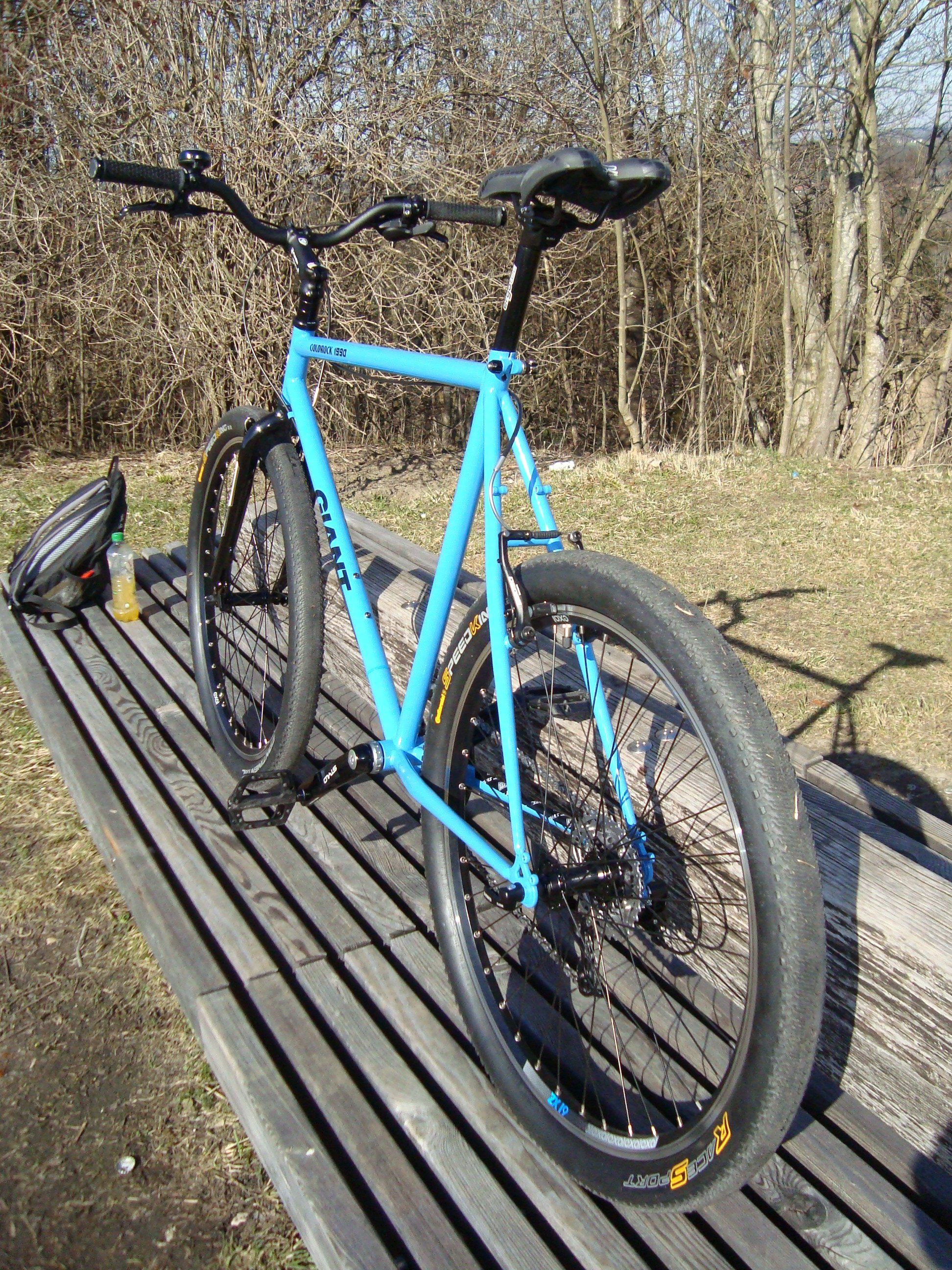

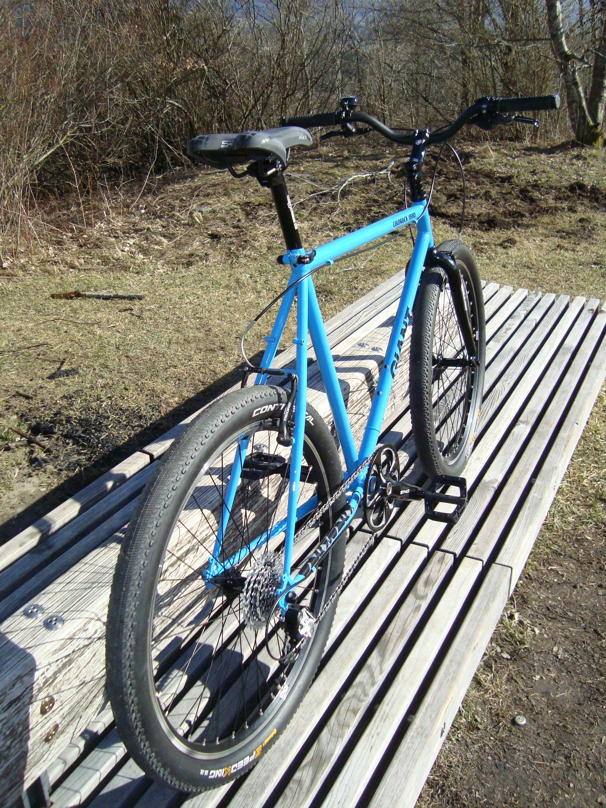

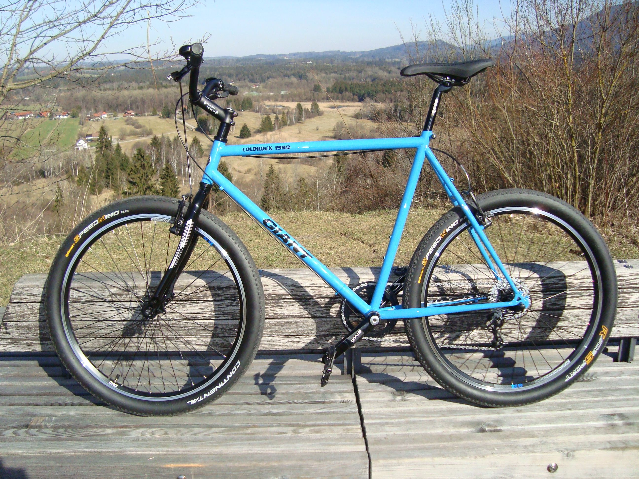

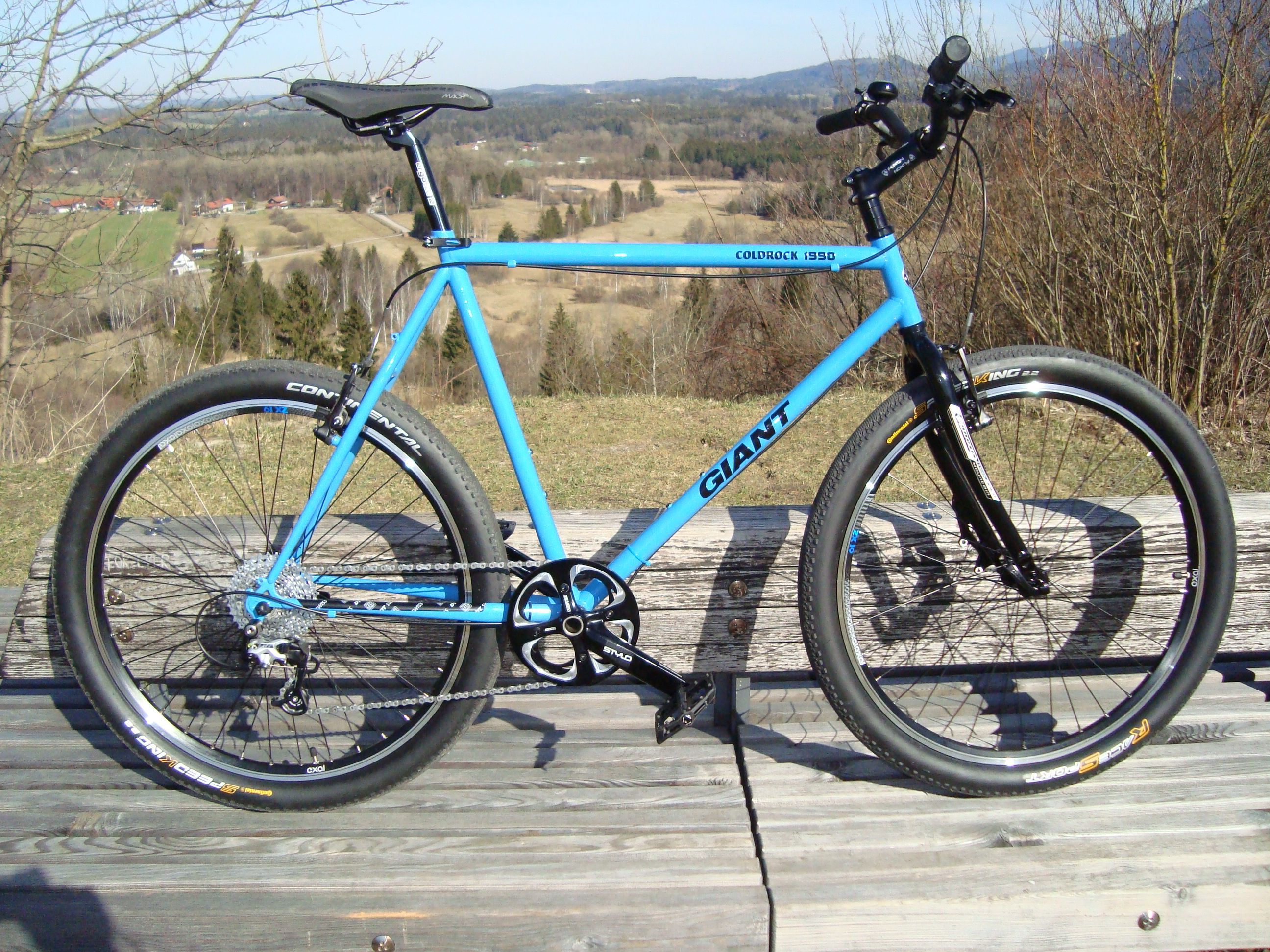

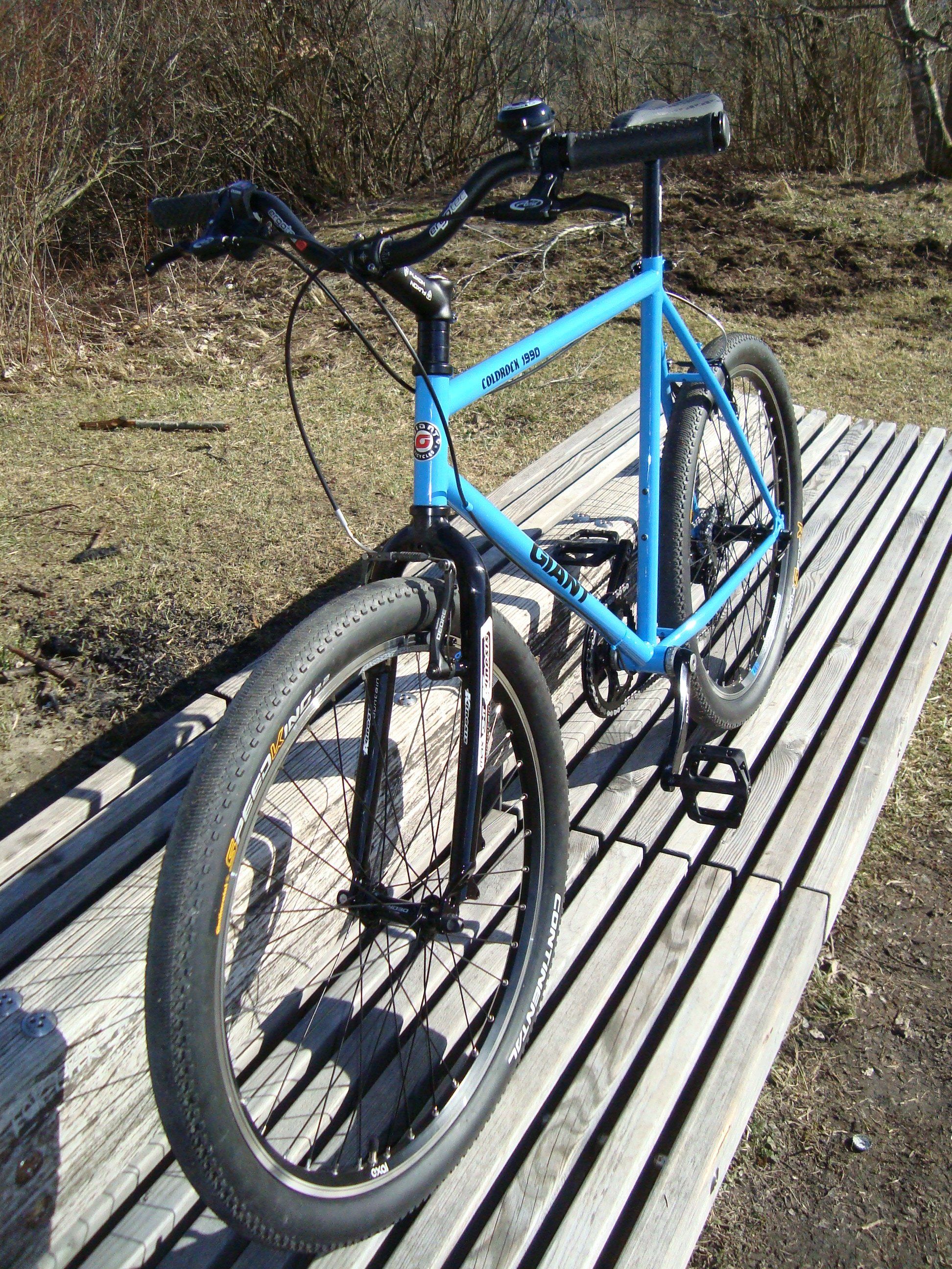

Hier mal mein Restaurationsobjekt, mein erstes 26er AllTerrainBike.
Pulverbeschichtet - temperaturbeständige Sticker drucken & bekleben lassen. Dann Klarlack drüber & im Ofen ausgehärtet.
Sollte eigentlich nur ein Biergarten / Caferacer werden, toure aber mittlerweile längere Strecken.
Fährt sich echt smoth.
