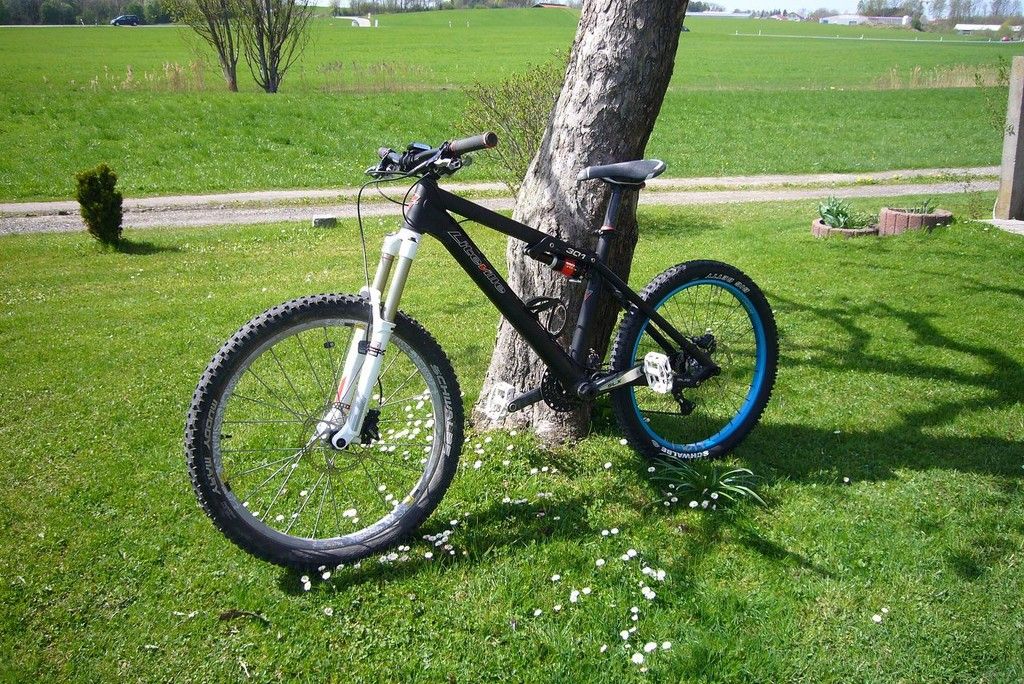

Hier mal ein Damen leicht-Bergfreerider in "S".
Dafür gibt es 2 Laufradsätze, einmal 2,2 rubberqueen mit 2,25 racing ralph und einmal der auf dem Foto. Neben Gewicht, Grip und Rollwiderstand ändert sich jetzt auch die Geometrie -> Lenkwinkel ca. -1,3° bei Größe S, Tretlager -15mm.
Damit ist das Bike noch breitbandiger, bzw. man hat 2 verschiedene Bikes
"Geile" Sache, sobald mein neues 301 da ist werd ich das Hinterrad auchmal testen....
NS-Trailmaster 24" (26,5mm Innenweite), Hope Pro2 Evo mit Sapim Laser (bei 24" ist der Speichenwinkel flacher, die Laser sollte hier für die meisten reichen), gebaut von Speer Laufräder
