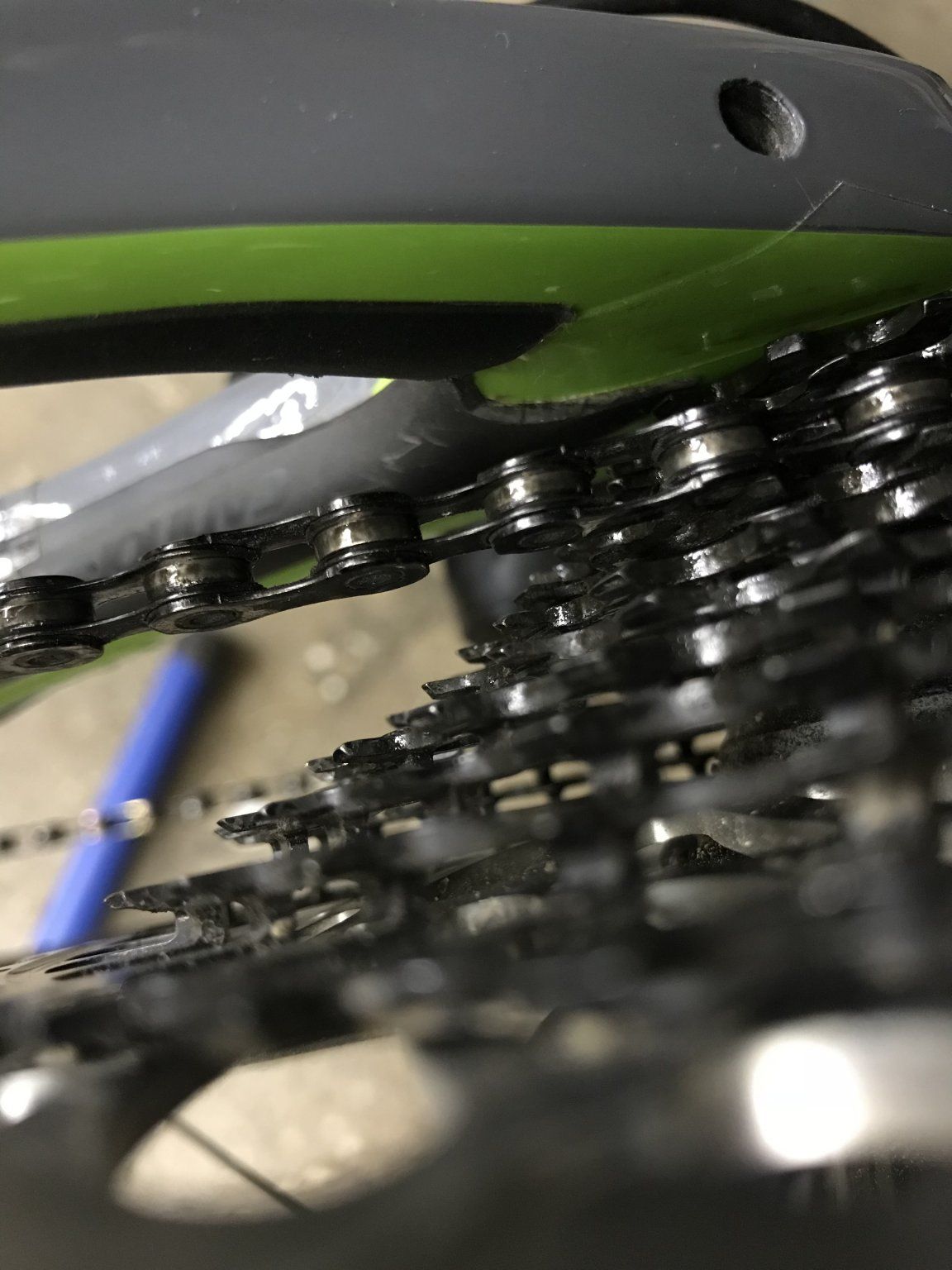

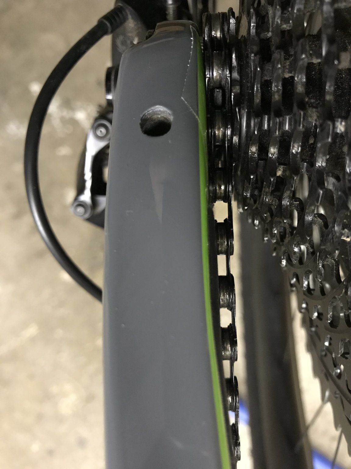

Habe das gleiche Problem mit meiner Extralite Nabe. Habe ein Stück des Kettenstrebenschutzs extra abschneiden
müssen. Anstelle dessen habe ich ein Stück 3M Folie angeklebt. Sehr knapp das ganze, funktioniert aber.

Bei mir (Carbon 3 /2017) war es im Original Setup super eng. War eine Shimano Kassette mit CZero Naben. So eng das ich das Hartplastik schichtweise abgetragen habe.
Als ich dann auf DT Nabe Nabe gewechselt bin habe ich durch Zufall beim DT 11fach Freilauf einen Kommentar von DT Swiss gelesen in dem darauf hingeweisen wurde das der neue Freilauf 1,8mm breiter ist und somit nicht kompatibel zu einigen Rahmenkonstruktionen.
Ich denke das der Scalpel Rahmen nicht optimal entwickelt wurde, da es doch viele Probleme an der Stelle gibt.
Jetzt mit XD Freilauf und Eagle Kassette auf der gleichen Nabe passt es gut.
Könnte auch sein, dass dein Rahmen an der Stelle zu viel Material hat. Bei meinem Scalpelrahmen war das auch... mit neuem Hinterbau.. passt es jetzt und die Kette verklemmt sich nicht mehr beim hochschalten.
Hab das gerade auch so gemacht, jetzt hat die KEtte keine Kontakt mehr zum Hartplastik und macht auch weniger Geräusche - hab auch einen 3M-Rahmenschutz-Aufkleber verklebt, bin gespannt wie lang das hält.
Hab gestern den LRS-Hersteller, bzgl. einer Endkappe (die sind bei Extralite auf der Naben-Achse verschraubt) mit 2-2,5mm mehr Fleisch, kontaktiert und warte auf Antwort, der Hinterbau gibt das locker her, ist ja flexible.......... warum baut Cannondale so einen Mist, ausgereift ist anders!
