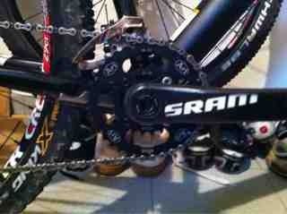

Hi,
ich habe mein Flash mal für die Langstreckenmarathons modifiziert.
Mit der Standardübersetzung von 39/26 wird es ab 3000hm dann doch etwas zuviel. Jetzt habe ich hinten raus noch etwas Reserven. Bergab werde ich ab und zu dann mit dem 36 Blatt doch nur noch rollen. Aber das kann ja auch zum erholen dienen.
Hier ein Bild:
Gruß Toni
Hi, ja das schaltet sich perfekt. Ich kann bis jetzt keinen Unterschied zu den original Blättern feststellen.
Den Umwerfer musste ich nur etwas in den Endanschlägen justieren und etwas die Zugspannung am Shifter ändern.
