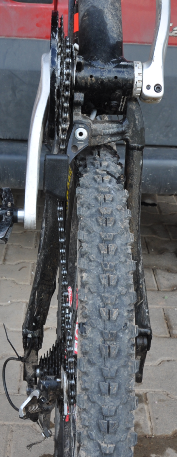

könntest du ein Bild davon machen und deine verbauten Komponenten auflisten? Ich fahre ebenfalls eine umgebaute XT (2-fach vorne mit Bashring) und habe eine sehr stark umgelenkte Kettenlinie und weiß noch nicht wieso..
Von oben gesehen ist bei dem Gleitsegment der SCS auf der linken Seite gleich viel Material, ich denk das wird nicht helfen.
Ich hab das Problem mal fotografiert (siehe Anhang), vielleicht hat ja noch jemand eine gute Idee?

Das durch die SCS/II (bei mir 3-fach GS) die Kettenlinie ungünstig umgelenkt wurde (wie im oben gezeigten Bild) hat mich persönlich zwar anfangs ein wenig gestört aber letztendlich bin ich damit fast 2 Jahre gefahren und es gab weiter keine Probleme, wenn man den zusätzlichen Kraftaufwand und Verschleiß der dadurch ensteht, vergisst!
Die einzig kostengünstige Alternative hätte bedeutet die SCS raus zu nehmen und z.B. eine C-Guide oder eine vergleichbare DIY Variante zu verbauen, die dürfte ein wenig flexibler sein und sitzt etwas weiter hinten, dadurch evtl. eine etwas bessere KL!
