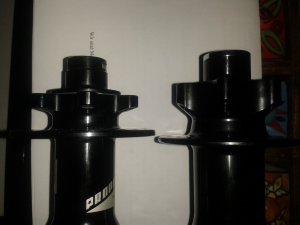

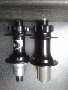

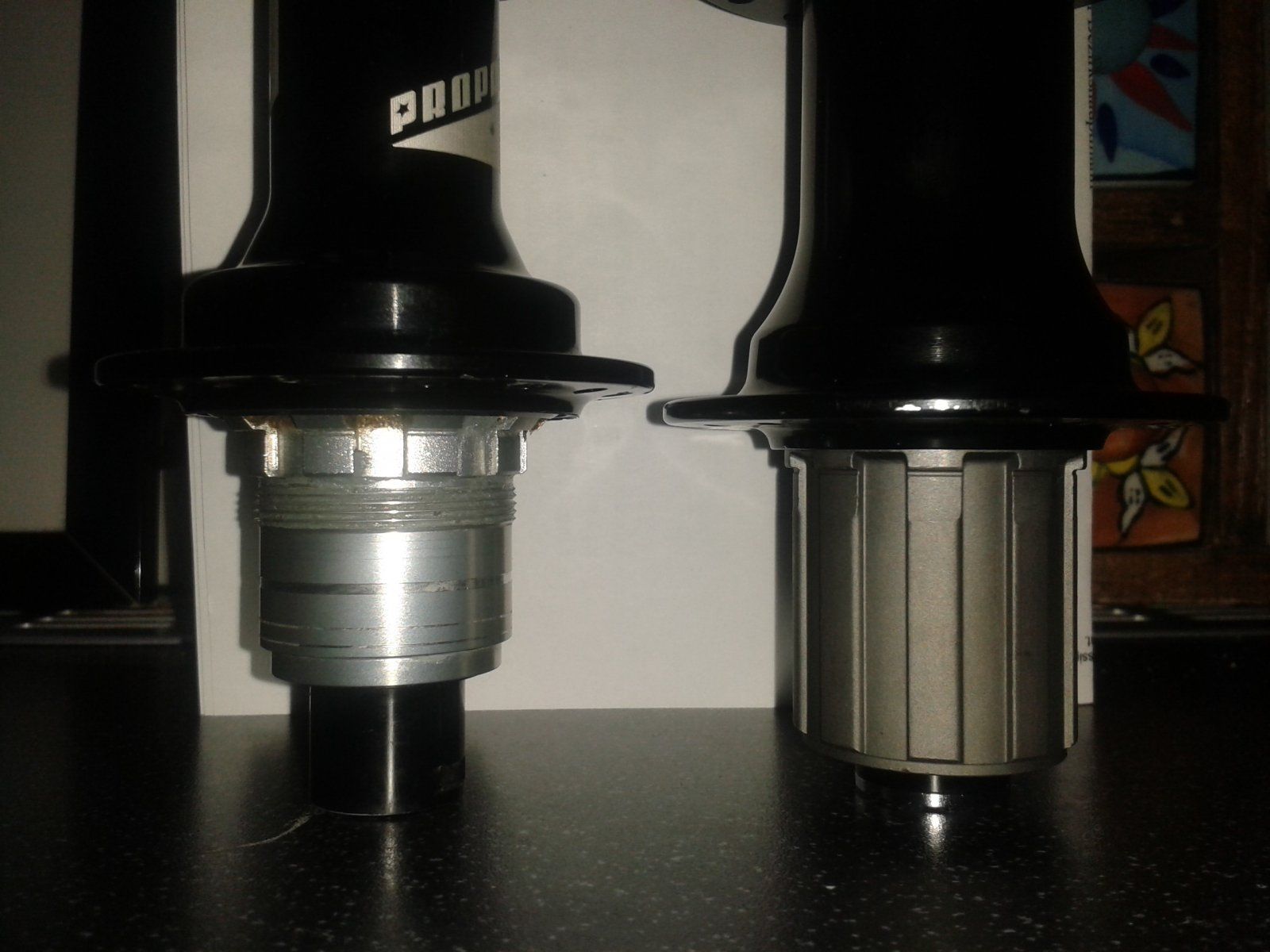

Die XD Nabe ist eine 148er Boost, die andere eine 150er DH.
Da passt einfach nüx:(

War ja klar. Wie soll auch eine Nabe mit 150mm Einbaubreite in einen Hinterbau passen, der für eine Nettobreite von 141mm gemacht ist. Der Denkfehler lag bei der Gesamtbreite der Nabe.
