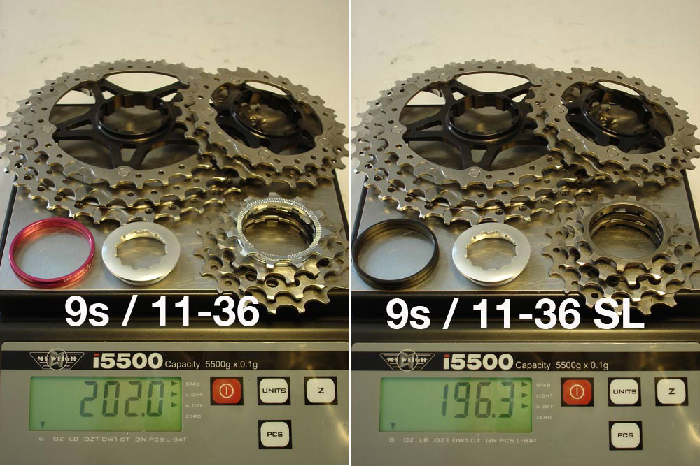

Gibt auch leichte 9fach 11-36 Kassetten aus Titan, aber ... hm, wie soll ich sagen... ich komm halt aus Schwaben ;)
oder diese
