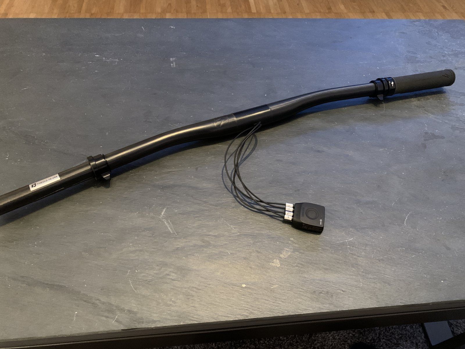

Ich habe gestern meine Lieferung aus der Schweiz erhalten:
Zweimal Zirbel WE01, einmal für Rechts und einmal für Links.
Machen einen soliden und haptisch tollen Eindruck.
Also die Teile mal an einen alten Bike Ahead DI2-Lenker geschraubt und die Leitungen schon mal sauber verlegt:
Der Griff ist mal ein "Abstands- und Platzhalter" für den Test.
Die Blipbox dann mal mit dem Schaltwerk und der Reverb gekoppelt und via der AXS-App die Tastenbelegung festgelegt und schon funktioniert das. Top, so soll das sein.
Erster Rückschlag: die Blipbox kann man nicht "von hinten" in den 77mm Intend-Vorbau schieben, die ist zu "dick". Muss also von vorne rein, was die montage dann ziemlich frickelig macht...
Die Leitungen habe ich mit einem "Zuginnenverlegungstool" von Park-Tool und etwas Klebeband super durch den Lenker gebracht, zumal man allein schon wegen der Länge des Steckers eh immer den Umweg aus dem Lenkerende heraus gehen muss um den Stecker dort zu "wenden".
Der tatsächliche Zusammenbau ist dann aber wirklich eine frickelige Bastelei:
Eine Seite kann man bereits vorab fertig montieren und die Leitungen auch entsprechend ziehen.
Dann packt man die Blipbox in den Vorbau, die Anschlussfelder nach vorne (also Richtung Lenker).
Den Lenker dann einfädeln bis hinter die Position des zweiten Zirbel-Twisters und dann diesen montieren und die Leitungen durchziehen.
D.h. alle vier Leitungen kommen jetzt in der Mittelbohrung des Lenkers raus und der Vorbau ist noch zwischen dem Zirbel-Twister und der Klemmung am Lenker.
Nun die Stecker des Zirbel-Twisters in die Blipbox stecken.
Das ist etwas tricky, da man ja am Lenker vorbei muss. Aber recht weit am Rand und mit etwas Gegendruck durch die hintere Öffnung im Vorbau geht das sogar ganz gut.
Wichtig: Am besten jetzt nochmal die richtige Belegung der Schalter/Stecker prüfen, später macht eine potentielle Korrektur deutlich mehr Arbeit!
Für den nächsten Schritt sind die Schrauben zur Lenkerklemmung sind am besten komplett aus dem Vorbau raus.
Nun den Lenker in die Mitte schieben, dabei die Kabel durch die Klemmungsöffnung fädeln, so dass diese nun zwischen den beiden Klemmungen im Vorbau sind.
Jetzt kann man den Lenker im Vorbau nach oben (oder unten) drehen, je nachdem wie die Blipbox im Lenker positioniert ist. Bei mir war es nach oben. Wenn der Lenker dann in der passenden Position ist kann man die Kabel entsprechend in den Lenker schieben und das ganze "schick" machen.
Dann den Vorbau zuschrauben und den Lenker fixieren.
Alles wieder motieren und schon hat man ein super aufgeräumtes Cockpit:
Die Griffe sind weiterhin noch Platzhalter, weil ich eh noch mal ran muss: Die Klemmschellen für die Bremse kommen noch ohne die Sram-Aufnahmen ans Rad, da muss ich eh nochmal ran. Und die geplanten ESIs lassen sich halt nicht ganz so einfach wieder demontieren, sollte ich nochmal an irgendwas ran müssen. Funktioniert dann alles, dann kommen da auch die anderen Griffe dran.
Ach und ich habe mit einem dezenten Klebeband die Öffnung oben zwischen Vorbau und Lenker geschlossen, dass da kein Dreck Richtung BlipBox-Öffnungen reinkommt. Ist jetzt nicht das eleganteste, aber sollte man kaum noch sehen, wenn der Tacho drauf montiert ist.

Zu deinen Fragen:
Ja, die überschüssige Habellänge habe ich jetzt einfach in den Lenker geschoben. Klappern tut da nichts und stören tut es da ja auch nicht.
Warum die 65cm? Man braucht schon etwas Länge um bei der Installation entsprechend agieren zu können. Mit kürzeren Kabeln würde das schon sehr knapp werden.
Gerade beim Anschließen der Kabel an die bereits im Vorbau verbauten BlipBox braucht etwas Kabellänge, denn je weiter man mit dem Vorbau nach außen am Laenker fahren kann, desto schmaler wird er dort => mehr Platz zum anschließen der Stecker in der BlipBox.

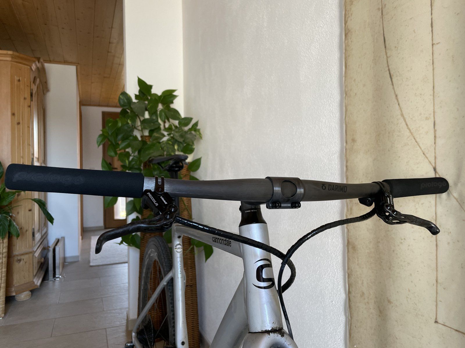

Und zwecks des Bildes:
Hier sieht man das schon ganz gut: die Zirbeltwister sind am Lenker montiert, die Kabel gehen dort in den Lenker und kommen in der mitte alle raus. Die BlipBox verschwindet dann einfach im Vorbau. Mehr ist das ja nicht. Die BlipBox hat ja ne verbaute CR2032 und sonst braucht das System hier keinen Strom oder weitere Teile.
Die von dir gezeigte Lösung ist ja die "Profi-Lösung":

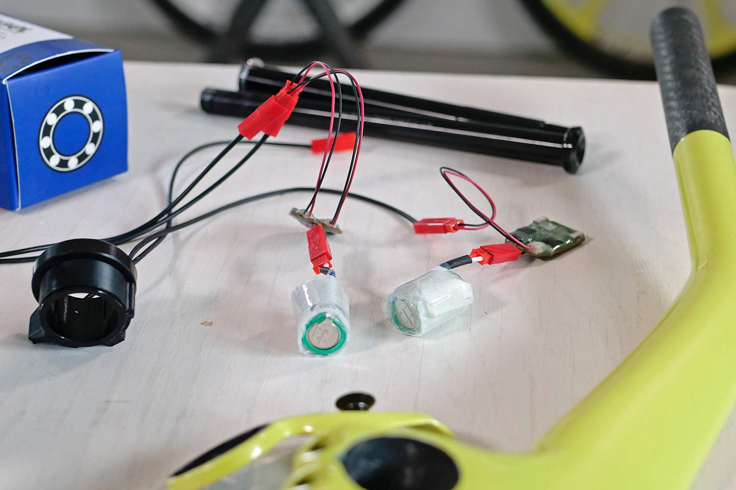

Achsoooo, ich kannte bisher nur die Lösung mit diesen Spezialbatterien, und die fande ich gar nicht so geil, da eher Bastellösung. Laut Zirbel aber mit Abstand die längste Batterielebensdauer (5 Jahre). Warum Dangerholm das so macht, keine Ahnung, der reißt doch seine bikes immer nach 6 Monaten wieder auseinander. Die CR2032 Lösung hört sich doch gut an. Da muss man dann bestimmt einmal im Jahr ran...

Naja wenn die Platine mit 20mm nicht in den Lenker passt, dann passt die CR2032 auch nicht. Der Batteriehalter muss sowieso runter, dann spricht auch nichts gegen einen anderen Batterietyp.
