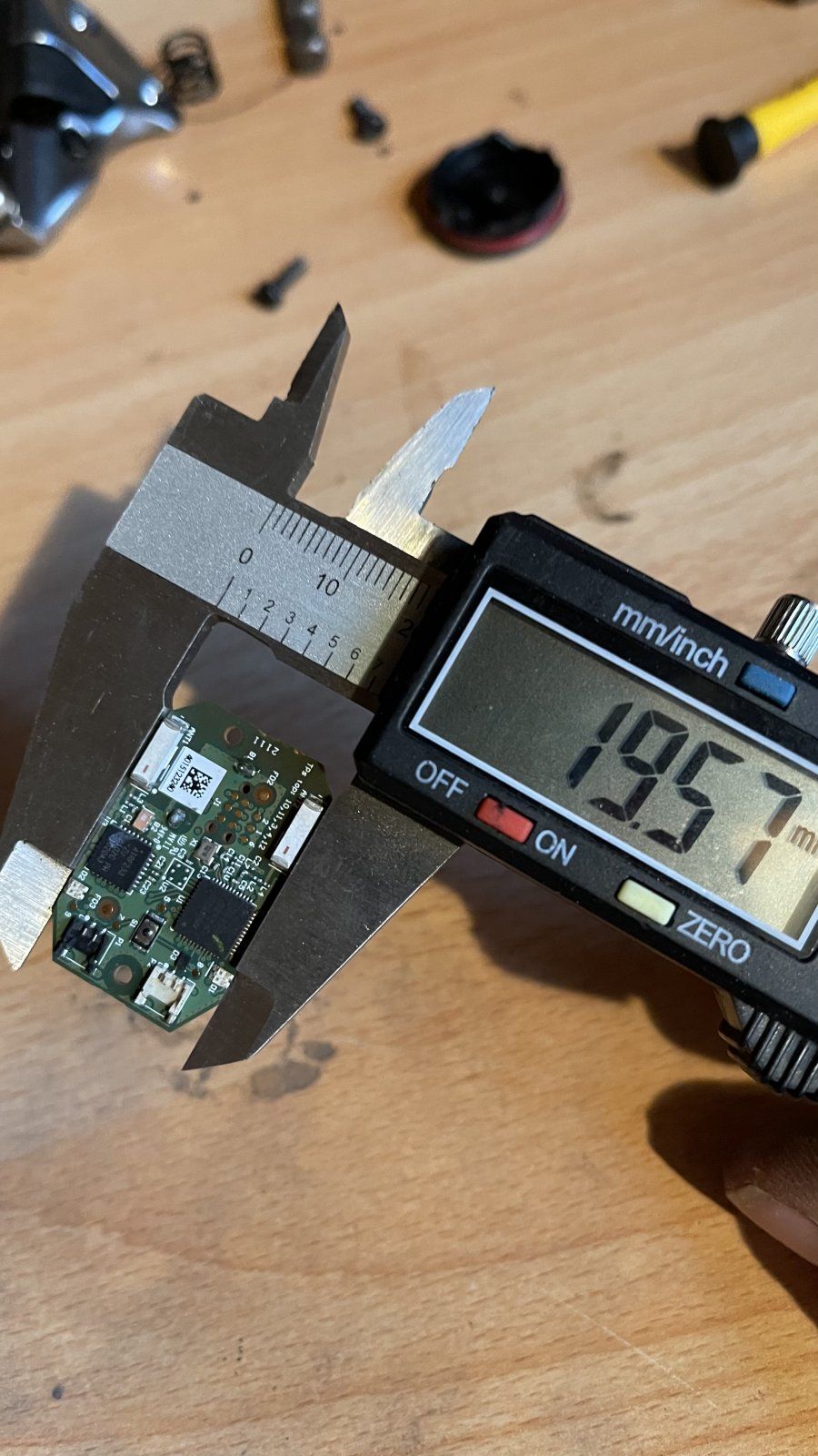

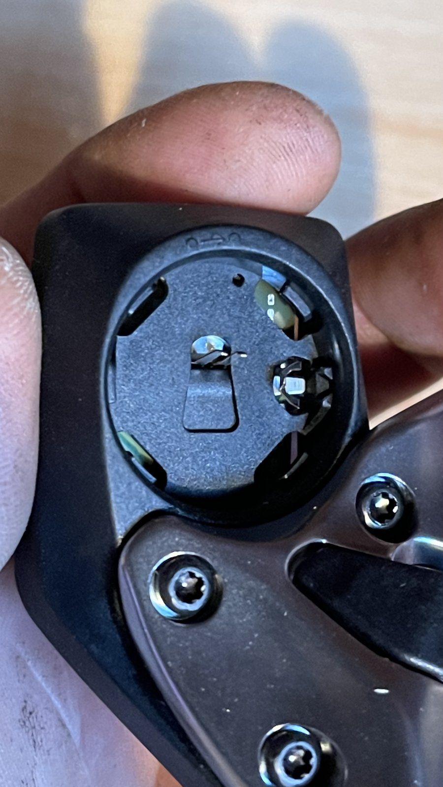

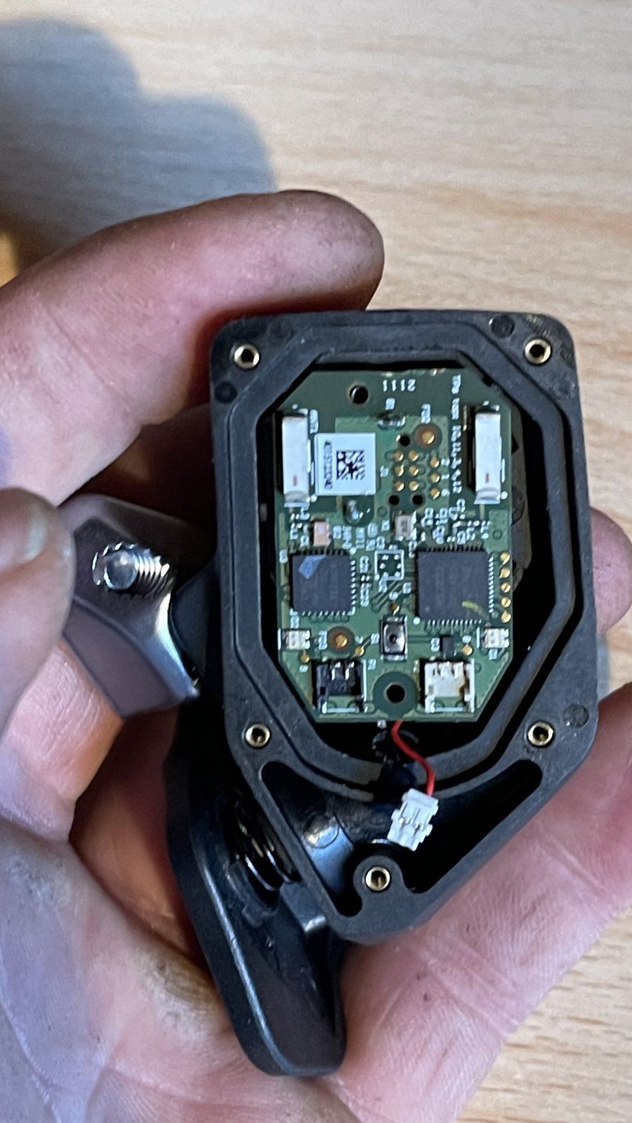

Also die platine raus zu bekommen ist schon ziemliches gepopel. Selbst nachdem man die batteriekontakte zurecht gebogen hat sollte man recht vorsichtig sein. Irgendwo hats dann doch noch gehangen bis das ding endlich draußen war. Nun weiß ich auch warum der dangertyp zur blipbox rät. Da dürfte es einfacher sein.

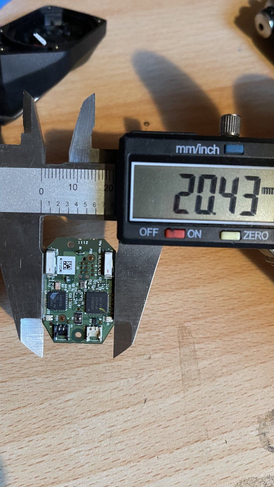

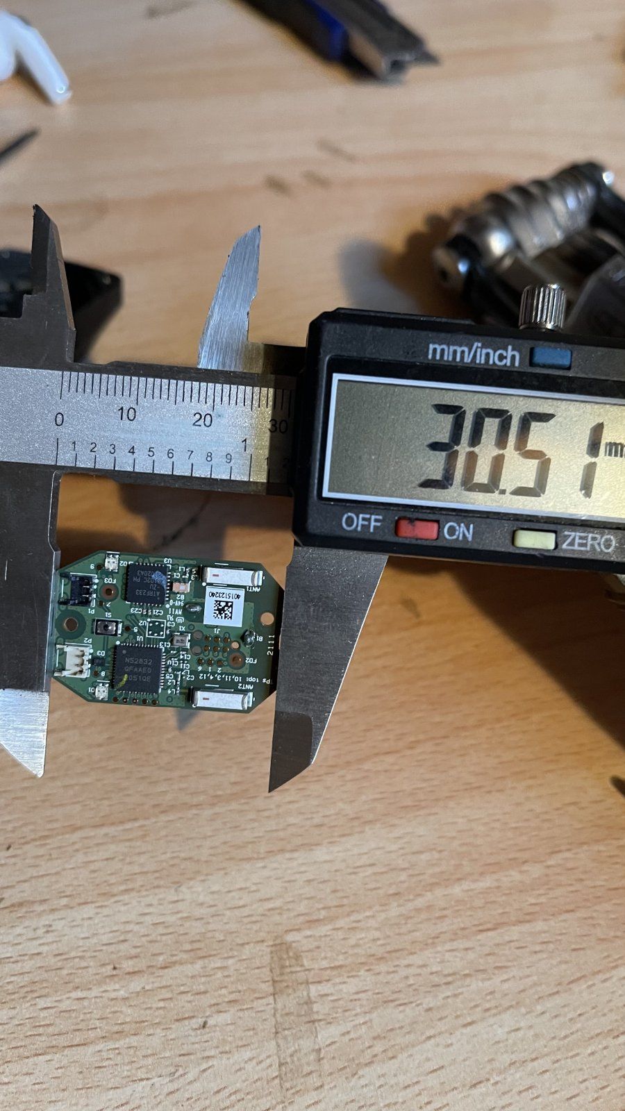

Hier die original maß der platine
Nach der bearbeitung
Mehr geht nicht wirklich, seitlich liegen nun schon die via‘s frei und die kontakte der led‘s sind auch schon angeschliffen. Ich habe zum abschleifen 240er schleifpapier genommen welches ich auf den tisch gepackt habe und die platine mit der kannte drübergezogen habe. Material geht ruckzuck weg.

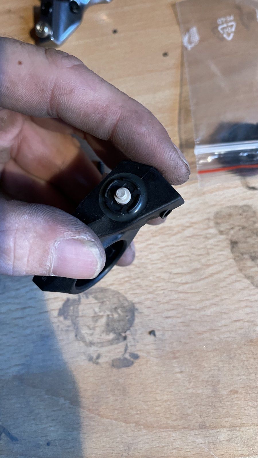

Ich habe auch getestet was passiert wenn man den taster an den andern port ansteckt. Es passiert genau nix. Also ist der port softwareseitig stillgelegt. Noch was zum taster an sich, falls der mal aus irgendeinem grund defekt gehen sollte wird mindestens ein komplettes gehäuse fällig da dieser eingeklebt ist.
