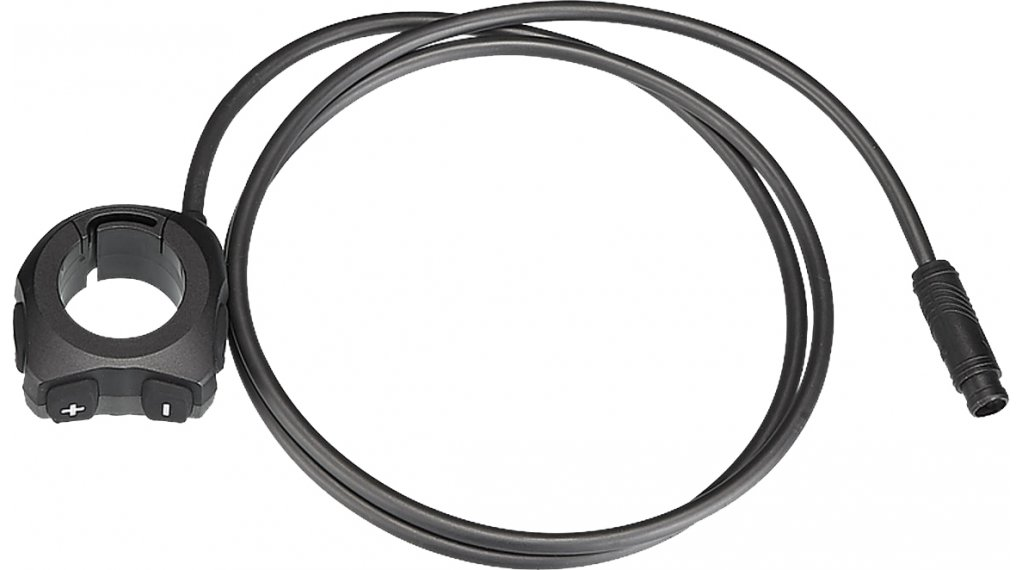

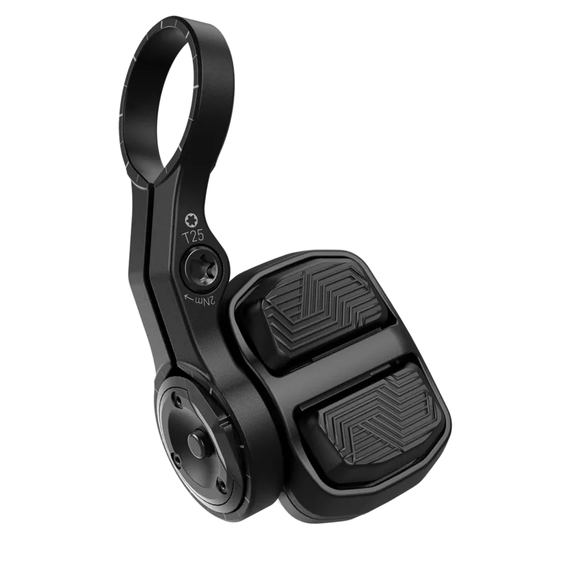

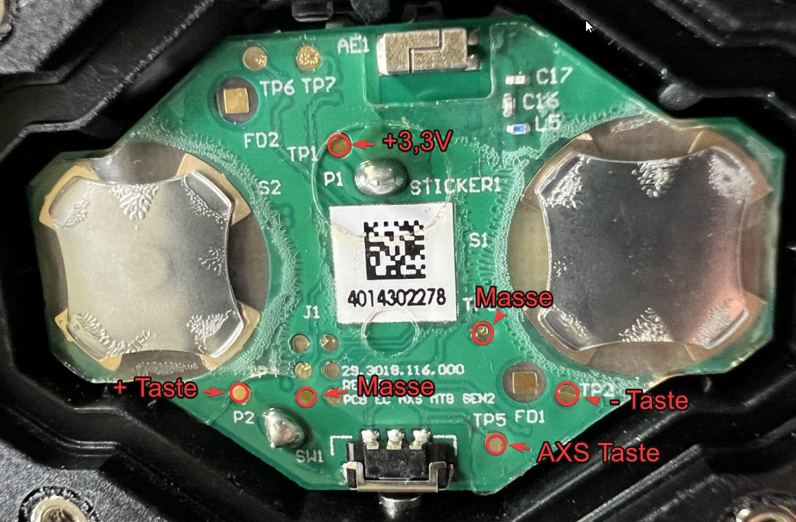

Falls Interesse besteht, ich bin gerade dabei einen SRAM POD Controller umzubauen für ein Specialized Levo.
Breite der Platine ist 20,24mm sie lässt sich auf unter 20mm wegfeilen ist jedoch nicht interessant für mich.
Geplant ist die POD Platine vom lichtausgang am eBike mit einem Superkondensator als Puffer (Falls eBike ausfällt) mit Strom zu versorgen und statt dem Zirbel, die Specialized Trail Remote zu benutzen.
Die POD Platine, im Schrumpfschlauch wasserdicht verschlossen, wird sich im Rahmen verstecken, die Specialized Remote wird über eine weiblichen 6 Polige Julet/Higo M6 Buchse (Wasserdicht) angeschlossen, der Gegenpart befindet sich schon werkseitig an der Remote. Die Tasten die rausgeführt werden werden sind: +, - und AXS Die LED wird leider nicht extern sichtbar sein.
Ziel ist es eine robuste, komplett Rückbaubare, wasserdichte, wartungsfreie und saubere Lösung zu schaffen.
Rückbaubar: An der Remote wird nichts aufgemacht oder weggeschnitten, bleibt also werkseitig komplett wasserdicht, das originale Kabel wird beibehalten.
Die POD Controller Platine hat keine Stecker die zerstört werden müssen, es muss nichts gefräst, vergossen oder gebohrt werden, nur gelötet und mit entfernbarem Kleber abgedichtet. Die Platine lässt sich ohne Spuren wieder in das originale Gehäuse verfrachten.
Am Fahrrad, Vorbau, Lenker wird nichts gebohrt oder modifiziert. Es wird der 12V Lichtausgang zur Stromversorgung benutzt.
Ich hoffe ich lande ungefähr bei 50g, einfach damit es keinen Nachteil gegenüber dem SRAM POD Controller gibt, der wiegt je nach klemme 45g-51g.
Die Specialized Trail Remote wiegt 34g

SRAM POD Controller: Specialized Trail Remote:
Anhang anzeigen 1874590 Anhang anzeigen 1874593Anhang anzeigen 1874595

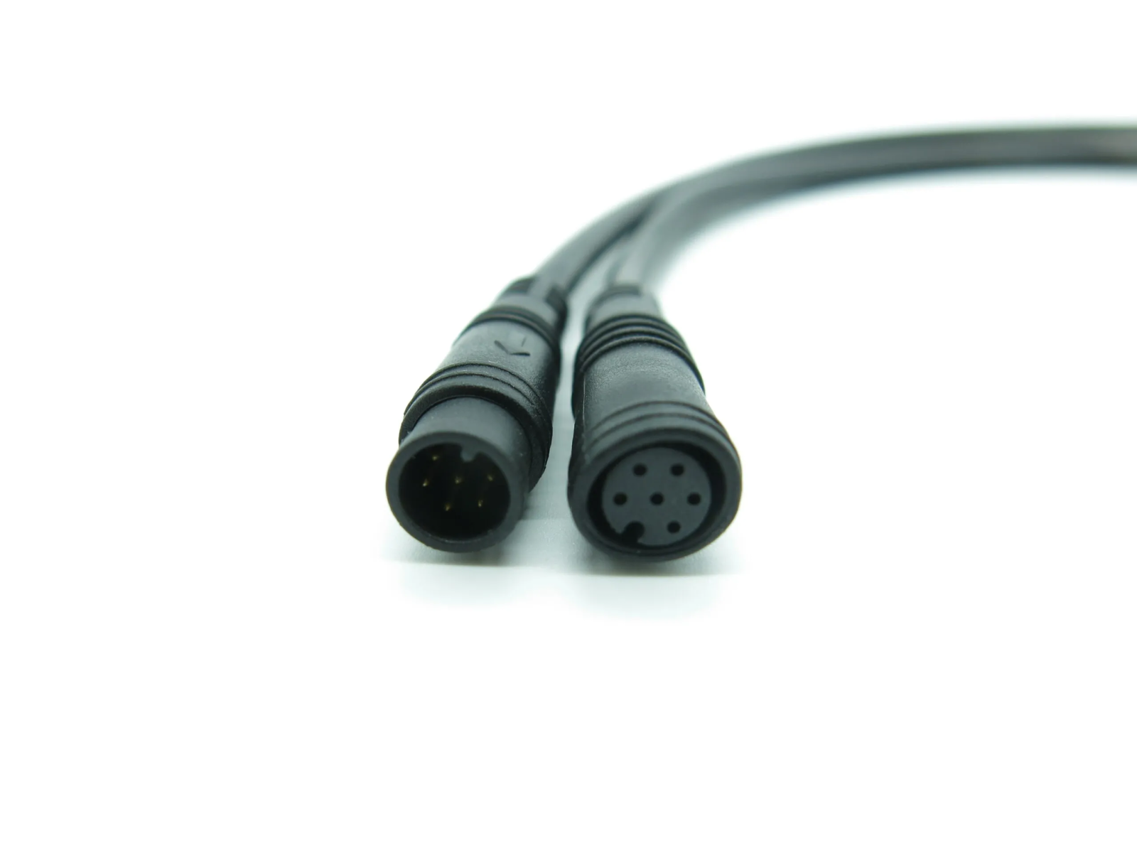

Julet/Higo M6 Stecker und Buchse:
POD Controller Platine mit Belegung:

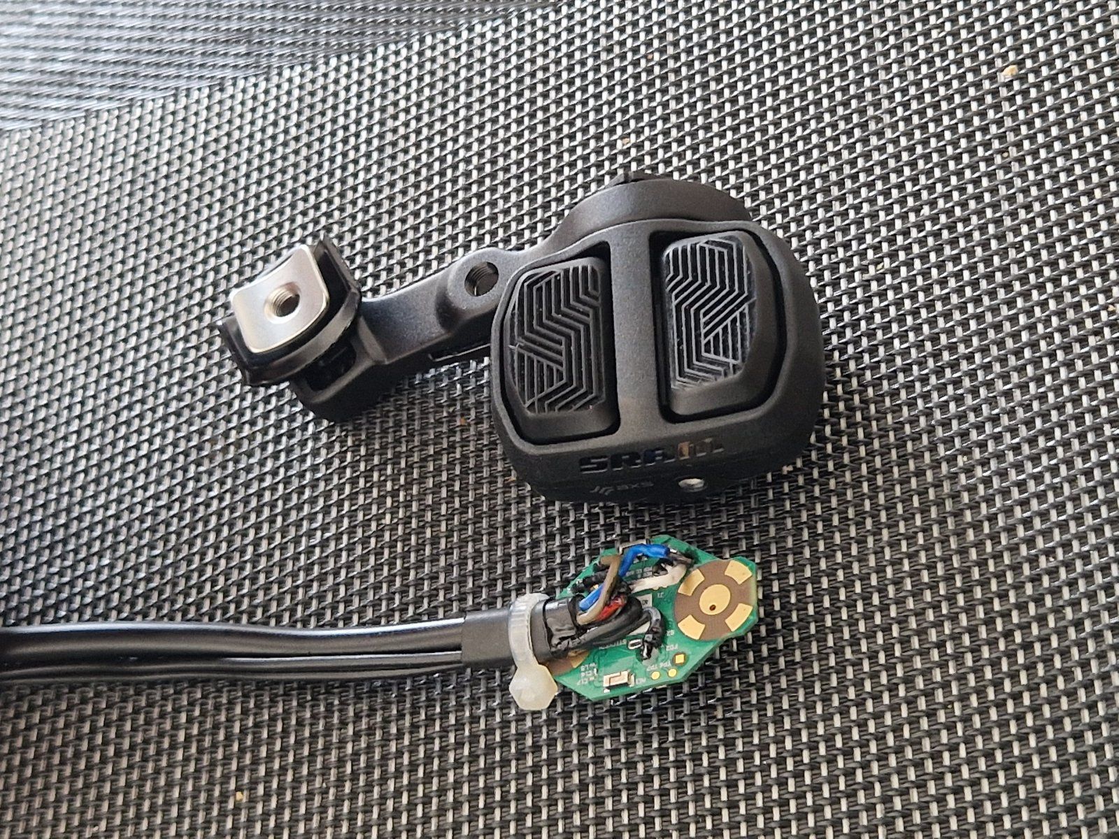

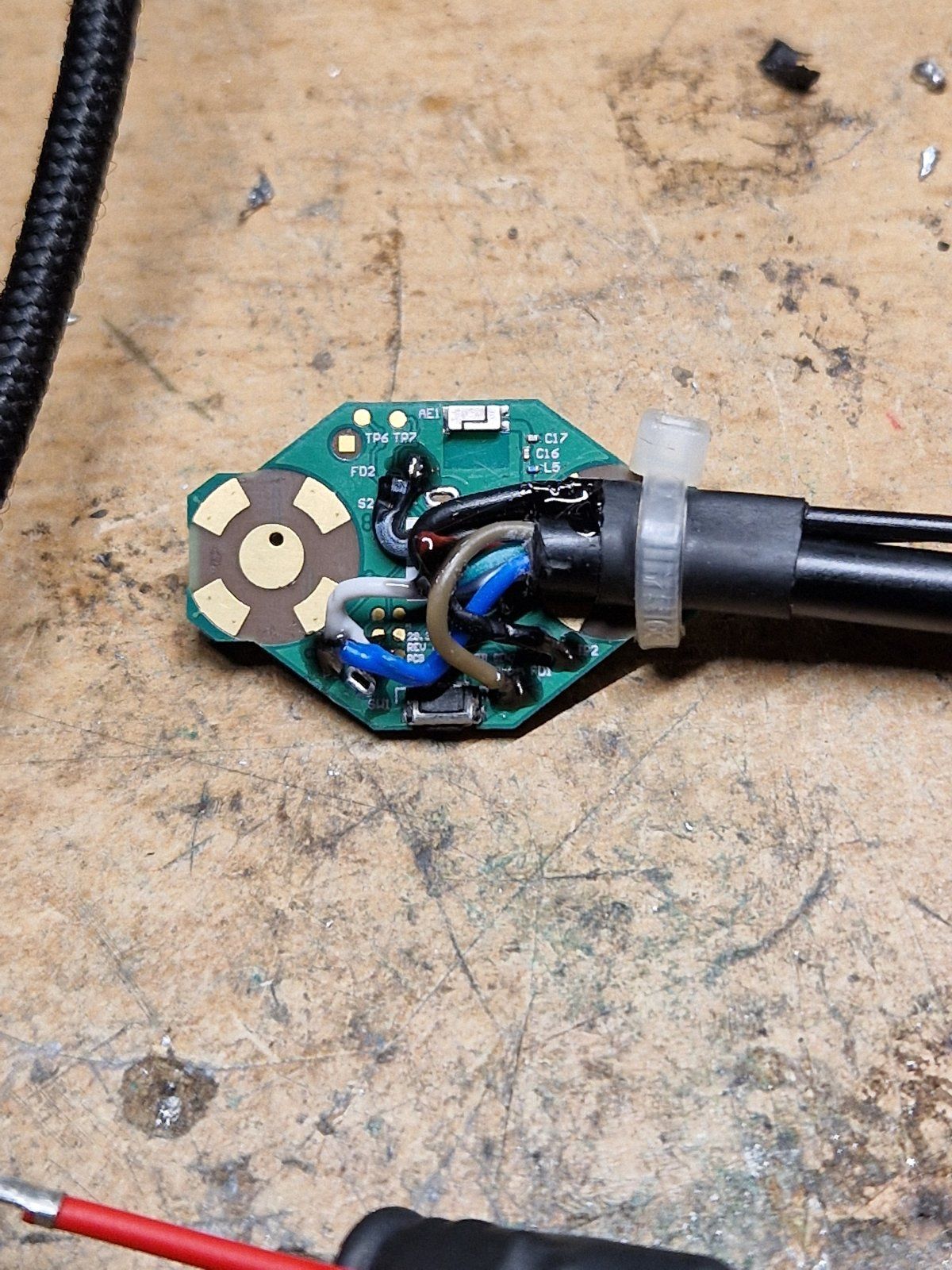

Ich bin ebenfalls gerade dran und baue mir die Wireless-Shifter in den Lenker. Hab mich mal dran gemacht und die Blips auseinander gebaut und eine externe batterie dran gesetzt, erstmal als Test. Drucke mir gerade ein Gehäuse, welches in den Lenker kommt.
Ich bekomme aktuell nicht wirklich zum basteln. Aber hier mal einige Bilder, vielleicht hilft dir das ja.

Bin gespannt wie es dir mit den Blips ergeht, ich steck gerade in der Krise, die Dinger haben eine Sendeschwäche. Hab beim ersten Versuch beim Öffnen der Gehäuse die Antenne leicht angekratzt und als Ursache festgesetzt. 2. Paar letzte Woche geöffnet, funktioniert soweit wunderbar, aber im Lenker mit Lenkerenstopfen muss ich zeitweise eine Rechtskurve fahren um schalten zu können :-( Die angekratzte Antenne war es also offenbar nicht.
Der Umbau mit der "alten" AXS Trigger Platine funktioniert seit 1 1/2 Jahren zuverlässig, hatte mal troubles mit Feuchtigkeit und die Platine anschließend vergossen, seither wirklich 0 Probleme.

Lenker sind halt blöderweise elektrisch leitfähig, wodurch sie das Signal einerseits abschirmen, aber in dem Fall wird die Antenne durch die direkte Nähe auch noch verstimmt. Das dürfte bei der PCB-Antenne direkt an der Kante wahrscheinlich noch extremer sein, als bei den Chip-Antennen.
Versuche so viel Luft wie möglich, zwischen Antennenkante und Lenker zu bekommen. Vielleicht kannst du die Platine auch um 90° drehen, so dass die Antenne zum Lenkerstopfen zeigt.
Im Extremfall kann man aber auch die Antenne abschneiden und einen Draht oder sogar externe Antenne anlöten.

Danke für den Input, das mit den 90Grad werd ich gleich mal testen.
Eigenartigerweise funktioniert das Ding ohne Stopfen ausgezeichnet, sobald der im Lenker steckt wird’s zum Glücksspiel.
Antenne rauf nesteln hab ich auch schon überlegt, ob die dann mit Lamda/n so genau wird?

Ich habe die Blips in einer Lenker-/Vorbaueinheit zu Testzwecken provisorisch installiert. Auf einer ersten Ausfahrt war das ganz ok. Schaltaussetzer konnte ich nicht feststellen. Auch habe ich das Schaltwerk mal abgebaut und habe aus der Entfernung geschaltet. Das klappt bis zu 12 Metern echt zuverlässig. Als Härtetest habe ich das Schaltwerk in einen Metalleimer mit Deckel gelegt und dann geschaltet. Ging ohne Probleme, die Position vom Blip hatte keinen Einfluss darauf. Den Blip habe ich auch in den Eimer gelegt und dann den Knopf rausgeführt. Das Ergebnis war genau wie beim Schaltwerk. Das Video teile ich auch gerne mit euch.
Da die Dinger ja auch Bluetooth nutzen kann mit Entwicklerapps wie z.B. nrf Connect nachschauen wie stark das Signal ist. Dadurch kann man auch ohne spezielles Messequipment die Antennelänge per Trail and Error optimieren. Ich fange bei sowas immer mit knapp 35mm an und schneide dann immer ein Stück ab, bis das Signal wieder schlechter wird.
Hab mich damit jetzt wirklich lange herum geärgert, durch die letzten Beiträge hat es mich aber dann doch wieder gejuckt. Das mit dem 90Grad verdrehen gestaltet sich nicht ganz so einfach, da müsste ich ch dann die beiden Spitzen weg schleifen damit die noch in den Lenker passen, hab ich dann mal sein lassen und so herum probiert.
Zum Schluss war mir dann schon alles egal und ich hab die Platinen ohne irgendeine Isolierung in den Lenker geworfen, was soll ich sagen, jetzt funktioniert es! Ich hatte mir einen extra dicken heavy duty Schrumpfschlauch geordert, der auch seobstverschweissend wirkt und dann wasserdicht sein soll, top Eigenschaften aber offenbar nimmt es der Schrumpfi mit dem Isolieren nicht so genau, anders kann ich mir das nicht erklären. Hab jetzt einen Temu Billigsdorfer fast durchsichtigen Schrumpfschlauch drüber gesteckt, funktioniert! Jetzt bin ich erstmal wieder glücklich.
