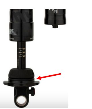

Kurze Nachfrage bzgl der Anpassungen: der neue DÀmpfer hat 55mm Hub und das Fahrwerk generiert damit 140mm Federweg? Platzprobleme beim Einfedern gibt es vermutlich dabei keine, da Skeen und Slide Rahmen ohnehin nahezu identisch sind? (Habe unter UmstÀnden Àhnliches vor bzw. einfach die Entfernung des Begrenzungsspacers im DÀmpfer)

Hallo,
ich habe einen DĂ€mpfer mit gleichem Hub genutzt. Also 47,5mm Hub und daher auch weiterhin 120mm Federweg.
Kann man beim Super Deluxe einen Spacer entfernen fĂŒr mehr Hub? Also z.B. 50mm Hub?
Dann wĂŒrde ich das vll. mal testen 8-)
Hallo hixx, oh - ich ging irgendwie davon aus, dass Du auch hinten auf 140mm gegangen bist. Gut nochmal nachgefragt zu haben :)
Soweit ich das in Erfahrung bringen konnte, mĂŒsste es gehen - ungefĂ€hr so sollte es unter der Luftkammer aussehen:

wird ebenfalls darĂŒber diskutiert. Ob es beim 2023er? Super Deluxe von Dir so ist, kann ich leider nicht sagen, aber es wĂŒrde mich wundern wenn es nun anders wĂ€re.

Danke fĂŒr die Info,
habe mich da auch mal eingelesen, das Thema aber erstmal verworfen, da ich den ganzen DĂ€mpfer dafĂŒr aufmachen mĂŒsste, und mir die 120mm hinten erstmal reichen.

@HansDampf89 hab selbst vorne auf 140 mm aufgerĂŒstet bei meinem Skeen 10 SL 2021. Radon meinte aber, dass der Hinterbau nicht fĂŒr mehr als 120 mm (45mm am dĂ€mpfer) ausgelegt ist. Was hast Du hinten machen lassen? danke

Ich hatte hier gelesen, dass der Rahmen identisch ist zum Slide. Was auch logisch klingt, wenn man sich die HubverhĂ€ltnisse anschaut. Hab dann einfach statt dem 185/47,5 einen DĂ€mpfer mit 185/55 eingebaut. Geht problemlos und der RS DĂ€mpfer arbeitet auch besser als der Fox. Die Felgen haben bei mir trotz 95kg schon einiges ausgehalten. Haben weder Dellen noch SchlĂ€ge. Die haben mich auf jeden Fall positiv ĂŒberrascht đŸ‘đŸŒ

Ich weiss es nicht fĂŒr jedes Baujahr, aber der Rahmen ist definitiv nicht identisch vom Skeen zum Slide. Schon alleine wegen des Flipchips bei aktuellen Slides.
Aber musst dir jetzt keinen Stress machen. Nur weil Radon den Rahmen nicht fur mehr als 140 mm vorne und 120 hinten getestet und damit freigegeben hat, heisst es nicht, dass du gleich alles kaputt fĂ€hrst. WĂŒrde aber dennoch nicht zu krass dran basteln. Der rahmen ist ja vorne aus Carbon und ein lĂ€ngerer Federweg eezeugt auch andere Belastungswinkel aufs Material.

Das Skeen wird ja teilweise mit 140 an der Front verkauft, daher ist das absolut kein Problem. Und was das Heck anbelangt kann auch nichts passieren, da ja beim durchfedern keinerlei Kontakt besteht. Die Wippe mit den Flip-Chips ist der einzige Unterschied am Rahmen. Aber wie bereits geschrieben werden die 20mm mehr Federweg lediglich durch den höheren Hub am DÀmpfer generiert und nicht durch die Wippe.
Schon richtig. Aber die 20 mm mehr Federweg am hinterbau werden ja durch einen höhere Ausfederung des Hinterbaus erzeugt. Egal. Top dass es bei dir klappt. Dann wissen wir, dass es auch ao geht :)
