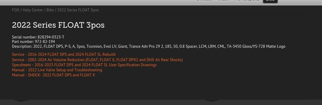

Bezüglich Tune:
Die Seriennummer auf dem Originaldämpfer gibst hier ein:
https://www.ridefox.com/fox17/help.php?m=bike
Dann bekommst alle Daten.
Bei meinem Trance kommt das raus;
Der Tune sind dann bei mir die Abkürzungen: LCM, LRM, CML. Was das im Detail bedeutet musst mal Googeln, bzw. hier suchen.

Nein, eben nicht. Ich habe ein gebrauchtes Trance Advanced Pro 2 aus 2021 gekauft. Da ist ein einfacher Rock Shox Dämpfer drin. Ich werde nur den Rahmen nutzen. Rest wird umgebaut. Der größte Teil von meinem Trance. Nur die Federelemente sind nicht passend.
