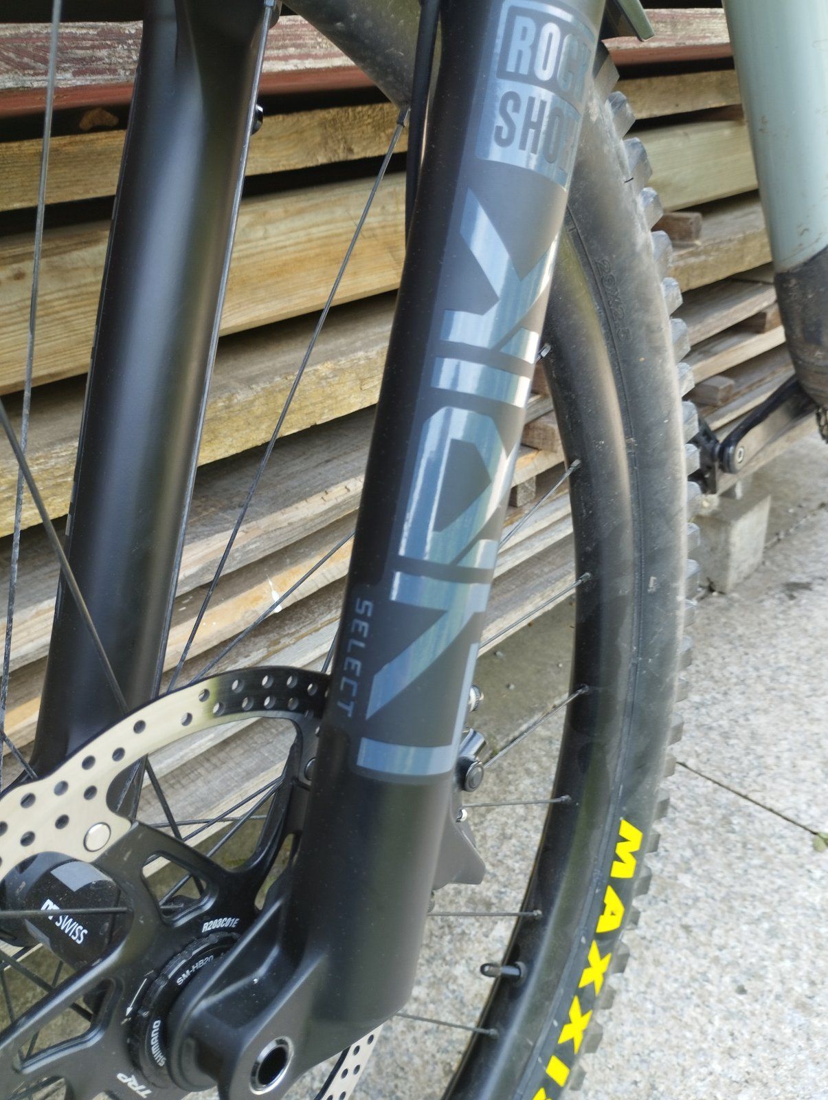

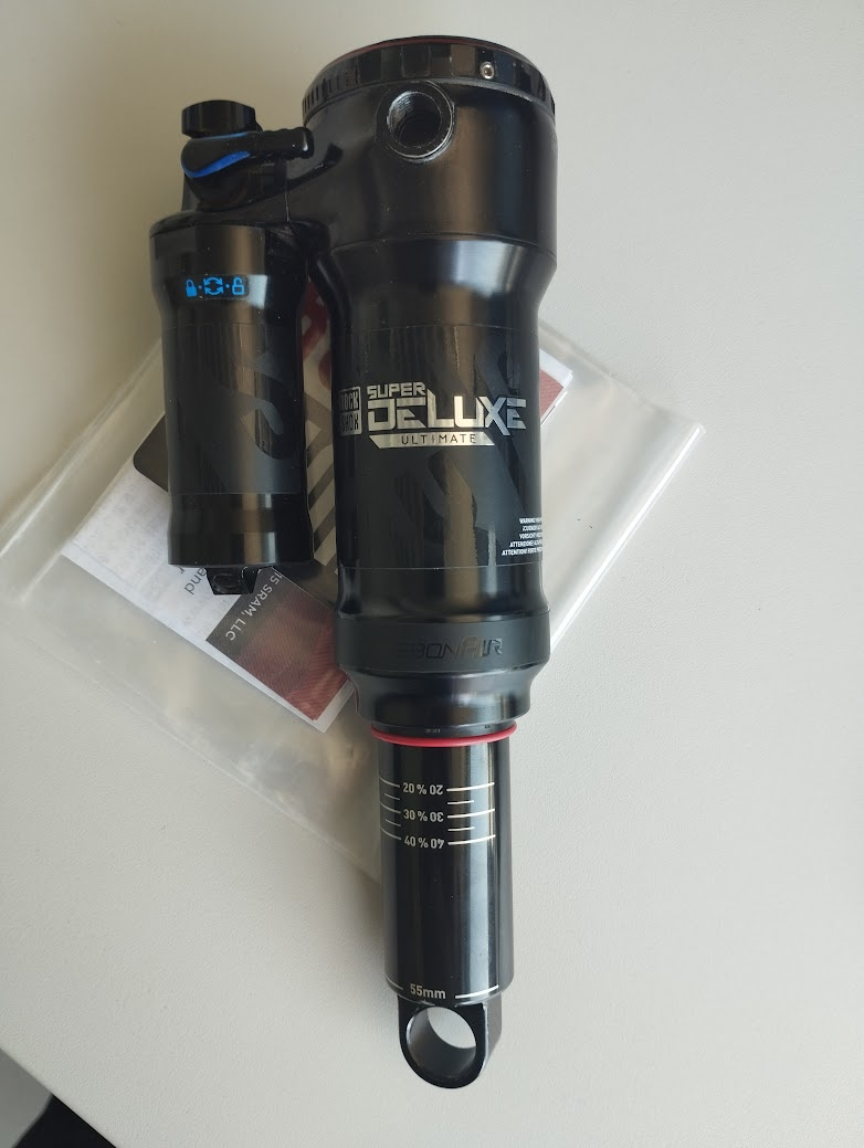

Heute ist noch der passende DĂ€mpfer zur Lyrik und Assegai gekommen😉:
Sobald mal wieder schlechtes Wetter am WE ist wird gebastelt.
Was ich zunÀchst mal testen will, ist die Lyrik im Lieferzustand mit 150mm einzubauen. WÀre dann 150/135mm wie beim Trance X.
Mit FlipChip auf High wirdÂŽs dann auch nicht zu kurz und SW bleibt ok:
Da einzige wo ich mit Sorgen mache ist die Tretlagerhöhe mit 344mm bzw. BB-Dropp -28mm.
Ob sich das nicht zu stelzig anfĂŒhlt? đŸ€”
Kann man wohl nur probieren.

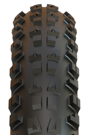

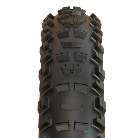

Den Eindruck hatte ich beim ersten einzigen und kurzen Proberollen des DHF auch. Durch den großen Kanal zu den Aussenstollen, muß man den DHF extrem in die Kurve legen.
Dann, aber nur dann hat der richtig guten Kurvenhalt. FĂŒr meine rudimentĂ€re Fahrtechnik ist das aber nix, denn ich lege den immer nur in den Kanal.

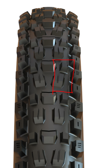

Und genau in dem "Kanal" hat der Assegai fĂŒr den Übergang noch weiter Stollen...sieht man im Vergleich schön.
FĂŒr meine Fahrtechnik funktioniert der Assegai um Klassen besser als der DHF bezĂŒglich Kurvengrip. Rollwiederstand soll aber auch um Klassen schlechter sein, das merkt man imho aber am VR kaum.
Alternativ hatte ich auch den DHR vorne in der letzten Saison, der geht auch deutlich besser als der DHF, weil der Kanal viel geringer ausfÀllt:

Ah, das kann ne ErklÀrung sein. Genau diese Leerstelle erwische ich also viel zu oft...was Rollwiderstand am VR angeht - jepp, seh ich genau so: is relativ egal. Ich muss eh mich selber noch den Berg hochtreten, da is das Gesamtgewicht wesentlich bremsender.
Auf deinen Bildern sieht man auch, dass die Schulterstollen vom Assegai höher stehen. Die des Minion sitzen weiter außen und sind schrĂ€ger...also geb ich dem Assegai mal eine Chance.
