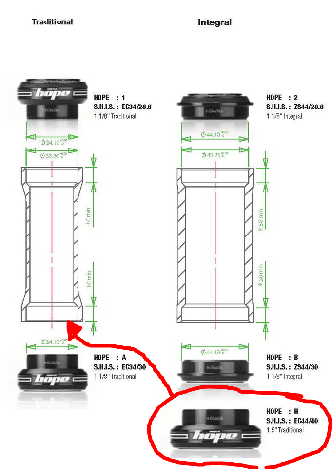

@TimGoebel: welchen Steuerrohrdurchmesser hat der Rahmen unten? Um eine tapered Gabel zu fahren brauchst du definitiv einen externen Steuersatz (ECXX). Ob es sowas für deinen Rahmen gibt entscheidet das Steuerrohr.
Wenn dein Steuerrohr oben und unten 1 1/8" hat, kenne ich keinen Steuersatz, der das Stück "Tapered" an der Gabel ausgleichen kann.

CaneCreek bietet einen speziellen unteren Steuersatz für diese Problemfälle an. Es wird eine Steuersatzschale in den unteren 11/8" Teil des Steuerrohrres eingeschlagen, der die 11/5" der Tapered Gabel aufnimmt. Er baut ca. 0,5cm höher als normale Steuersätze auf, was absolut zu verschmerzen ist. Somit kann jede Tapered Gabel in jedes 11/8" Ahead Steuerrohr eingebaut werden.

Da ist wohl ein Schreibfehler auf der Seite!
EC44 passt nicht in ein 1 1/8 Steuerrohr.
Lagerschale (Einpress-Durchmesser), unten: 44 mm
bekommst du in ein 1 1/8 Steuerrohr?
Kann ich nicht glauben!
Das würde ja so aussehen …
Schau dir die Zeichnung nochmal an. Da ist von 1 1/8 traditional (mit außen liegenden Lagerschalen) und von 1 1/8 integral (mit innen liegenden Lagerschalen) die Rede. Solang wir nicht wissen welches Steuerrohr der Rahmen hat, bringt diese Diskussion nichts. Bei 44 mm funktioniert es, bei 34 mm nicht.

Du bist also hier der Steuersatz-Großmeister, das hab ich jetzt verstanden. Daher meine Frage nochmal an dich, da der TE die bisher nicht beantworten konnte: welchen Durchmesser hat das Steuerrohr? Was wenn es ein 34er wäre? Was wäre dann deine Lösung?
