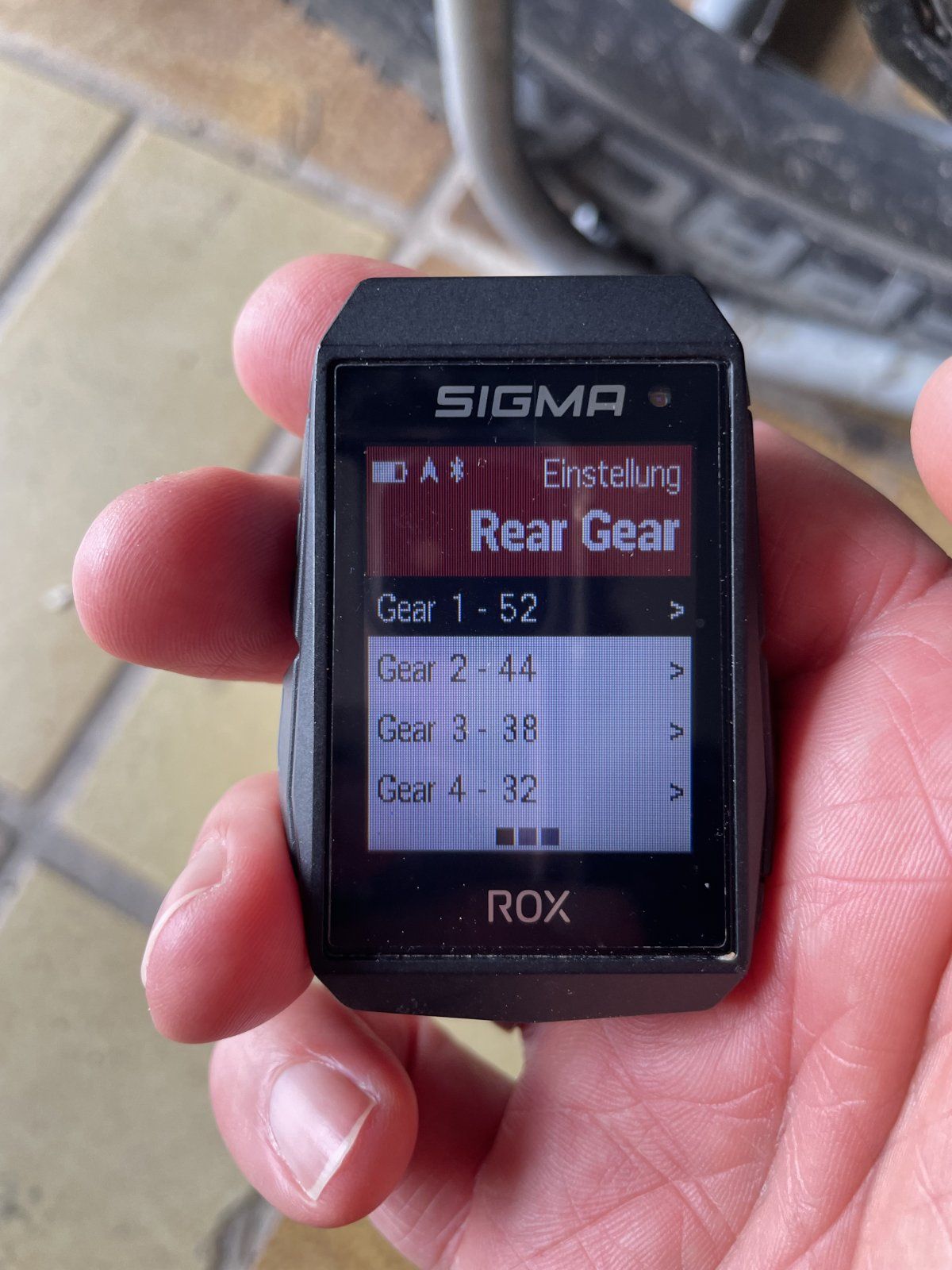

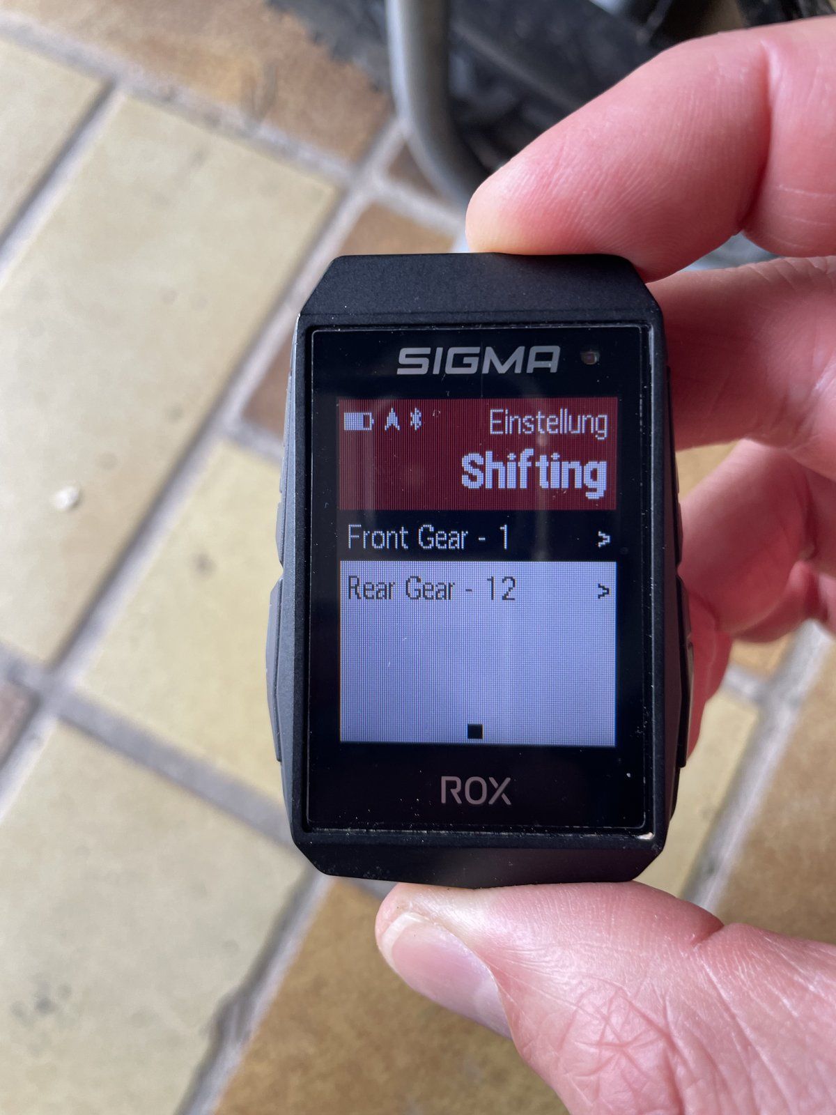

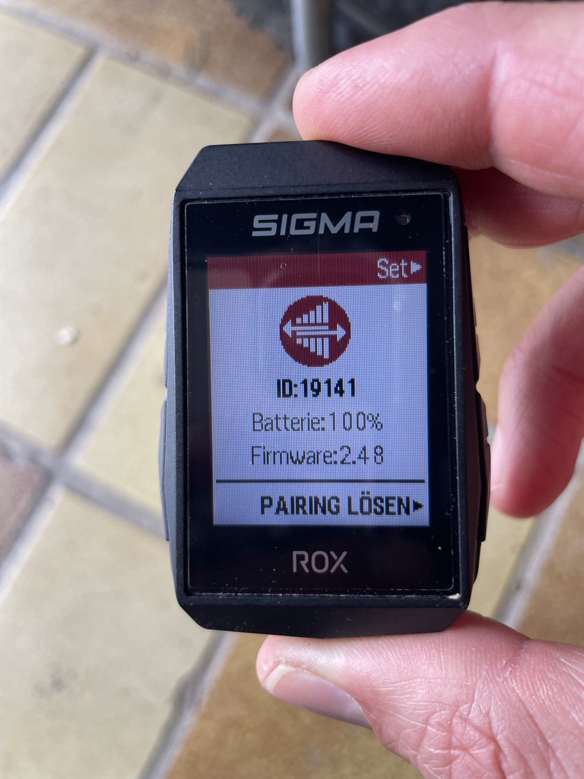

Im Menü der gekoppelten Sensoren kann ich nichts einstellen, nur das Pairing löschen. Beim Pairing wird auch nichts abgefragt.
Hmm 🧐,
Ich schaue nachher nochmal, hab den ROX gerade nicht zur Hand…
Edit:
Bei verbundener Schaltung oben auf „Set“, dann folgt die Einstellung für „Front/Rear“ mit den jeweiligen Angaben der Zähne pro Ritzel bzw. Kettenrad.
LG Jens
