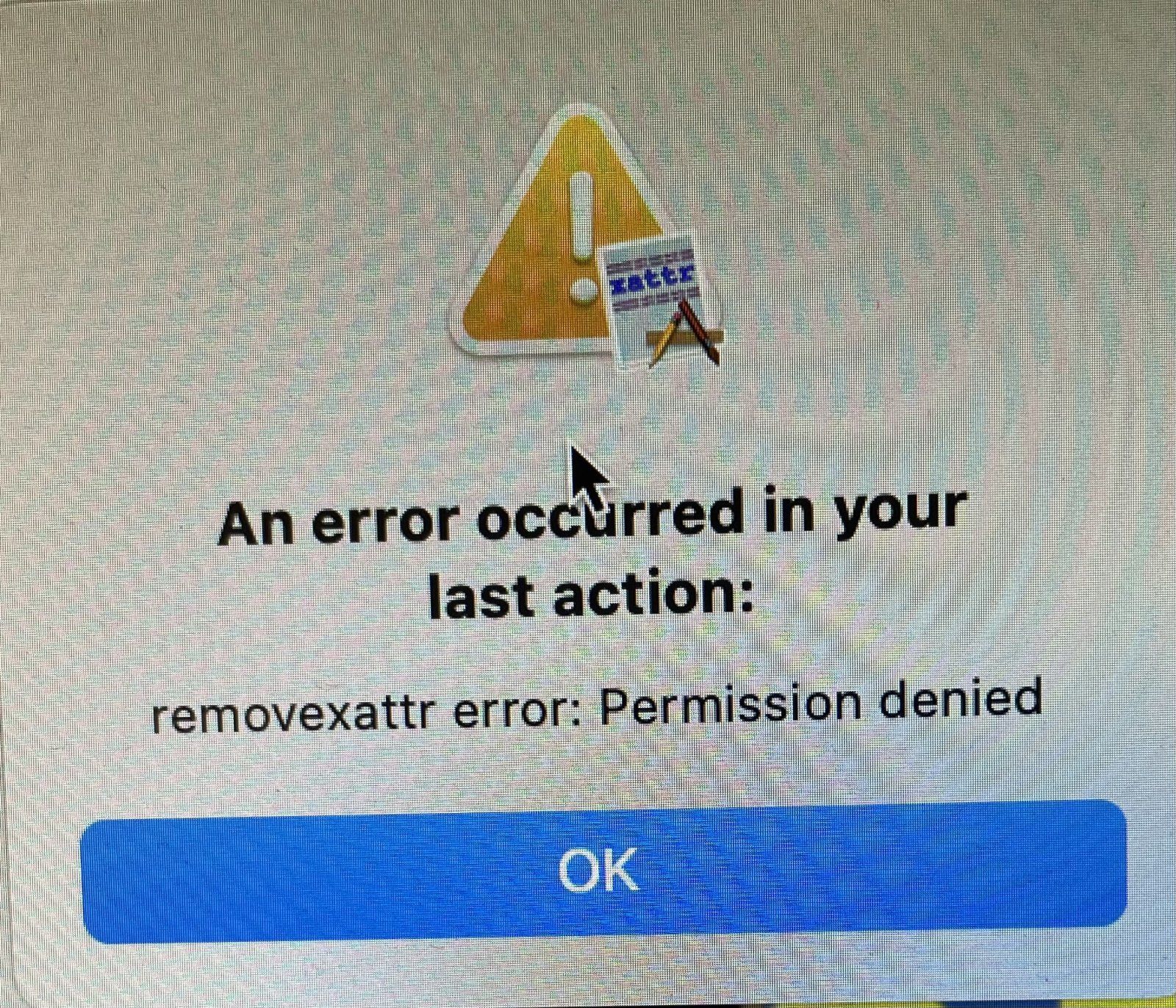

Hi,
ich habe es so gemacht wie und er Beschreibung , aber wenn ich auf CUT drücke bekomme ich eine
Warnmeldung
" App/Informationen und den Haken vor "Mit Rosetta öffnen" auswählen " das finde ich auch nicht ??
danke
gruss
Francesco
das bedeutet, du suchst die App in deinem Installationsverzeichnis (vermutlich Ventura/Programme/Sigma Datacenter.app).
Danach ein Klick auf das Icon ( nicht Doppelklick, das startet die App) und Apfel-i drücken. Das Info-Fenster der App öffnet sich. Dort sollte dann die Checkbox „Mit Rosetta öffnen“ zu finden sein.
Rosetta (2) ist eine Emulation, die es erlaubt, Apps, die für Macs mit Intel entwickelt wurden, auch auf M1-Macs zu starten.
Gabs früher schon mal - beim Wechsel von PowerPC-Prozessoren (G3,G4,G5) zur Intelarchitektur.
Ja perfekt, jetzt hat es geklappt . :daumen::daumen::daumen::daumen: ( wieso gab es diese Info nicht bei Sigma👎)
vielen dank
ciao
Francesco
