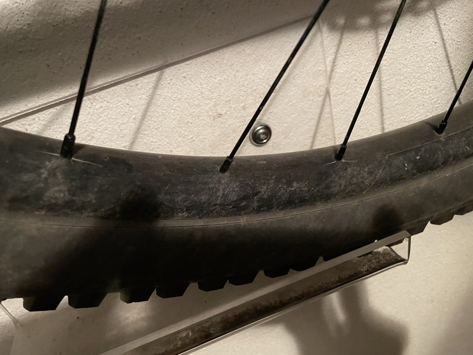

nach 2 Jahren hat aus unerfindlichen Gründen meine hintere Felge aufgegeben…hatte das Problem schon mal jemand mit nem Silverton 2.0 LRS? 😬 Grundsätzlich kein Problem…der Ersatz - LRS war Freitag bei slowbuild bestellt und kam nen Tag später…👌👌😜
Dito.
Wurden getauscht, wofuer Scott 2 Monate benötigte.
Felgen der Silverton 2.0 bisher unauffällig, die hintere Formula-Nabe gibt aber komische Geräusche von sich. Neuer LRS ist unterwegs, mal schauen was ich dann mit dem Silverton 2.0 anstelle...
Gut dass Du das schreibst, war auch für mich Anlass, mal die Felge genauer anzuschauen. Und siehe da, selbes Ergebnis, Felge jetzt 16 Monate alt.
Da werde ich wohl mal ne Reklamation starten. Die Nabe macht eh komische Geräusche (knirk knirk), da können die sich gleich beides anschauen. Scheint ja ein Serien Problem zu sein. Dafür, dass ich eigentlich marerialschonend unterwegs bin, kein Glanzstück. Vielleicht bin ich einfach zu fett.
Es ist durchgängig die Antriebsseite betroffen - hat mehr Spannung.
Silverton 2.0, Mai '22, Spark 910.

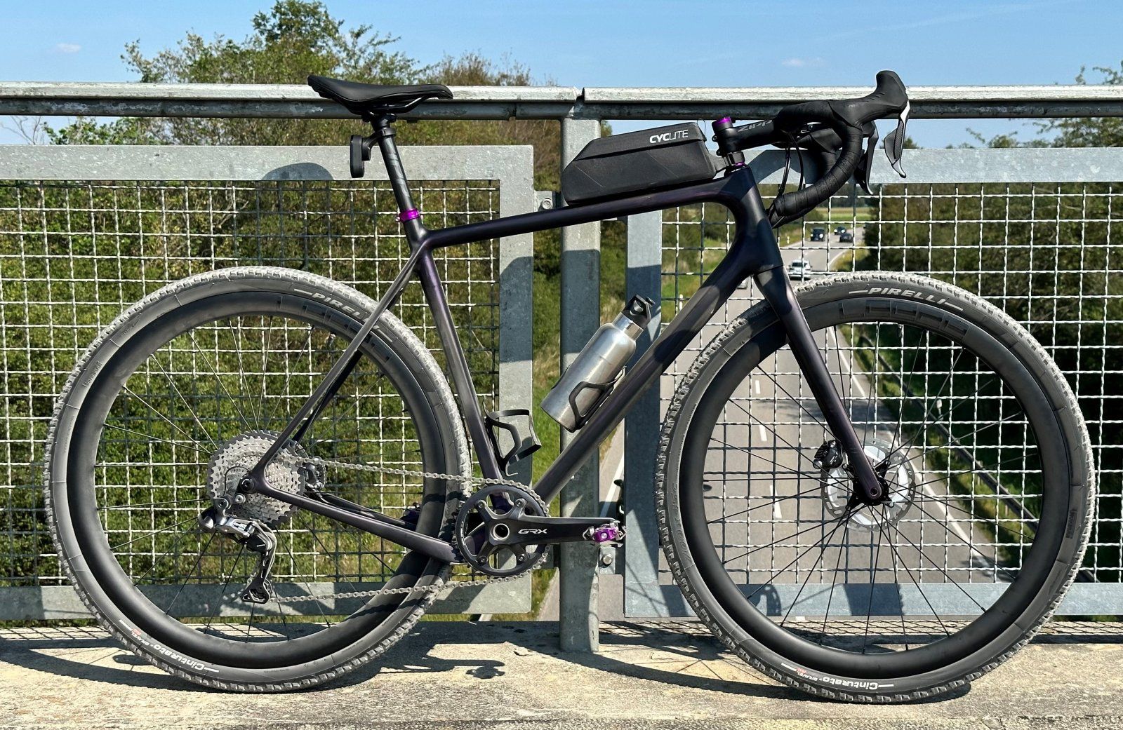

Die Cyclite TOP TUBE BAG gefällt mir auch gut... Pendelst du mit dem Spark oder was hast du damit vor?
Hab durch Zufall gerade deinen Beitrag entdeckt. Hab seit Kurzem die Cyclite an meinem OPEN und bin davon begeistert. Die baut allerdings recht breit und ist schon eher groß.
Beim Gravelbike bleibt man daran hängen, wenn man in den Wiegetritt geht, aber das mache ich recht selten. Mit dem Spark sitzt die wohl auch wieder etwas anders. Ansonsten kann ich die Tasche nur empfehlen, der Magnetverschluss ist top.
