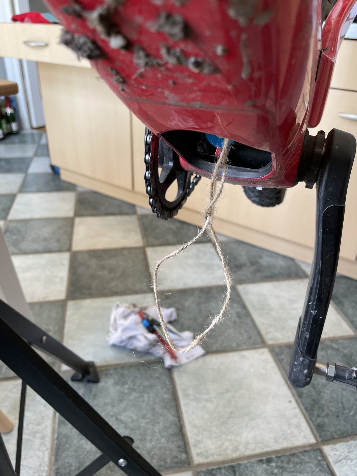

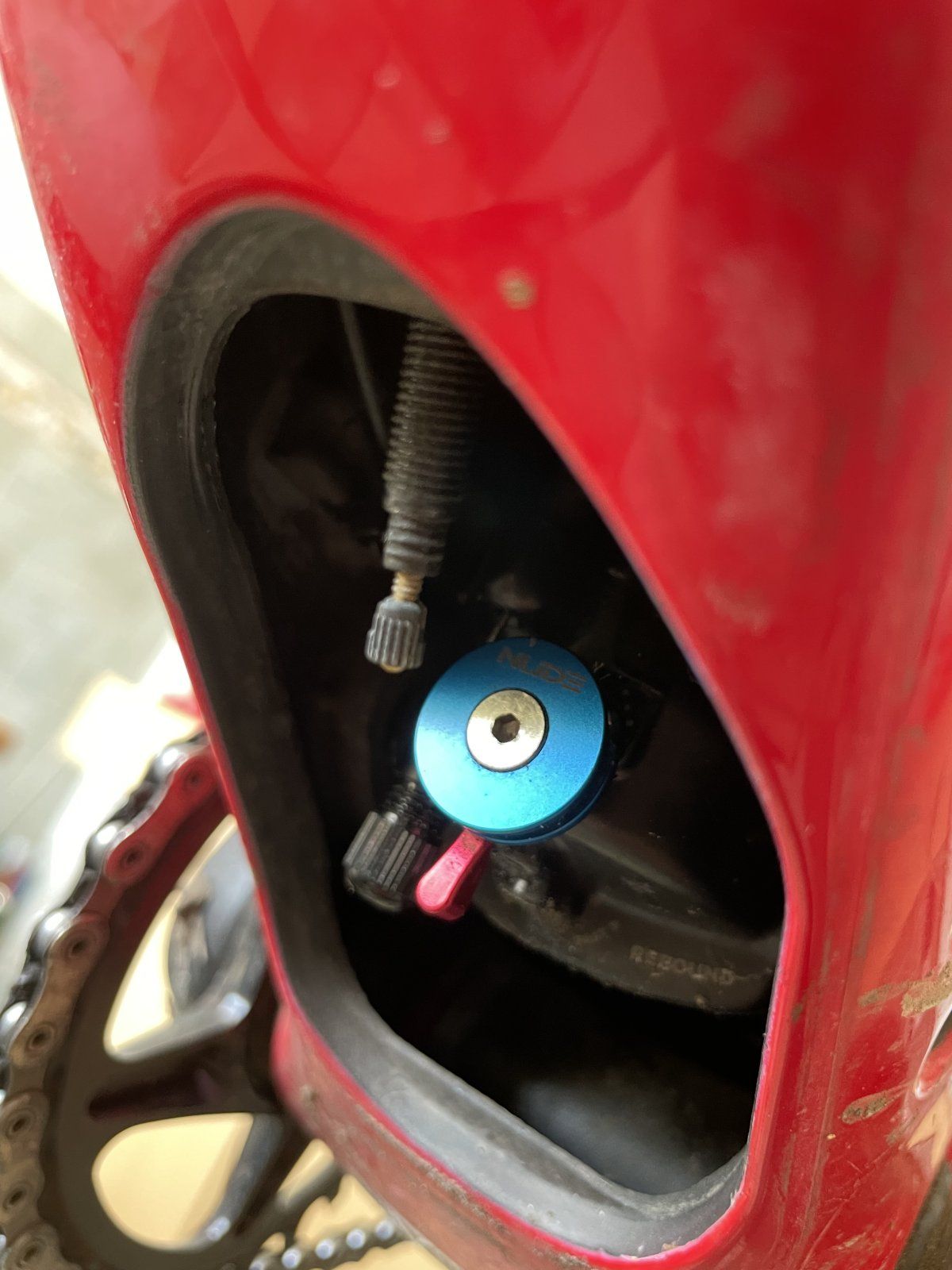

Hat schonmal jemand versucht das Unterrohr über die Klappe zum Dämpfer als Staufach zu nutzen? Richtig gut geht das nicht, aber ich habe überlegt dort einen XX Light Schlauch zu lagern.
Man würde den im Notfall da raus bekommen. Die Idee ist, einfach über den Steuersatz eine kleine Schlaufe zum Tretlager runter zu lassen und denn Schlauch dann nach oben ins Unterrohr zu ziehen.
Ok, frage hat sich erübrigt, das hat super funktioniert. Ich habe den Schlauch zweimal gefaltet und dann mit einem Bindfaden hochgezogen.
Damit der Schlauch nicht wieder runter rutscht und auch damit er nicht klappert, habe ich den so gefaltet, dass das Ventil unten an der Klappe ist. So konnte ich ihn im Unterrohr leicht aufpumpen. Wenn ich ihn benötige, mach die Klappe auf, lass die Luft ab und ziehe ihn einfach raus.
