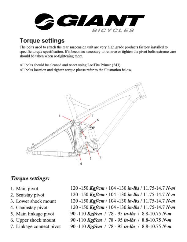

kann auch sein das eine der dämperschrauben nicht fest genug angezogen ist. am besten auch mal gewinde und so fetten. und schrauben mit dem jeweils richtigen dremoment anziehen.
