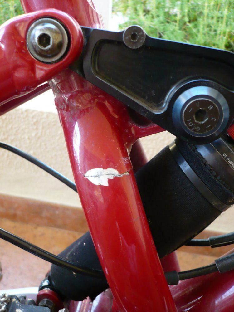

Hat jemand Erfahrung damit einen Raid Rahmen schweißen zu lassen, der am Hinterbau gebrochen ist?
Geht das überhaupt, macht das Sinn und wer macht sowas?
Hallo Truk,
aus eigener Erfahrung mit einer gebrochenen Schwinge (siehe einen Beitrag unter deinem) an meinem Raid, sieht es sehr schlecht aus den Rahmen schweißen zu lassen. Es kann und will dir niemand eine Garantie auf die Schweißung geben und wegen möglichen Regressansprüchen wirst du kaum jemanden finden der dir den Rahmen professsionell schweißt.
Ich hätte einen Rahmen in M mit gebrochener Schwinge abzugeben.
gruß
univega
Hi Univega,
leider hat mein Rahmen die Größe L. Sonst könnte man "fusionieren"!
