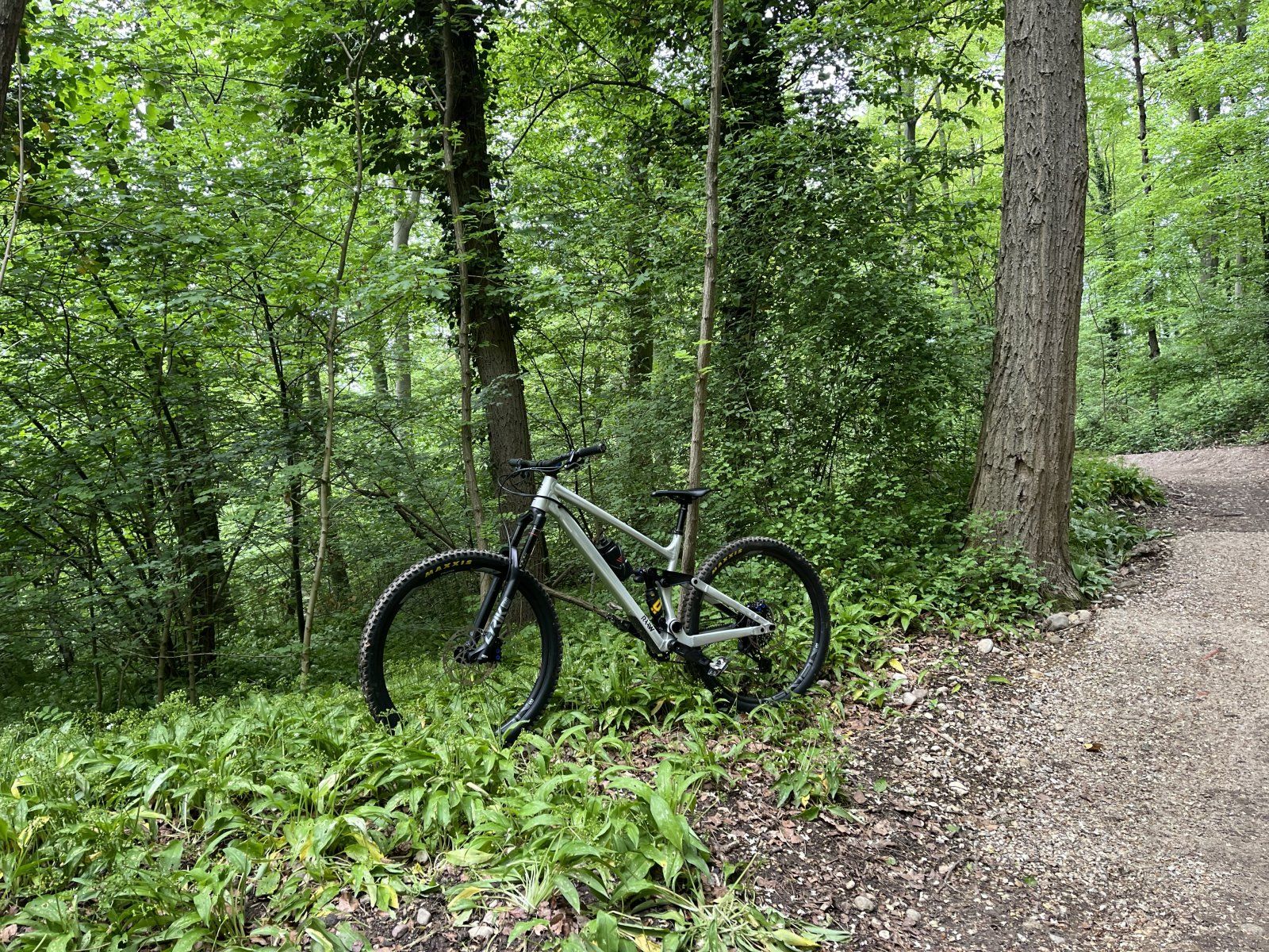

wir fahren anscheinend nicht dasselbe Bike 🤣. Welche Rahmengröße(n) bei welcher SL/Körpergröße testet du denn da?
Large. Bin 1.80/86SL.
Verspielt im Vergleich zum Spire. Bin vorgestern die gleichen Trails mit dem Spire und gestern mit der Madonna gefahren. Das war schon ein krasser unterschied was das Handling anbelangt.
Ich freue mich schon sehr auf den Vergleich V2.2 und V3
Ich glaube ich werde da kaum einen Unterschied merken. Die Geo ist da ja fast identisch.
Schick - was sind das für Trinkflaschen und wie fährt sich der Tacky Chan (MX, oder)?
Danke🤘
Kann nicht viel zu dem Reifen sagen. Es waren nur 800hm und ich fahre zu wenig Alternativen in einem vergleichbaren Zeitraum.
Am Rad ist so viel neu, dass ich gar keine Aussage treffen kann;)
Die Flaschen sind Canyon Eject. 850 ml Inhalt trotz diesem S-Rahmen und dezenter Pumpenhalter sind mir das Experiment wert. Waren bei der kurzen ersten Runde ausserdem leise 👍
