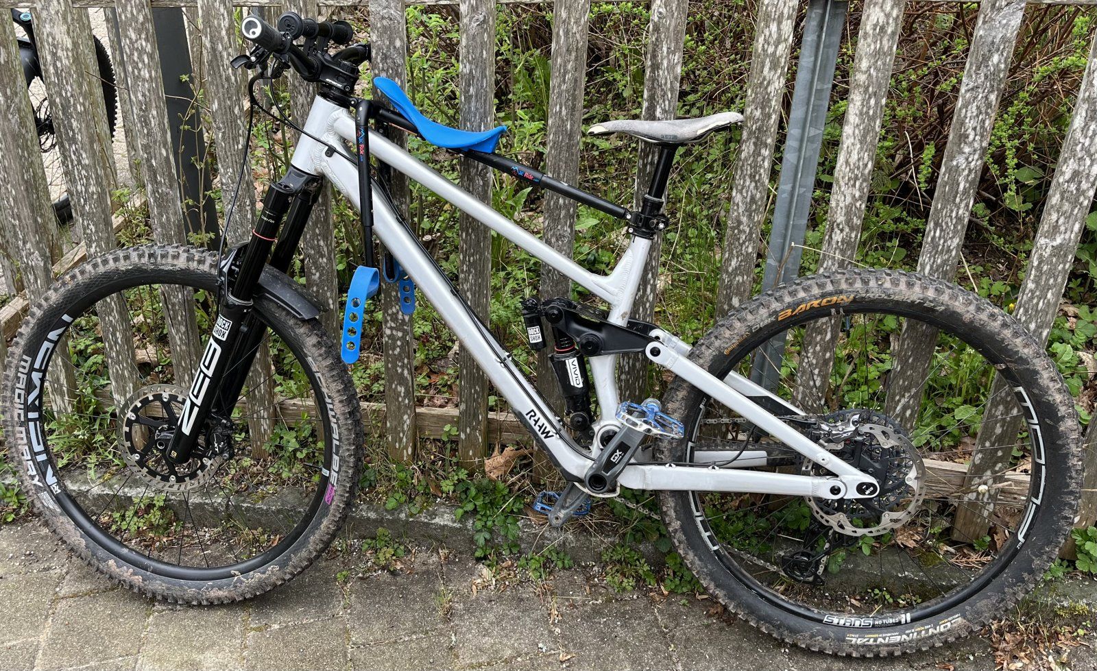

Mal eine Frage an die Sprindex-Federn-Fahrer. Ich wechsele im Moment bei meinen Ausritten recht regelmäßig zwischen Trailtouren mit meiner Tochter auf einem Macride Kindersitz und eher artgerechter Nutzung der Madonna. Mein Problem ist das ich mit der Kleinen circa 15-18kg zusätzlich an Board habe und der Sag dann nicht mehr bei ~28% liegt. Prinzipiell kein Problem aber das Tretlager kommt bei der Madonna dadurch so tief das ich quasi konstant Bodenkontakt mit dem Pedal habe und zuhause mit Moos im Pedalkörper ankomme 😬. Fahre aktuell einen RS Vivid Air und will eigentlich nicht vor jeder Fahrt den Luftdruck anpassen müssen. Daher war meine Überlegung ob ein SDLX Coil mit Sprindex eventuell die Lösung wäre (vorausgesetzt die verstellbare Range passt grob). Ich weiß nicht wie einfach sich die Federhärte damit regelmäßig verstellen lässt und würde mich über eine Einschätzung ob das grundsätzlich Quatsch ist oder ggf. funktionieren kann freuen ;-)
P.s: 155er Kurbel würde ich zusätzlich mal bei Gelegenheit testen. Auch ohne Kind finde ich das Tretlager schon grenzwertig tief im Uphill und der Ebene wenn man pedalieren muss

Hast du zufällig ne Aufnahme von der Madonna + MacRide?
Ab September kann ich mir auch Gedanken in solche Richtungen machen :)
Vielleicht investierst du in eine richtig gute Dämpferpumpe mit Power! Da merke ich immer den Unterschied, wie nervig die letzten psi im Luftdämpfer sind 😁
Hab ich nicht aber mach ich gern morgen …
Spoiler: ohne ist schöner 😹 —> trotzdem schön mit dem Kind auf dem MacRide - insbesondere wenn die Alternative ist nicht zu biken …
Edit —> hier das Bild. Sitzposition ist m.E. für das Kind suboptimal weil tiefes Sattelrohr und hohe Front aber da sind die Kleinen ja zum Glück nicht so anspruchsvoll
