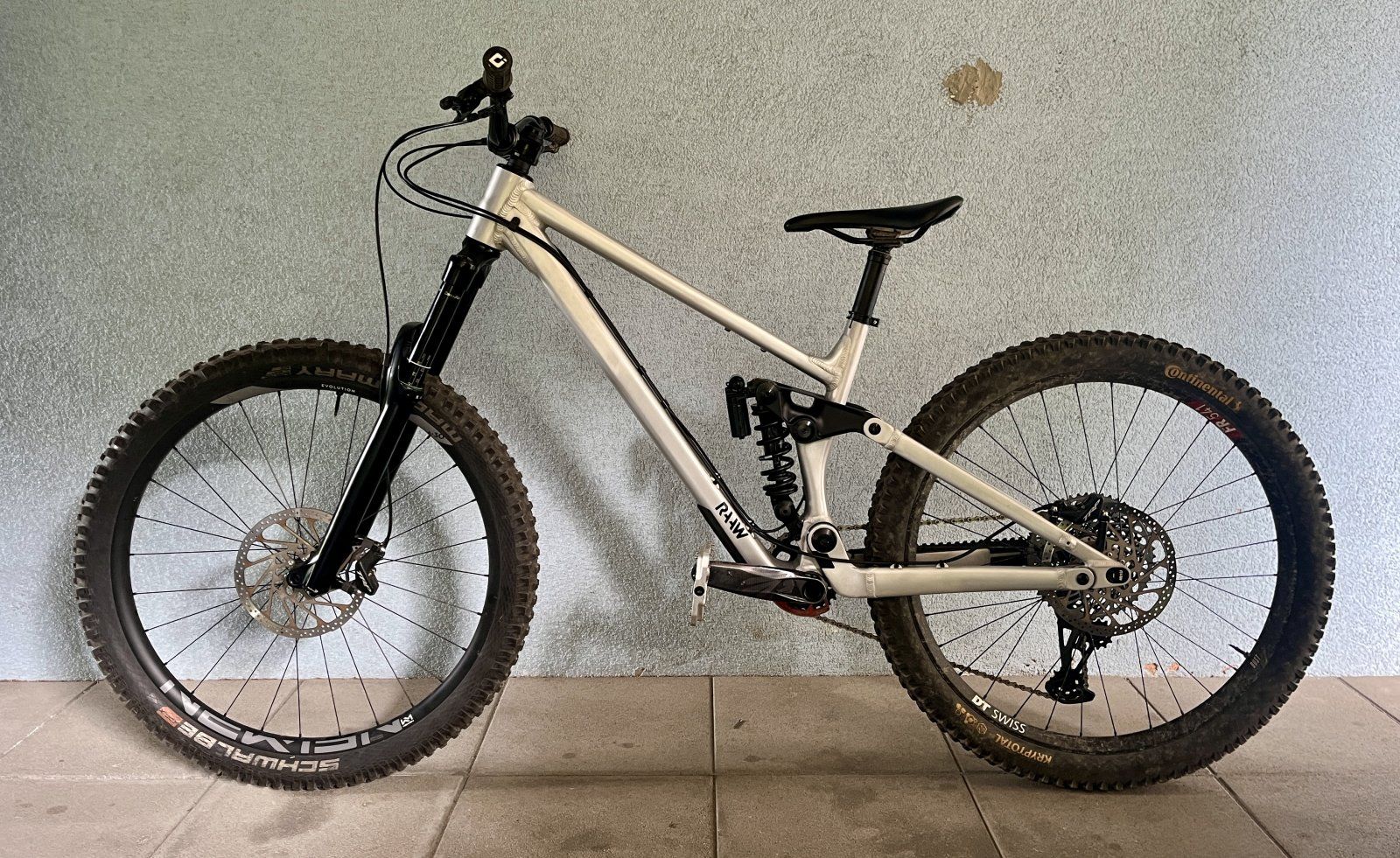

nö, aber des hier is als Jibb LT MX 160mm/141mm und zur Zeit noch 27,5 aufgebaut !
Gefahren bin ich es no kaum, hier is noch Winter grad 🥶

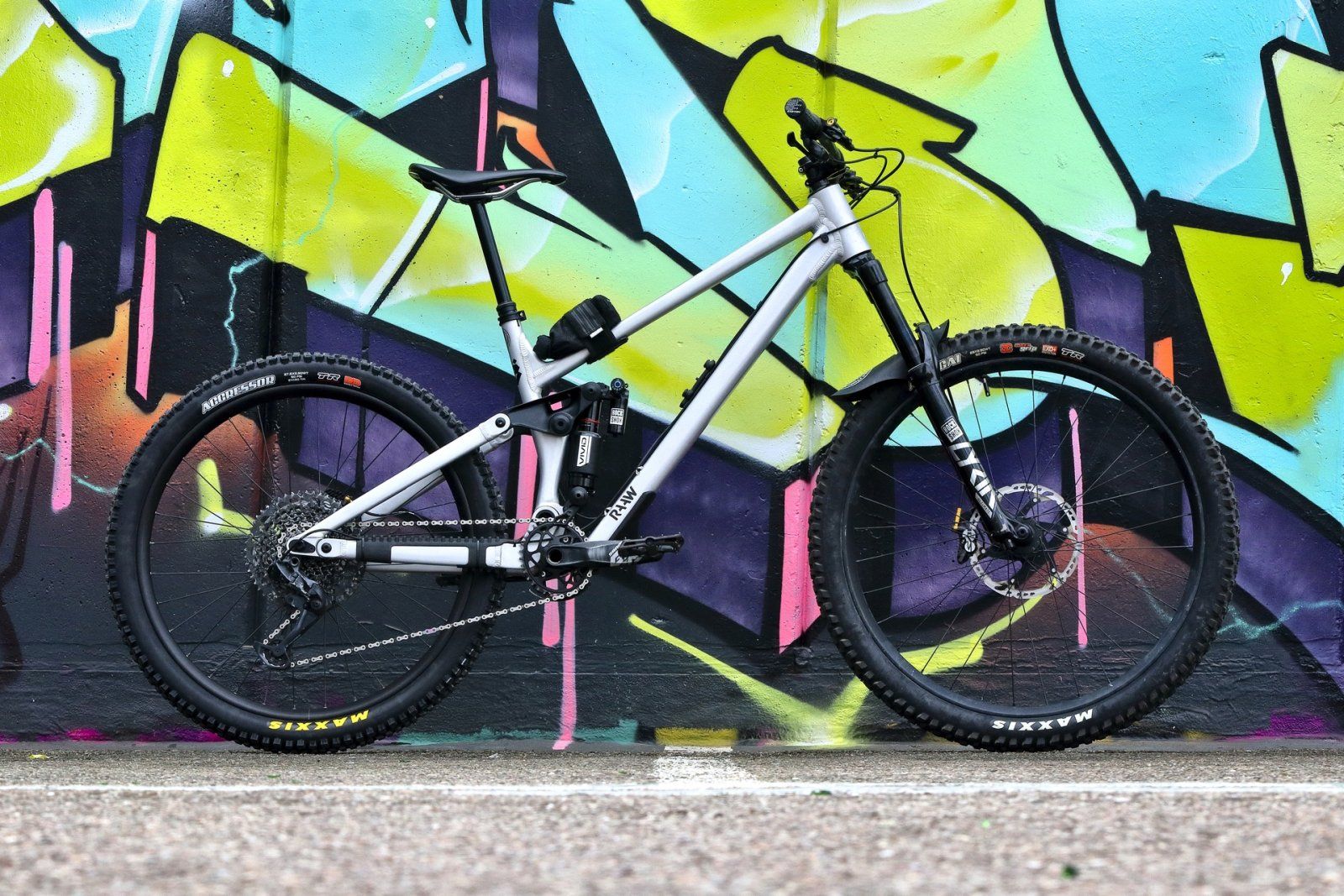

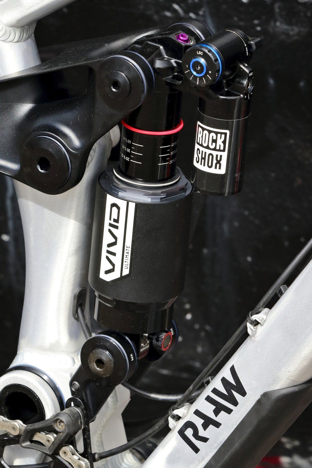

Hey 👋🏻

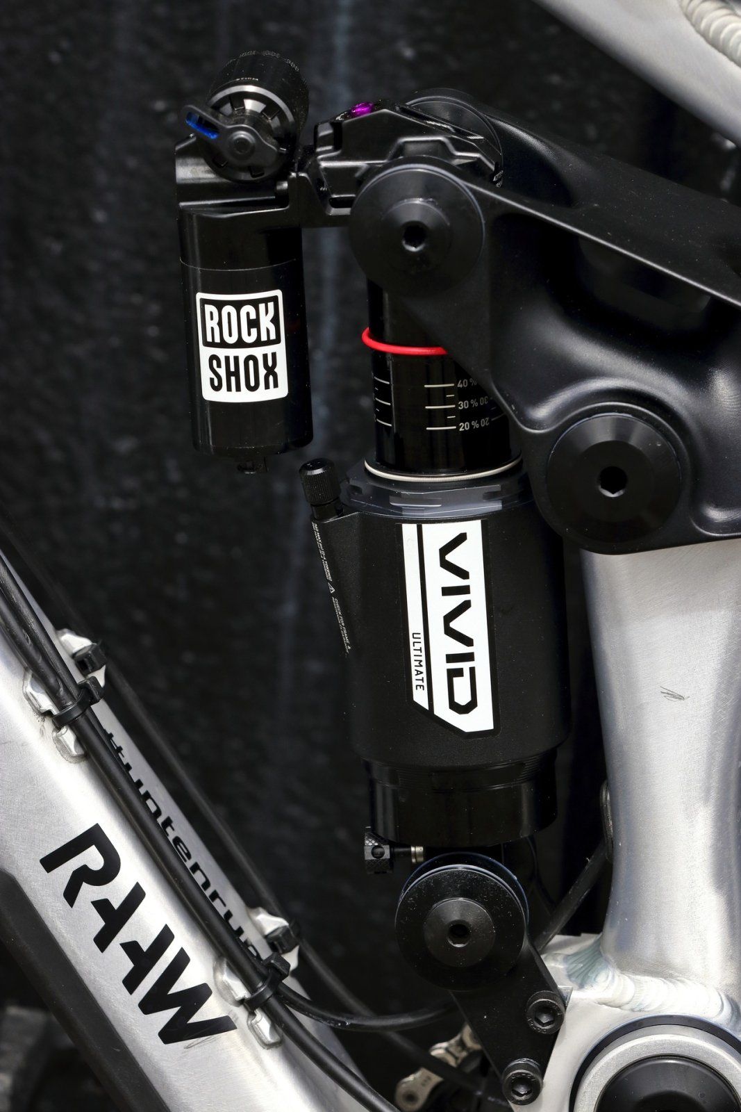

Braucht der Vivid ein speziellen Tune für das Jibb V2?
Das Bike sieht sehr clean aus, nice !
Danke und sorry für die späte Rückmeldung, das Rad musste erstmal mit mir für acht Tage nach Finale.
Ich habe jetzt keinen speziellen Tune vom Vivid für das Jibb V2, ich habe den Standard gekauft, der wohl
Rebound R25, Compression C34, Lockout Force X2
ist.
Ich fahre ihn mit ~25% Sag, habe ihn beim Aufbau mal so nach Gefühl eingestellt und habe in Finale nicht an einer Schraube gedreht, weil ich das Gefühl hatte, dass ich's dadurch nur schlechter machen kann, so gut hat das für mich (82 kg nackert) funktioniert.
Bin ziemlich begeistert vom Rad, habe mich von Anfang an brutal wohl gefühlt (komme aber auch über Madonna V1 und Jibb V1 zum Jibb V2).
Echt ziemlich clean.

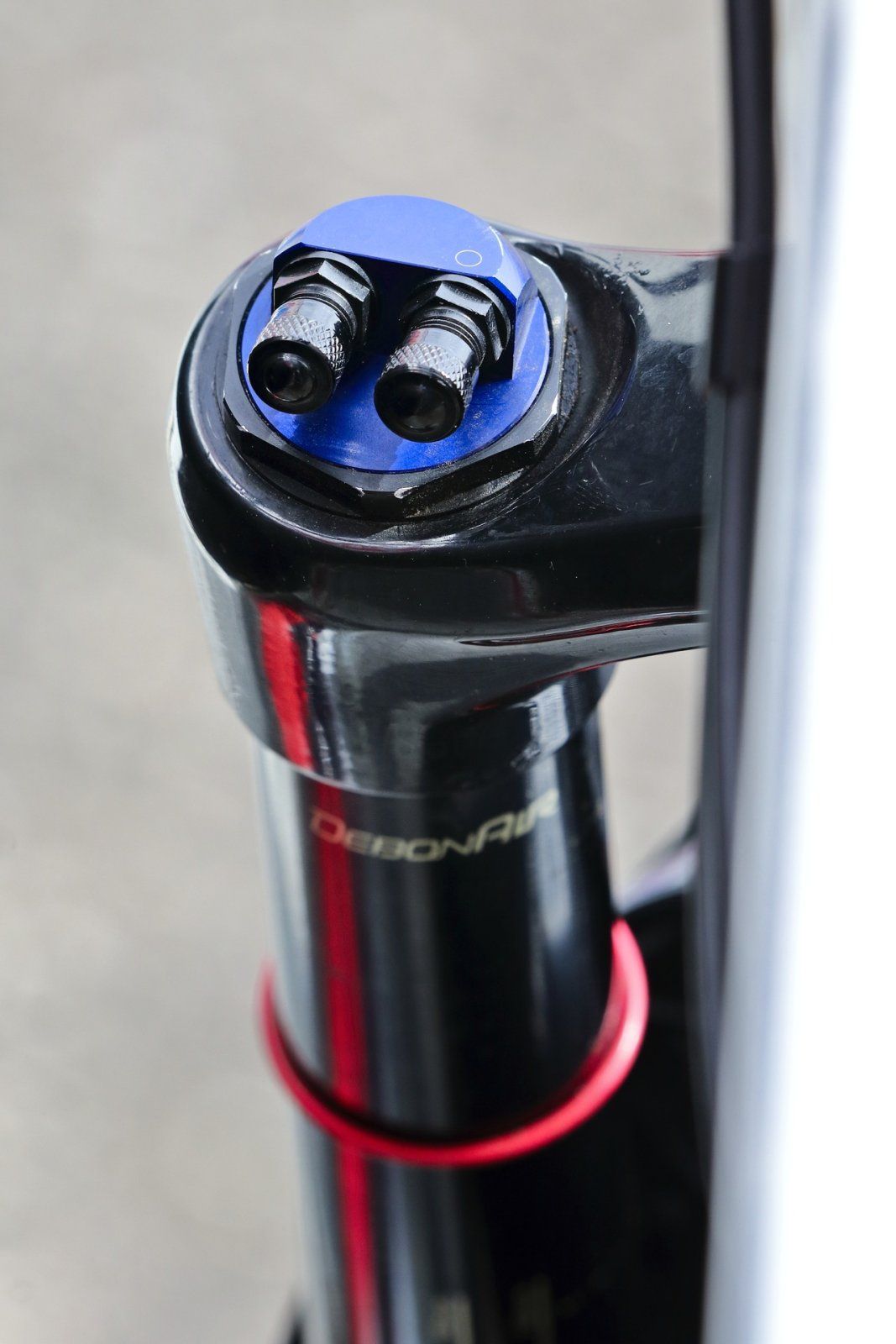

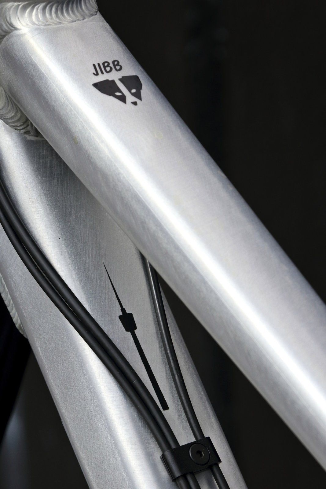

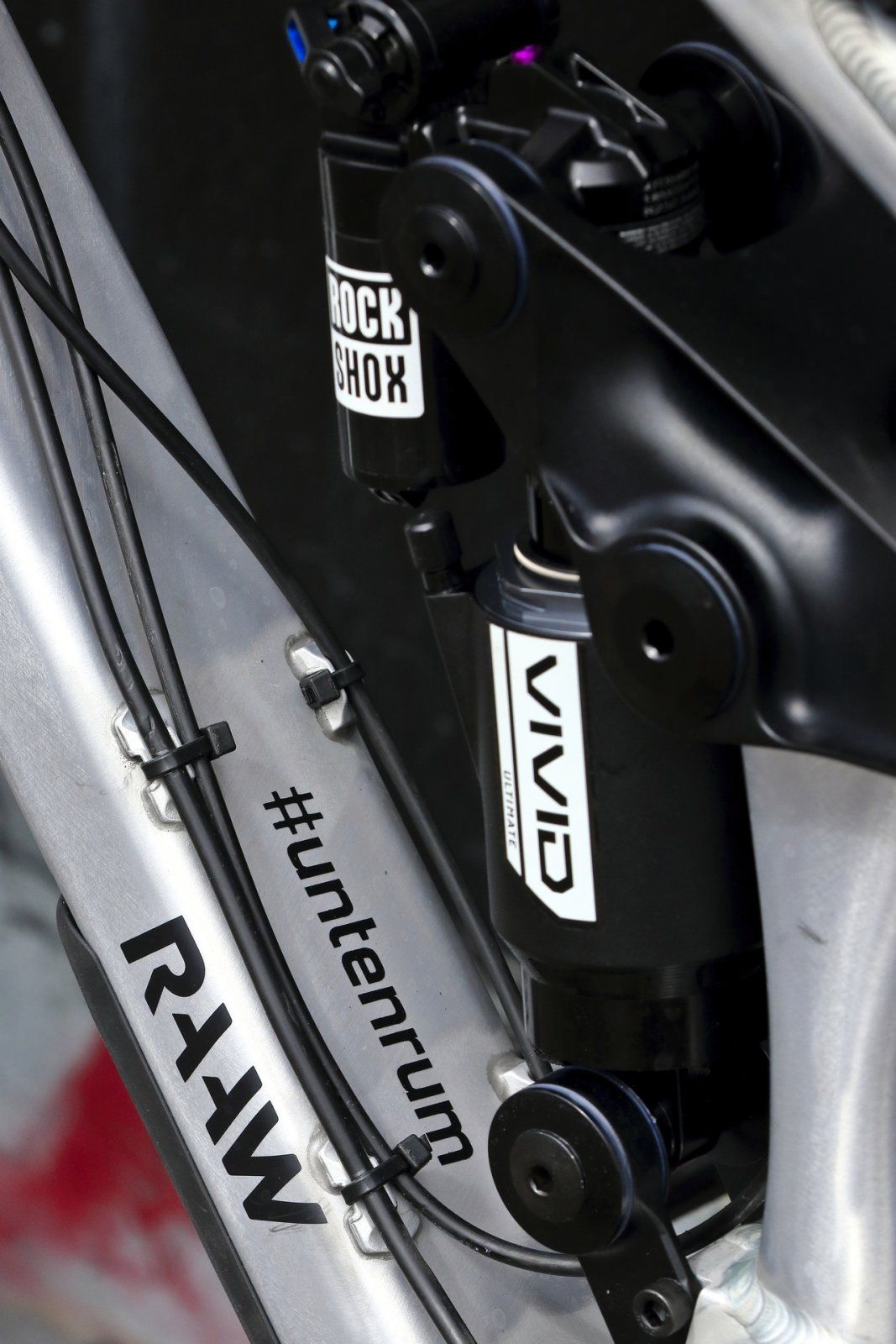

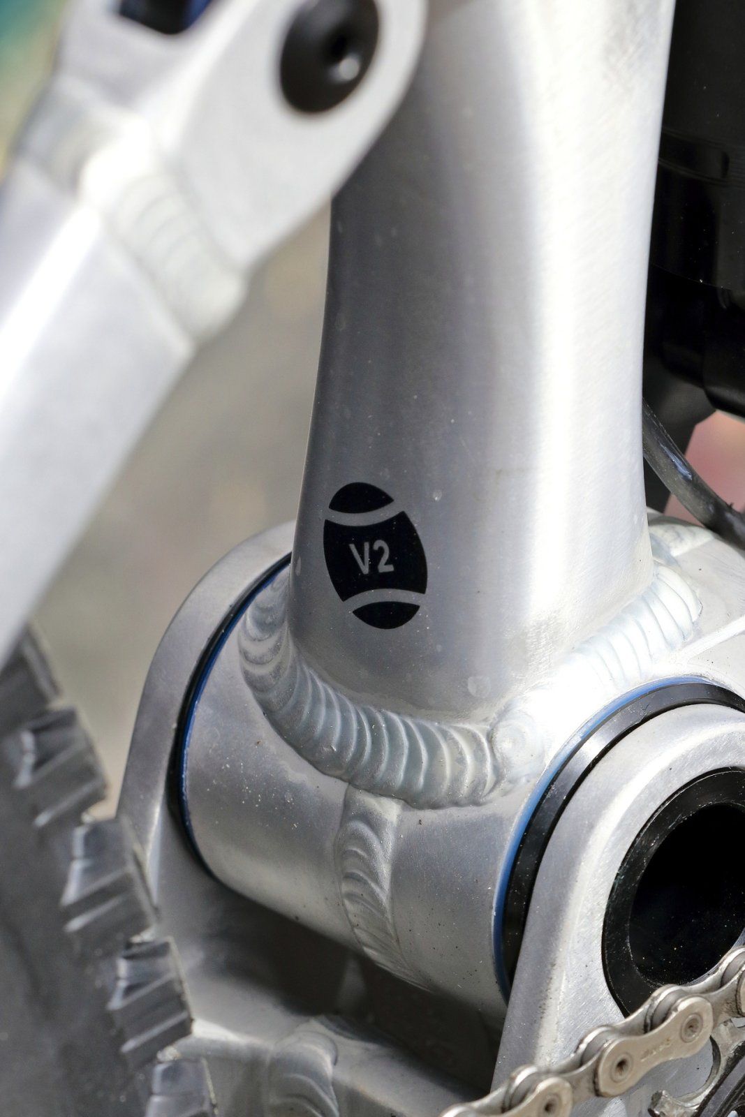

Ich wäre an ein paar detailfotos interessiert. Müssen nicht hochstylisch sein. Danke falls du es einrichten kannst 😎
Auch hier, danke, und sorry für die Verspätung.

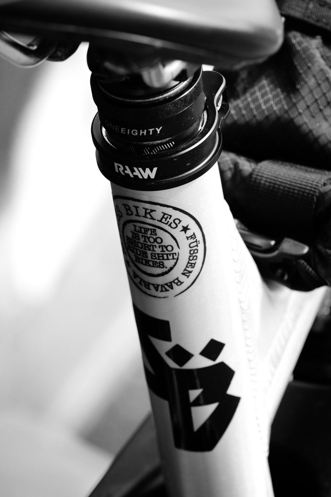

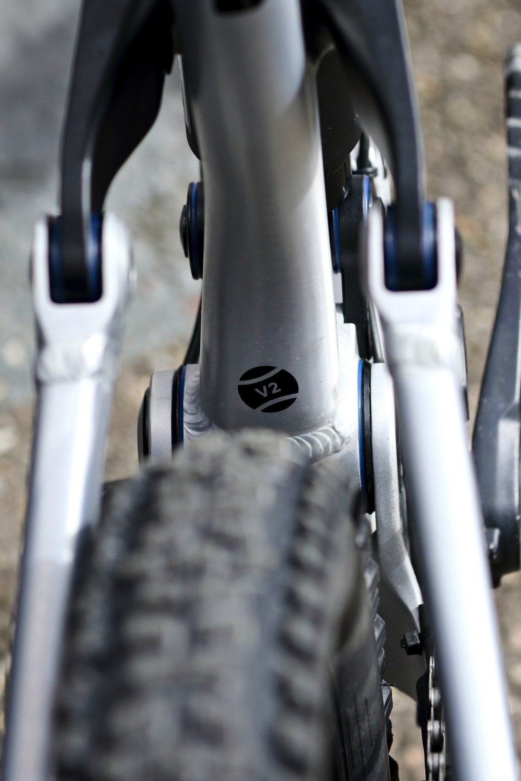

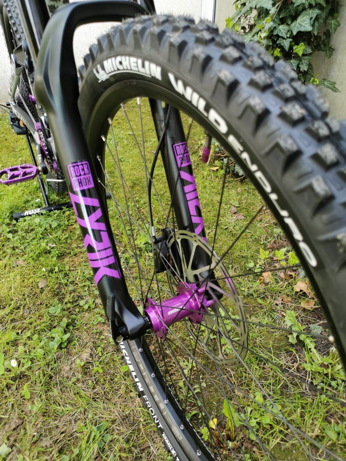

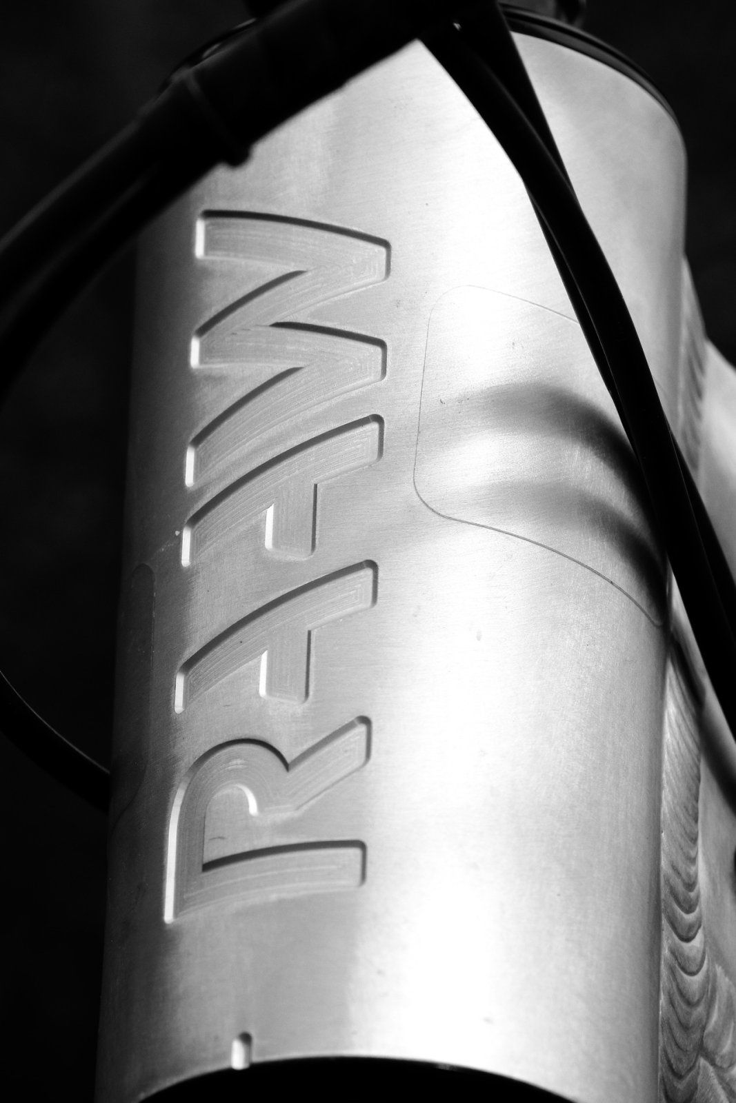

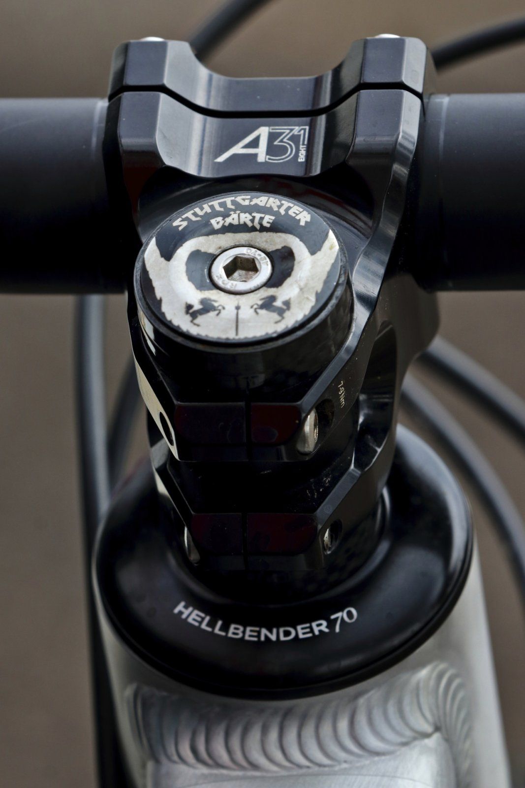

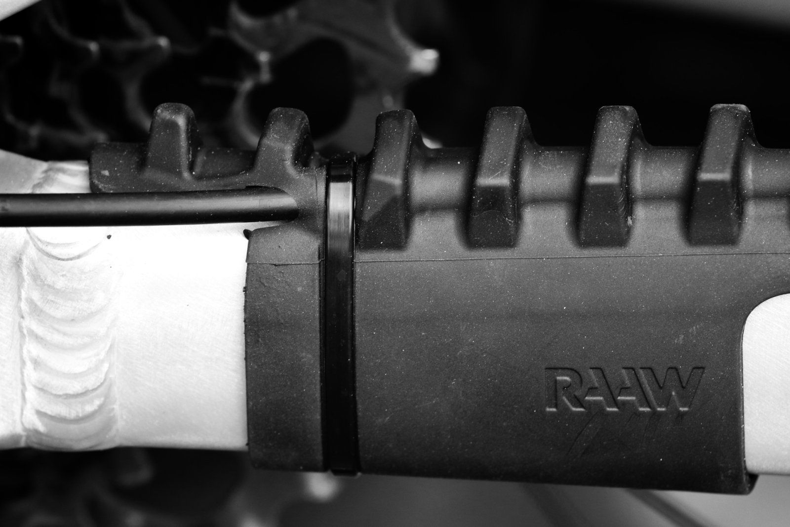

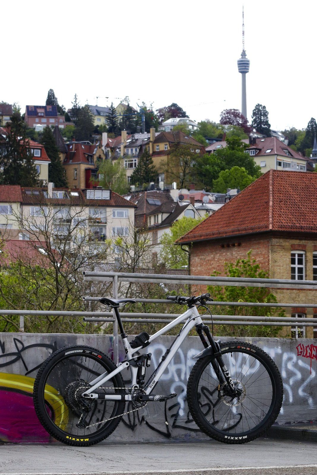

Ich habe viel vom V1 übernommen, deshalb gibt's da auch nicht so viele Detailbilder von den Parts, aber vielleicht hilft das hier weiter:
sehr schöne fotos!
isch des in Schduagert?
